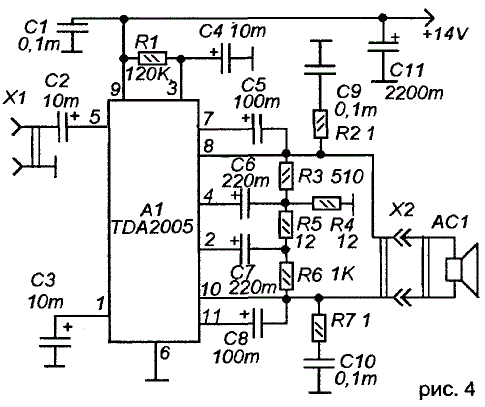

Посоветуйте усилок для саба 25 watt 6 Om, одноканальный с однополярным питанием
тда2050(более мощный аналог тда2030а) с питанием 40в
однополярное включение
как большущий плюс-не нужно делать защиту от постоянки :) и изолировать схему от радиатора
    23.4 KB · Просмотры: 834
TDA 1562q стоит от 600 до1 290р
А если TDa 2050 запитать от 12v будет работать?
Просто в машину хочу буфер а там 12v
от 12 в тда 1558 выдаст 20 ватт, только конденсатор поставьте на 10 000мкф и подключайте усилитель через диод.
1558 она выдает 20ват на нагрузку 4ом а мне надо чтобы 6 или 8 ом
ну тогда я больше не знаю подходящих микросхем, кроме TDA 1562q
можешь поставить tda2005. Стерео выдает 2x10вт, а моно 22вт с сопротивлением 4 ома. Питание 6-18вольт.
    15.7 KB · Просмотры: 6,624

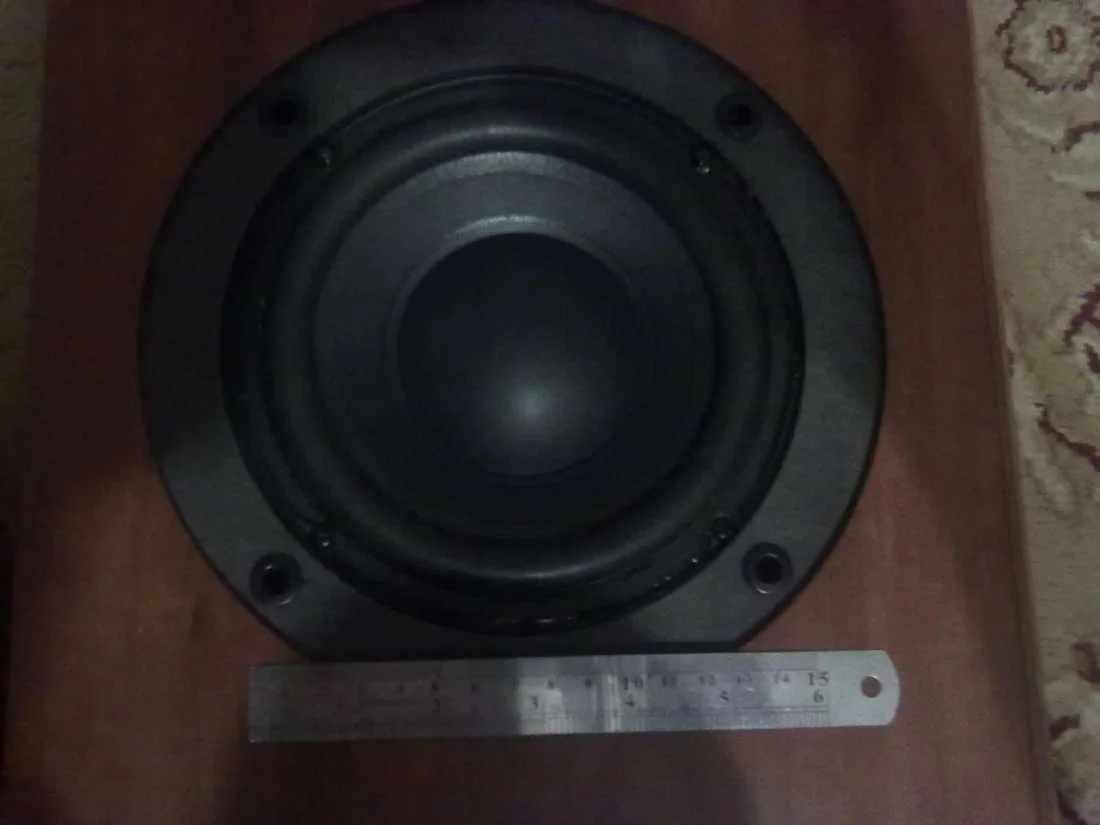

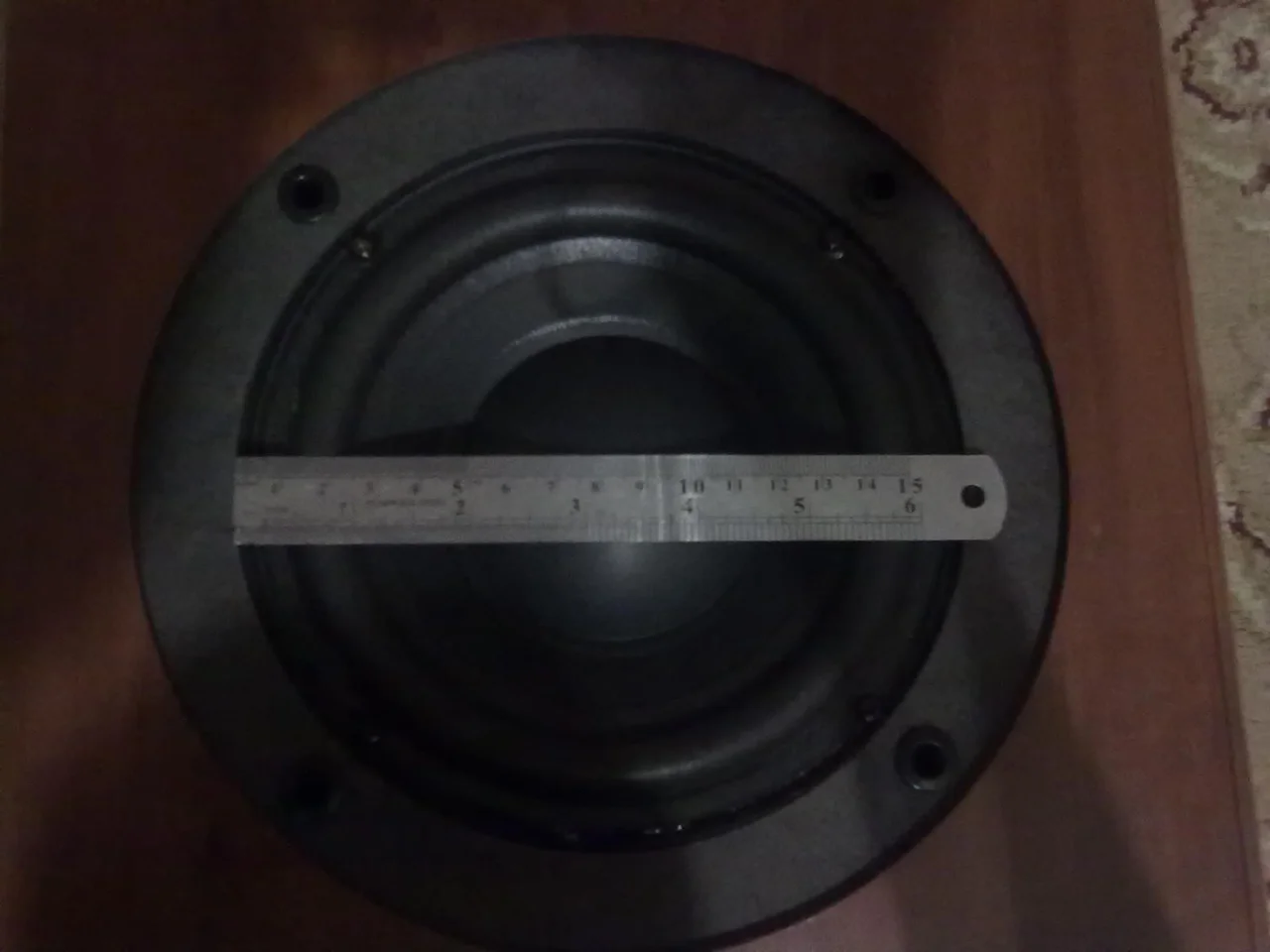

А какой лучше срез для моего динамика чтобы норм были бассы
Вот диаметр примерно 16-17см
