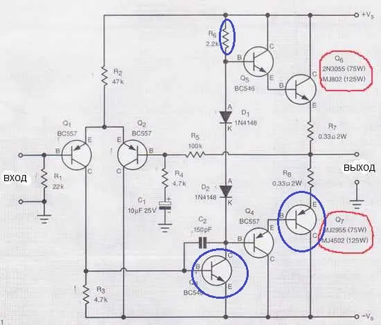

Всем привет,сегодня ко мне пришел друг и принес с собой покет транзисторов в нем были кт 3107 4 шт,кт 3102 2 шт,кт 805 пластик 4 шт,кт 808 2 шт,кт 803 3 шт ,и вот эту схему amplifier_subwoofer_circuit.webp.И попросил собрать усилитель на тех транзисторах которые он принес.Подскажите можно ли заменить транзисторы которые в схеме ,на те что он принес?
Он сказал что эту схему он нашел в какой то теме на нашем форуме.
Вполне можно.
Только вижу ону проблему - среди принесённых транзисторов нет ни одного мощного p-n-p. Надо хотя бы один КТ835, КТ837 (Q7).
Q1, Q2, Q4 - КТ3107
Q3, Q5 - КТ3102
Q6 - КТ805

Сейчас позвонил друг и сказал что нашел один кт835, скоро начну сборку.

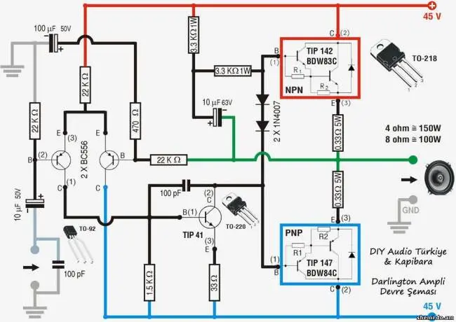

если не ошибаюсь то это усилитель на TIP142 и TIP 147,есть печатка на этот усилитель если нужно выложу

Выкладывайте! Я так понимаю качеством не блещет схема? Но посмотрел на цены транзисторов, за пару штук - 20-тка всего, нада собрать
Да, и про защиту не забываем, иначе в случае чего - плакали ваши динамики :)

если не ошибаюсь
Маненько ошибся. Это немного не та схемка. Но очень похожа. Во втором варианте стоит кондёр вольтодобавки. В первой он отсутствует. Но всё равно, что первый вариант, что второй - схема дрянь. Но на бубнёж пойдёт.
