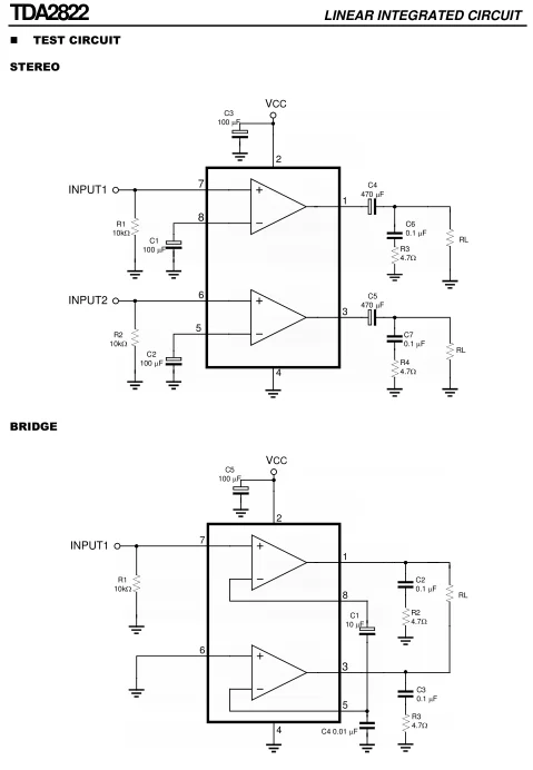

Сопротивление 8 ом, посмотрите схему на tda2822м.
Парни я прошу подскажите какую схему нада на усилитель ( с 0 я имею виду спаять)
И детали какие надО? Скоко акамуляторов чтобы запитать чтобы нормально играло

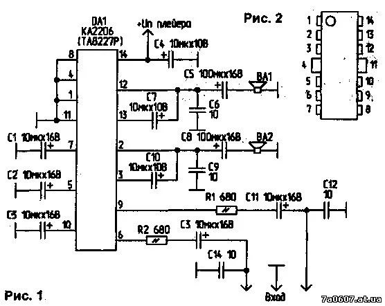

вот схема на 2х 3 ватт на 4 ома следовательно с твоими динамиками в 8 ом выходная мощность будет 1-1.5 ватт питание 3-6 вольт идеально подходит для питание от аккума от телефона.

TDA2822 для них в самый раз!

схемы уже есть. в количестве двух штук. обе просты и легко повторяемы - просто в первой обвеса побольше, да и радиатор желателен.
напишите список деталей которие купить надо
на схемах все номиналы показаны.
на какой микрухе его делать - решать вам.
