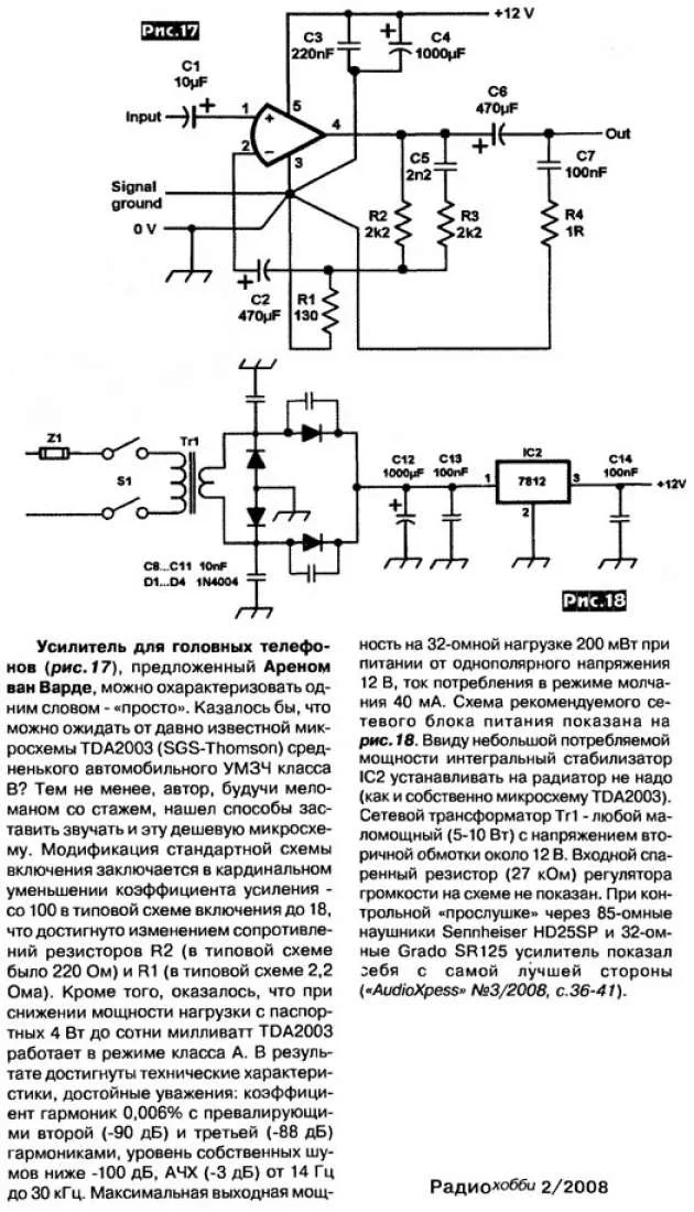

Подкиньте схему для низкоомных наушников. Наушники Sennheiser hd180 сопротивление 24ом.
Ну ты бы в поиске поискал! http://www.tehnari.ru/f156/t82225/ Можешь делать смело. Прост, и качество хорошее. Или вот, к примеру. Тоже проверенная схема, и на 25 ом работает легко.http://www.tehnari.ru/f114/t59277/ . Или вот , тоже не плохой :
