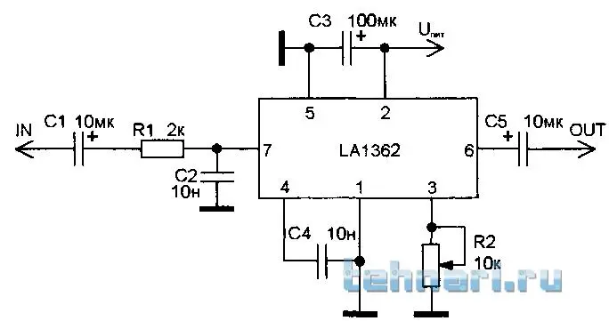

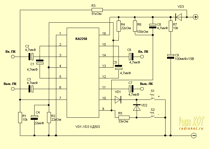

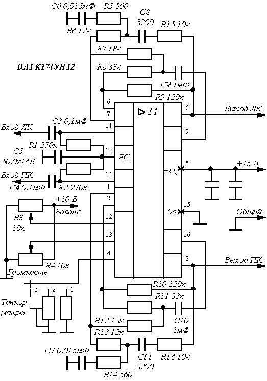

Всем привет! Такой вопрос что можно придумать что бы громкостью обычного усилителя 2.1 с алиэкспрес можно было управлять через пр то есть питанием до 12в как это сделать или есть ли готовые платы??
Соберите предварительный усилитель на TDA1524 или LM1036, в них как раз регулировка громкости управляется напряжением
    9.9 KB · Просмотры: 125
    11.4 KB · Просмотры: 132
    12.4 KB · Просмотры: 120
