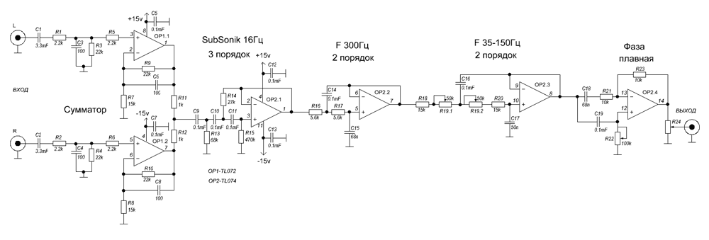

выложи схему включение кнопкой без фиксации пожалуйста, не нашел в теме, может пропустил
Схемка простая на таймере NE555, но очень капризная к питанию, работает на принципе разности потенциалов до и после нажатия кнопки.
    11.2 KB · Просмотры: 631
WhiteRain спасибо
