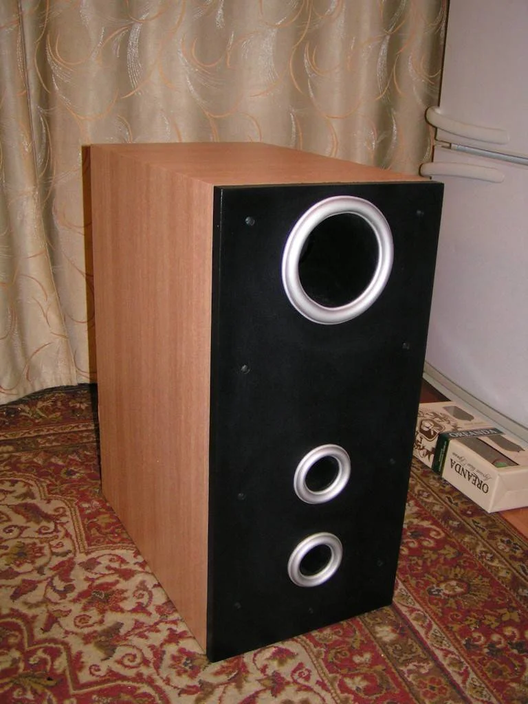

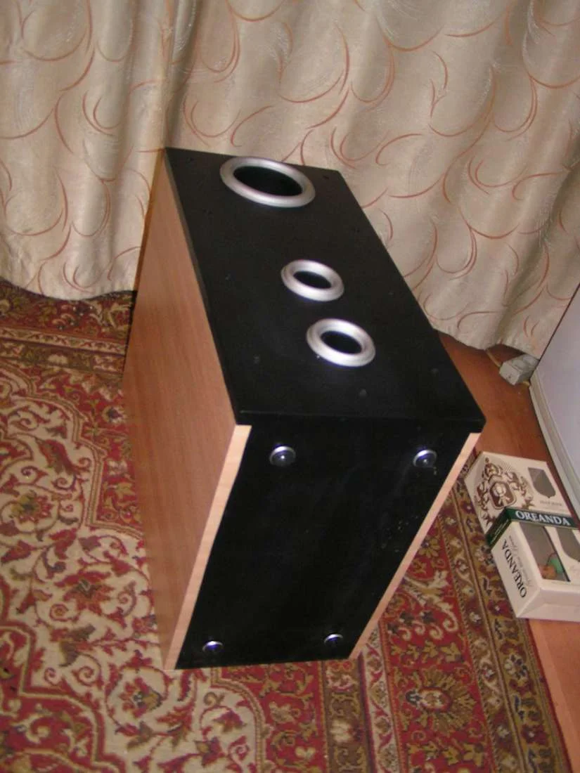

Добрый день уважаемые форумчане! Появилась потребность в объемности звучания, решением стал сабвуфер, но его ещё надо сделать! Ящик есть и грамотно расчитан под ГДН 75, необходим УНЧ и УК для сабвуфера.

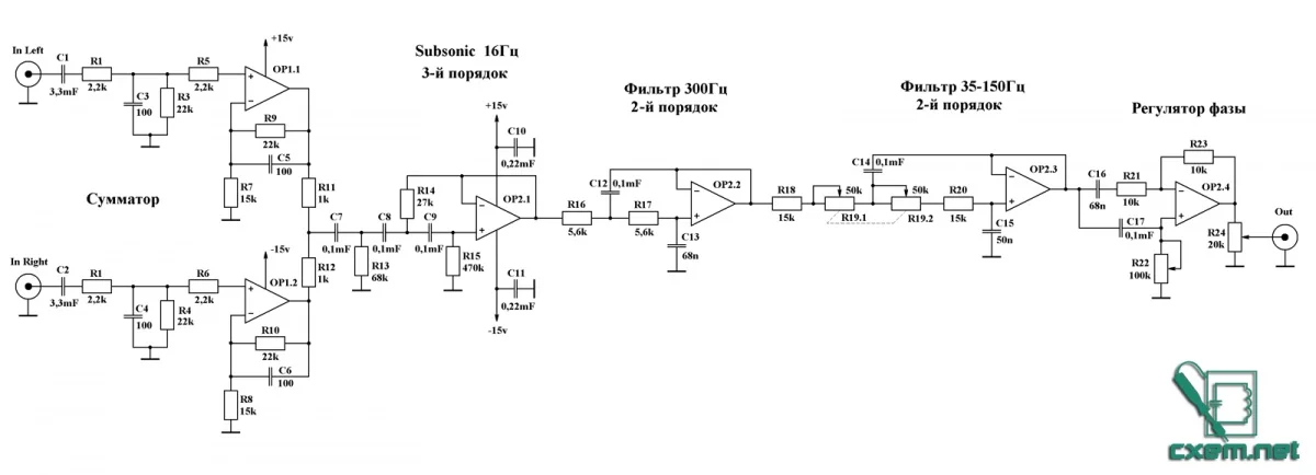

Собери ланзар или холтона, очень хорошие усилители, для мощности 80Вт хватит одной пары выходных транзисторов.
блок обработки вот такой, тоже очень хороший.

Я собирал его, но мне не столько долбёжка нужна сколько обьём, в плане слушать эффекты в фильмах с 5+1 а эта ИМС щёлкает при мощных эфектах! А на счёт ланзара не знаю не собирал, хотелось бы услышать ваши отзывы о ней)
А за что отвечают находящиеся в этом УК Переменные резисторы? И можно ли без сумматора (отдельный выход) Мне нужна корректирующая схема авто подстройки фазы, а ФНЧ в ресивере есть)
Ланзар это лучший усилок для повторения. при правильной сборке с исправными деталями запускается сразу, выставляешь ток покоя и все. качество звука сравнима с профессиональными усилителями которые содержат почти 2 раза больше деталей, а про налаживание таких я ваще молчу. Думаю со мной согласятся все кто собирал этот усилитель.
На счет ФНЧ, первый слева (сдвоенный) - регулятор частоты среза, второй регулятор фазы, третий регулятор уровня выходного сигнала. без сумматора конечно можно. про автоподстройку фазы не знаю.

Трансформатор от Корвета после диодного моста на емкостях выдает +/-42 вольта. TDA я бы не рассматривал в данном варианте
