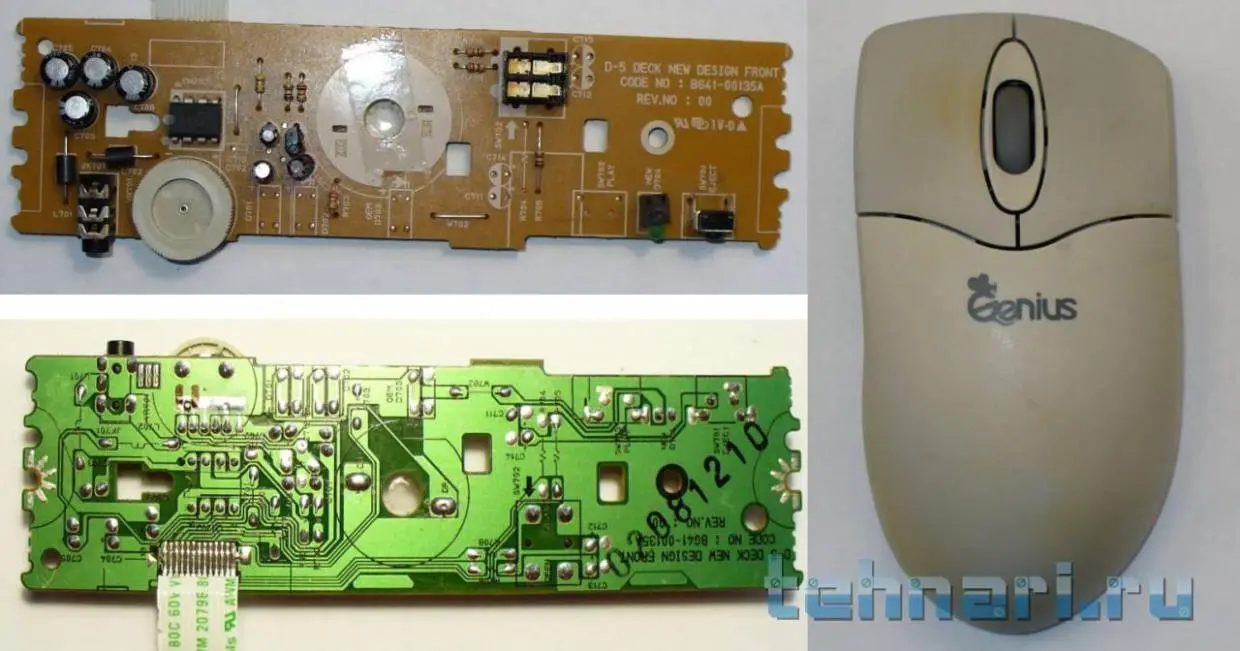

Идея изделия: - есть обломок платы с ушным усилителем от CD-ROM и корпус от компьютерной «мышки», нужно совместить эти две вещи. Есть ещё желание установить внутрь корпуса какой-то аккумулятор для более автономного использования устройства.
Одно, второе, третье … и всё хочется всунуть в небольшой объём … видимо усилитель придется пересобрать на более минималистичной плате. Посмотрим как всё будет реализоваться при сборке компонентов и походу внесем необходимые изменения в конструкцию.

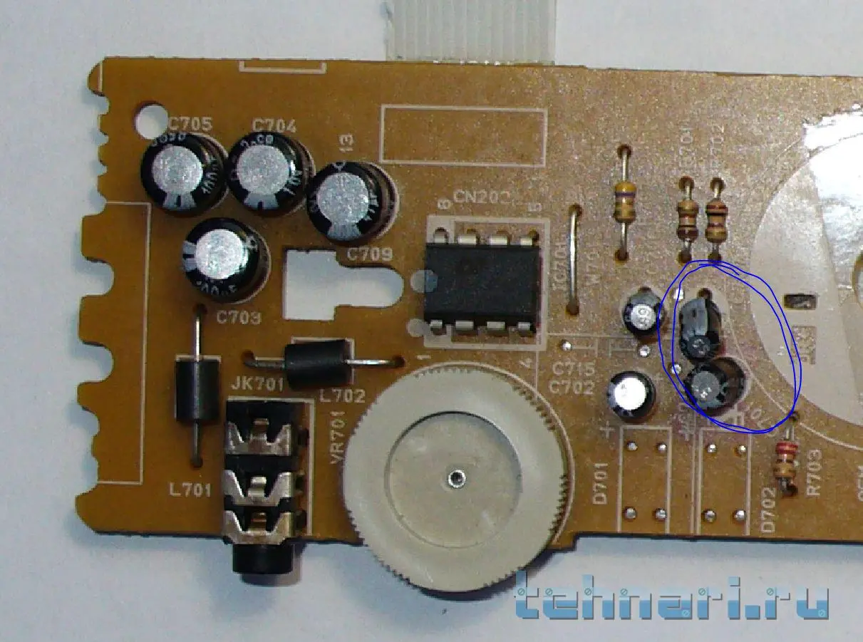

Вечер был посвящен проверке усилителя на плате от CD-ROM.

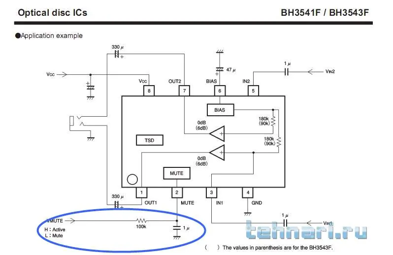

Сразу было выполнено обрезание платы до возможно минимального размера и заменены сбитые конденсатора (обозначены на фото). Далее настал черед поисков документации на микросхему АРА3541 (она же BН3541 и её сестра BН3543)
Вызвонил входные цепи, подпаял питание и быстренько включил - ничего!:tehnari_ru_098: Расстройство полное, упадок настроения и т.д. :tehnari_ru_325::roja:
Хотел уже стучать на форум :tehnari_ru_837:, но попив чайку и успокоившись решил опять посмотреть DataSheet на микросхему.
И тут ... :tehnari_ru_093: Семен Семенович ... увидел, что на микросхеме есть нога MUTE с соответствующей обвязкой - начал её искать на плате - а нет её там. Вывод уходит на шлейф и всё - видимо эта цепь находилась на основной плате CD-ROM. Пришлось подпаять недостающие элементы все напрямую снизу платы.
Включение прошло успешно tehnoyxi , качество звука порадовало (где-то прочитал, что этот усилитель работает в классе А) несмотря на мои немузыкальные наушники даже басы прописывались.

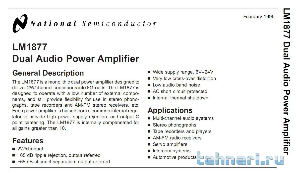

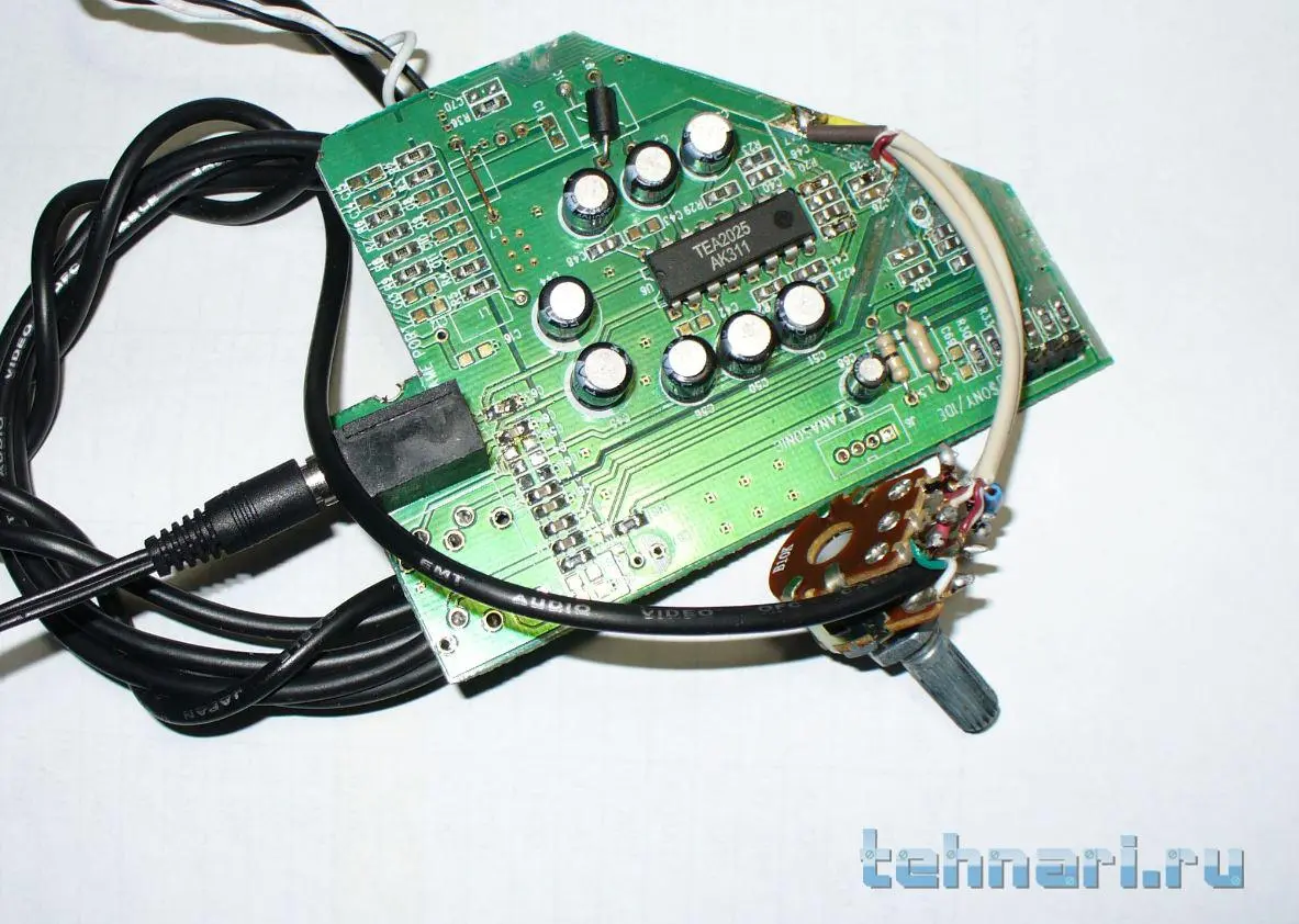

Уже нашел звуковухи, одна на lm1877n-9a , вторая на ТЕА2055. И там и там 2 Вт задекларировано.

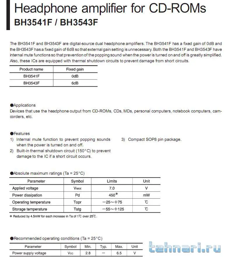

На счет BН3541 - это я загрубил.
Сейчас почитал даташит, а в нем четко написано, что данный усилитель имеет фиксированный коэффициент усиления 0 дБ (т.е. коэф. передачи по напряжению равен 1). Для сестрицы BН3543 - 6 дБ (2).

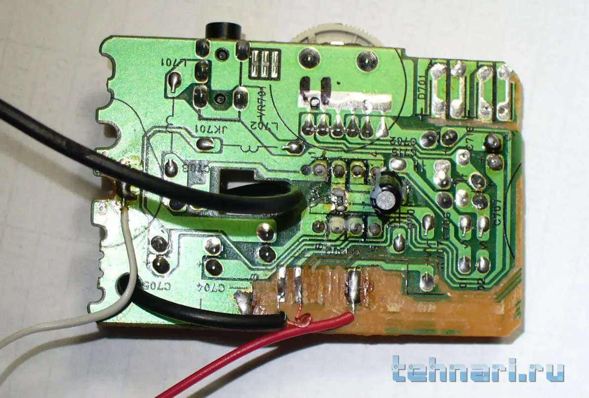

Вот уже сделал обрезание платы звуковой карты с другой микросхемой ТЕА2025.
Полученная громкость меня полностью удовлетворила, даже посмотрел фильм он-лайн который из-за плохой громкости звукоряда раньше посмотреть не мог.
Качество звучания усилителя на этой микросхеме конечно ... не огонь, хуже чем на усилителе от CD-ROM, звук какой-то плоский (даже с моим немузыкальным слухом это отмечаю). Однако результат положительный и полученный звук меня на первое время вполне удовлетворит. Дальше буду примерять и обрезать платку в размер корпуса "мышки" и т.д.

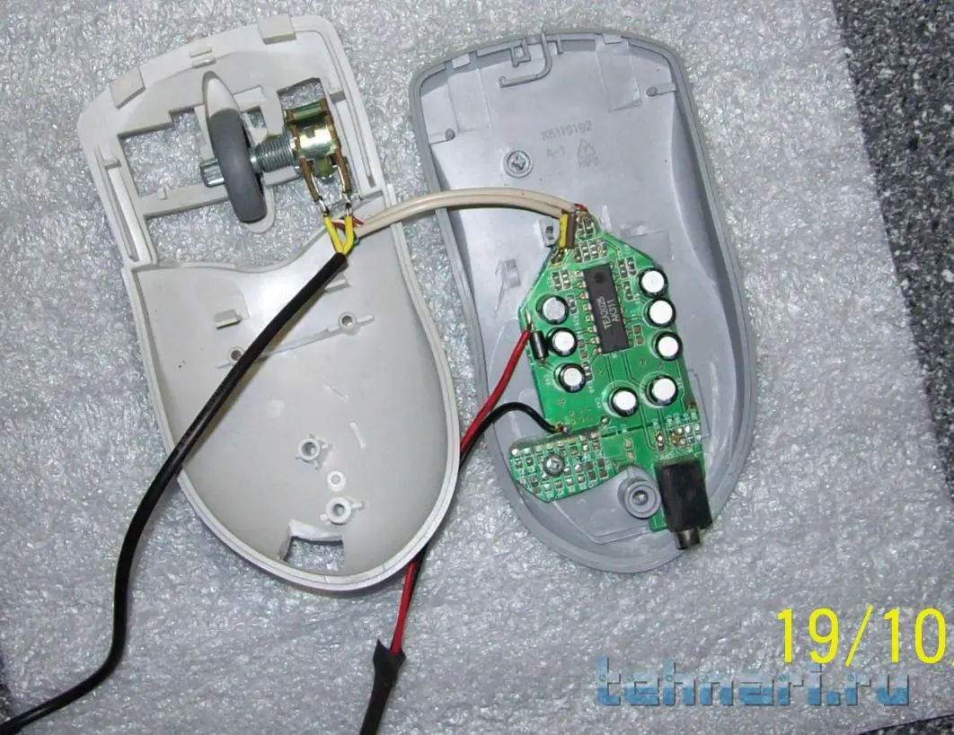

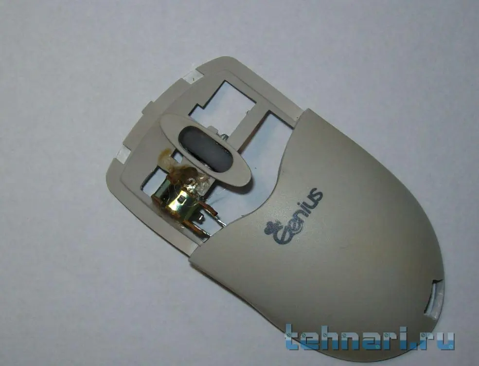

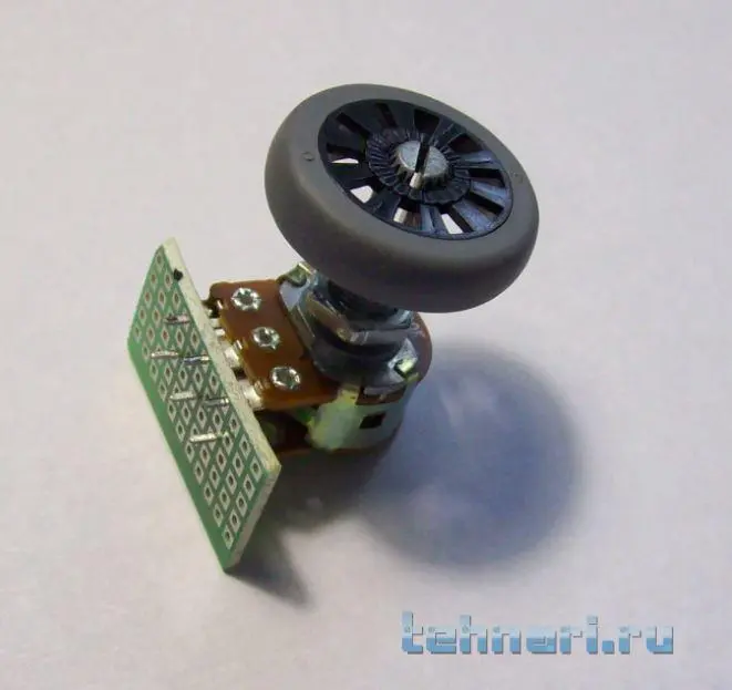

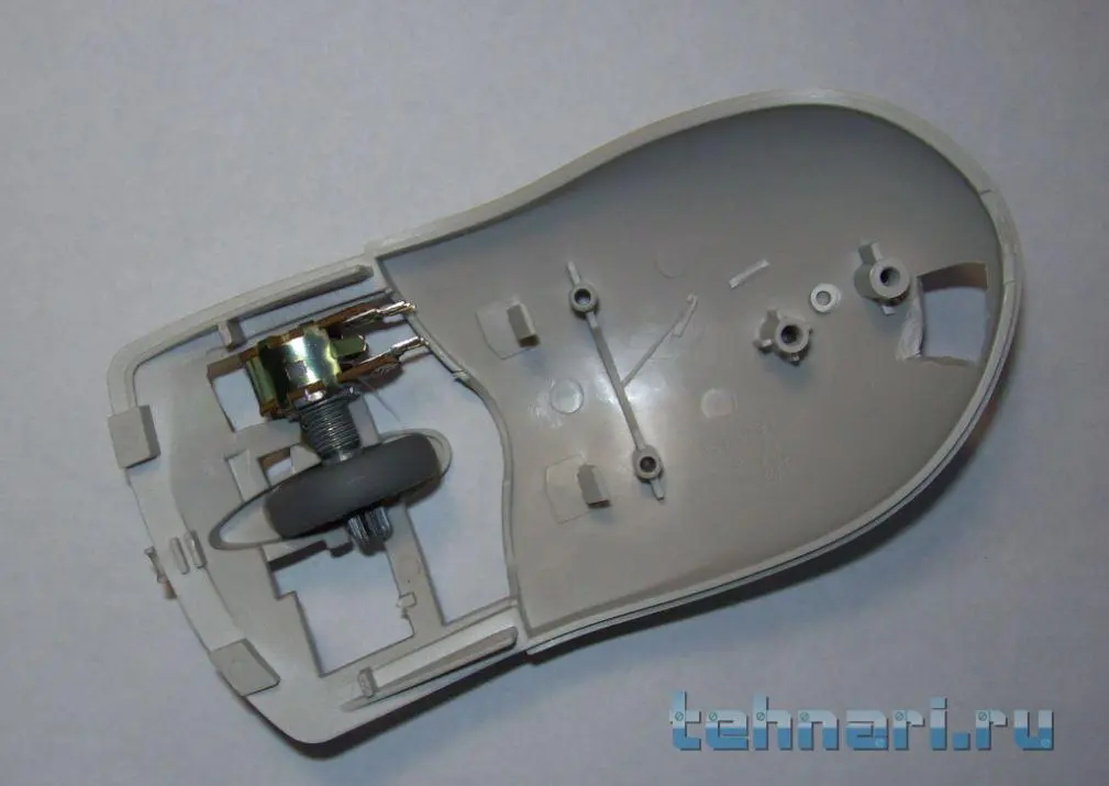

Сегодня было немного свободного времени которое посвятил примостыриванию регулятора громкости в корпусе мышки.
Колесико прокрутки осталось на своем штатном месте и теперь будет выполнять роль ручки регулятора.

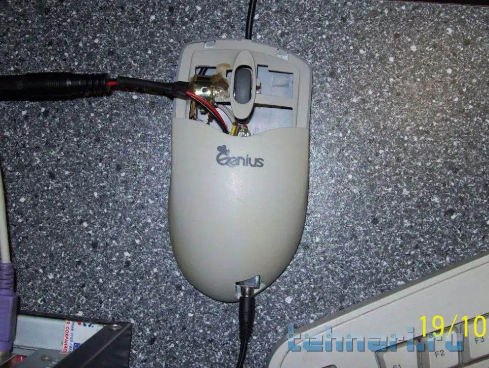

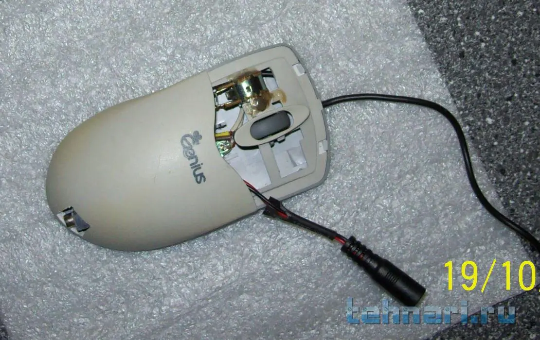

Промежуточный результат - установлен усилитель на обрезанной плате и подключен к компьютеру.
