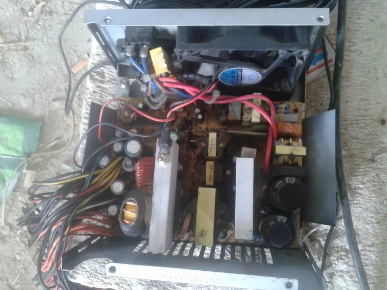

И еще раз всех приветствую! Может вопрос не совсем в эту рубрику: Есть бп комповский, без верхней крышки и без опозновательных знаков, возможно ли узнать его мощность и как?
Не надо гадать, ёмкость одного из двух конденсаторов после моста смотришь, и вот она - мощность блока питания, равная номиналу конденсатора.
Для примера 1 мкФ - 1 Вт, 47 мкФ - 47 Вт, остальное, надеюсь понятно...

Не хочется Вас ругать, но вы не компетентны в данном вопросе, и причем сдесь конденсаторы, они выполняют функцию фильтра и поддерживают нагрузку на пиках, то есть дают .....сварку...., а вот мощность блока зависит от Трансформатора во первых и его обвязке, либо силового или импульсника, ну в краце так как то.

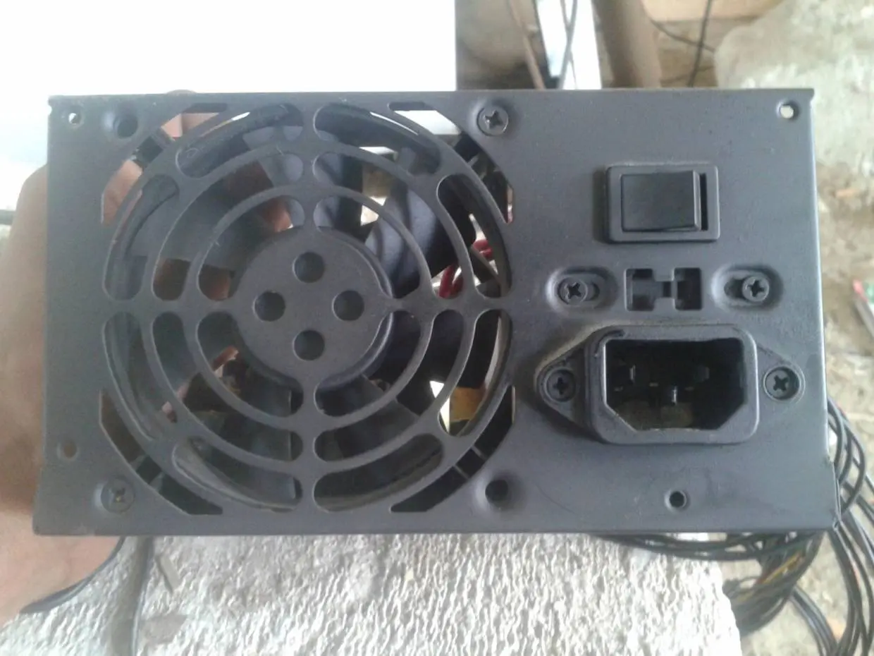

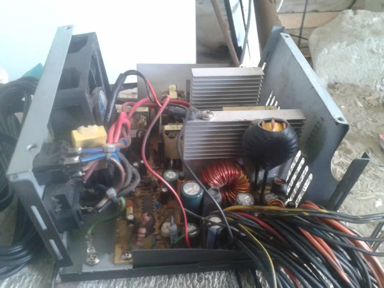

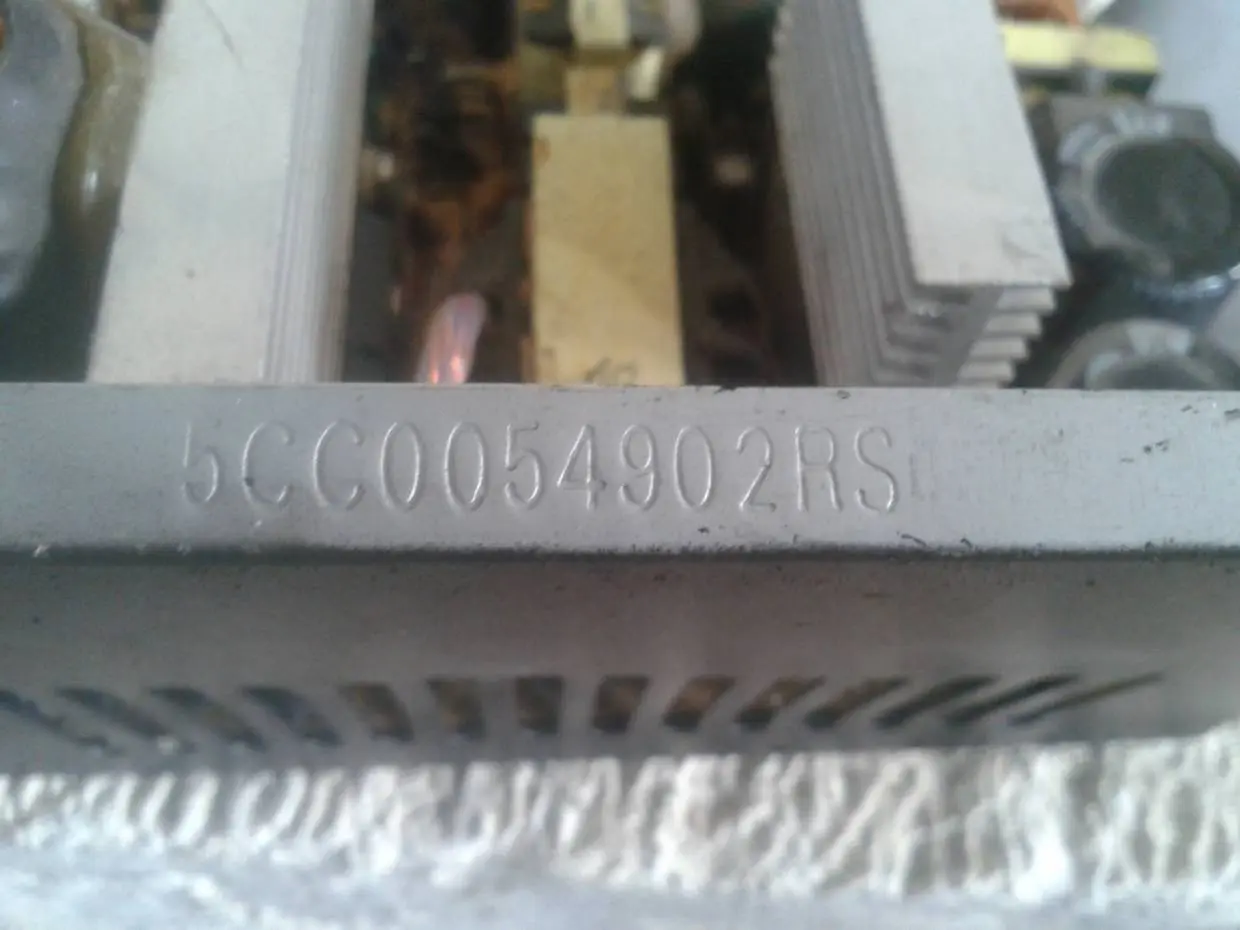

И чёй- то вас понесло на какие то сварочные и стартера?
бп
Выкладываю фото неопозноного бп

Все вопрос про бп закрыт! Опознан, случайно откопалась крышка, 350ватник
