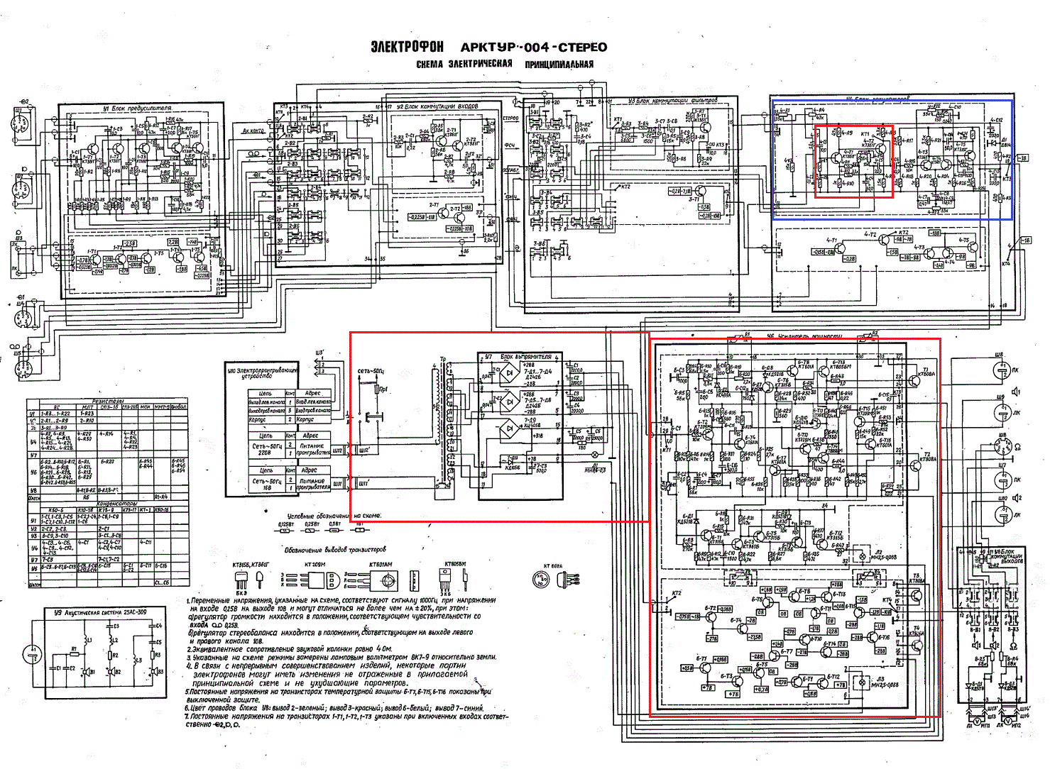

Привет всем участникам!
Распилил сгнившую вертушку, усилитель рабочий. На вход подключаю микшкер behringer, у него слабоват сигнал. Надо добавить предусилитель, мне думается, из блока регуляторов.. Вопрос, как его вырезать без потерь. хотелось бы сохранить регулировку громкости по каналам и, если возможно, тембр. Какие резисторы лучше поставить взамен родных фейдеров? Они сгнили.. Хватит ли этого предусилителя, чтоб поднять сигнал? Подсоветуйте, если не лень..)))
На схеме красным выделил отпиленные блоки..
Ну, а теперь выдели красным пред, и ровненько , в свойственной тебе манере, отпили его. Там и тембра есть, и громкость, и баланс, и какава с чаем! Чем пилишь то? Ножовкой? :))
Обижаешь, пилю только болгаркой..)))

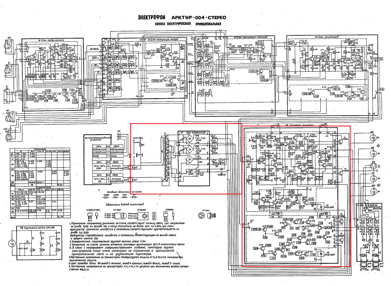

Пред красненьким))) выделил, если правильно понимаю.. Все остальное - синеньким))) - громкость-баланс-тембр... Если тупо обрезать концы, оставив питание, вход и выход, работать будет? Сигнал подтянет? Какие резисторы понадежней поставить в качестве регуляторов?
Блин, усилок в мастерскую отдал - емкости заменить, хрип в канале убрать.. Конструировать отказались(( Делов-то бы, с опытом и знаниями.. А у меня основы электротехники да электроника лет тридцать тому, с прогулами)))
Если вам нужна регулировка громкости и тембра, оставляйте всё "синеньким"

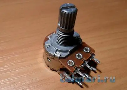

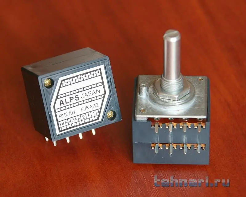

Понадёжней - ALPS, а по возможностям - китай:)

Спасибо!
Вот насчет необходимости регулировок - тоже вопрос.. Нужны ли они в конфигурации с микшером? Знакомые музыканты-юзеры грят без регулировок лучше - все регулировки на микшере... Фиг знает.. Хотя, регуляторы, по моему, умирают только от частого кручения.. А если не трогать - прослужат вечно)))) Мобыть, пускай будут...
