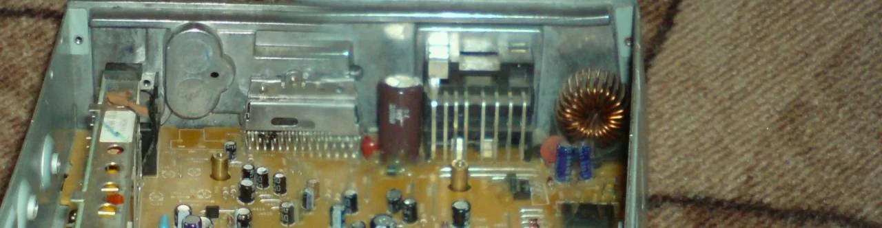

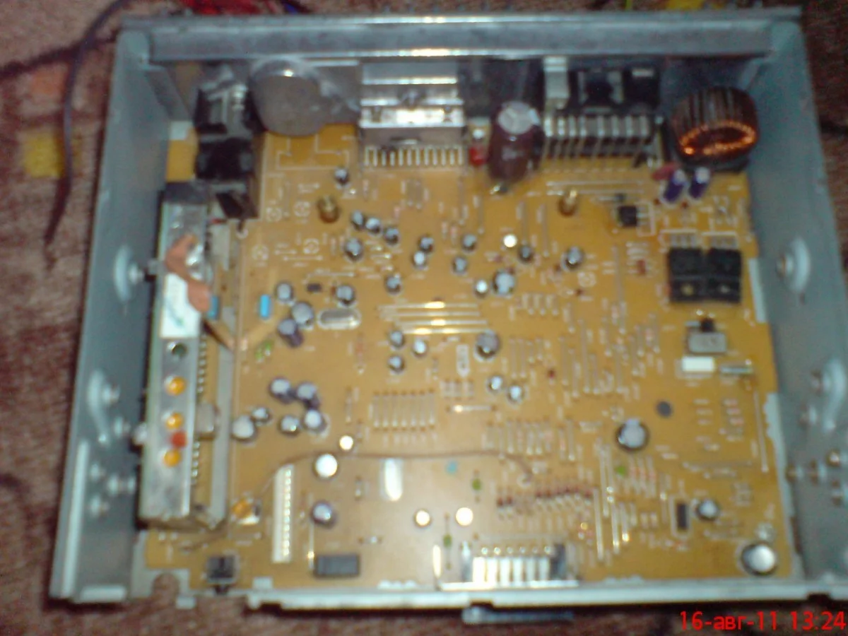

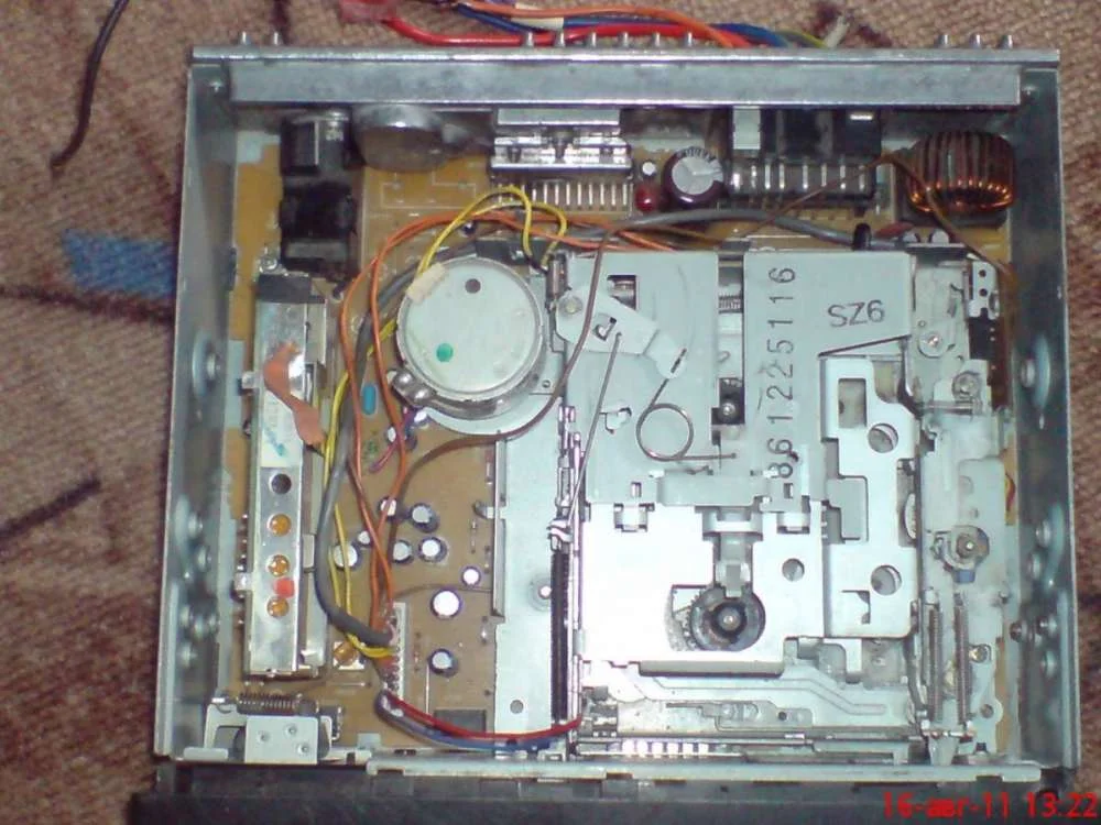

помогите сделать из магнитолы усилитель. есть магнитола кассетная SONY XR-3690RDS. если не получиться то как в ней сделать линейный вход? тока не говорите что проще купить, это я сам знаю.....хочется своими руками!
для начала вскрой корпус и скажи то что написано на самой большой микросхеме прикрепленной к радиатору сзади магнитолы
и ещё фотки выложи подробные

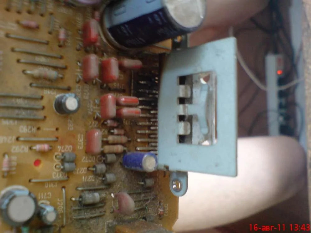

микросхеме прикрепленной к радиатору сзади магнитолы написано 426-49
вот вофо

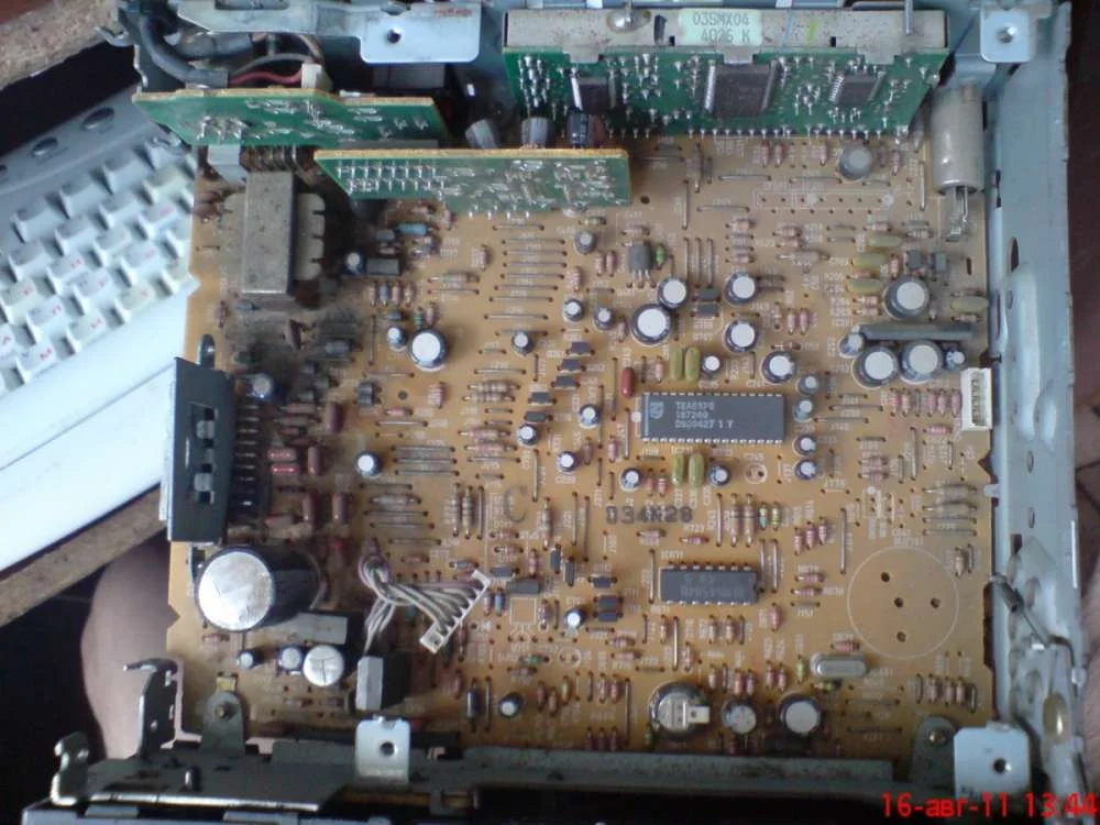

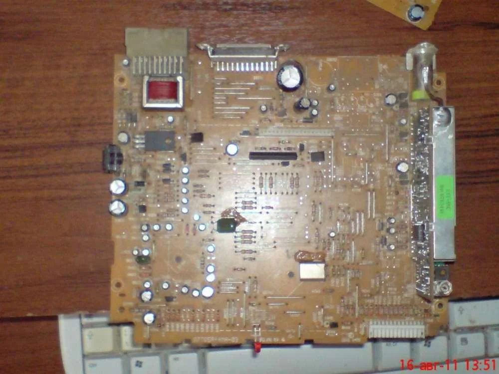

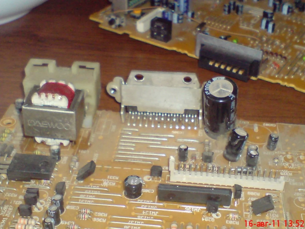

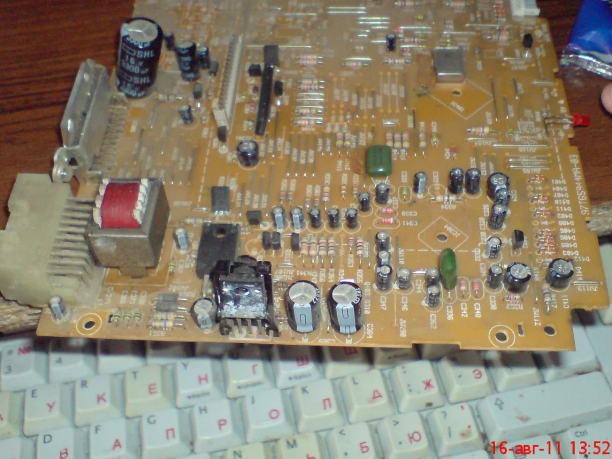

DAEWOO A K F0275X там на плате написано H A 13159 вот фото

PANASONIC CQ R35LEE на ней стоить вот такая HA 13151

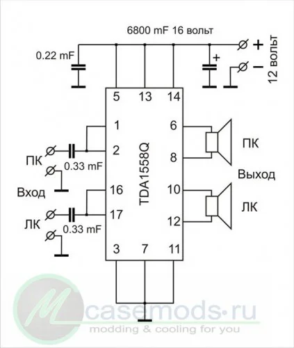

а на TDA 1558q он пойдет тож в машину
вот схема
    14.2 KB · Просмотры: 389
если за место конденсатора 6800мкФ 16В поставить такой же но на 25 В..............что поменяется?:tehnari_ru_325:
Будет понадёжней!
а питиния на 12 вольт ему хватит
