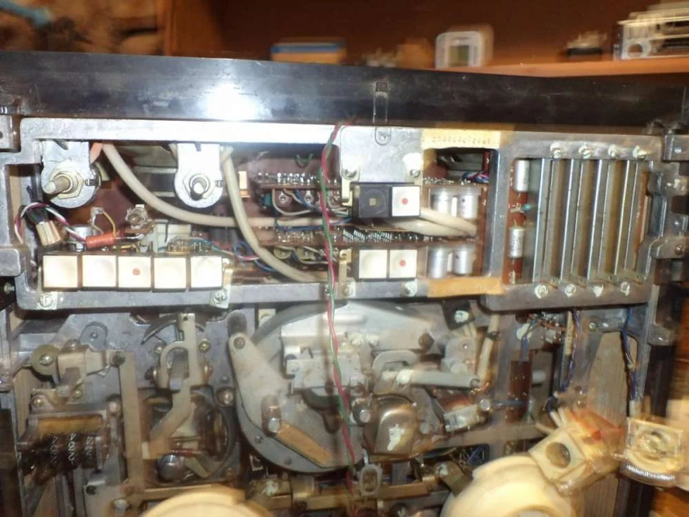

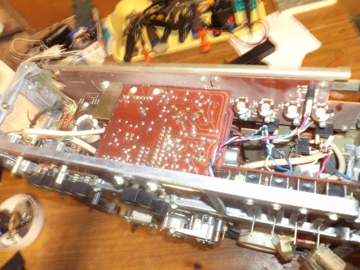

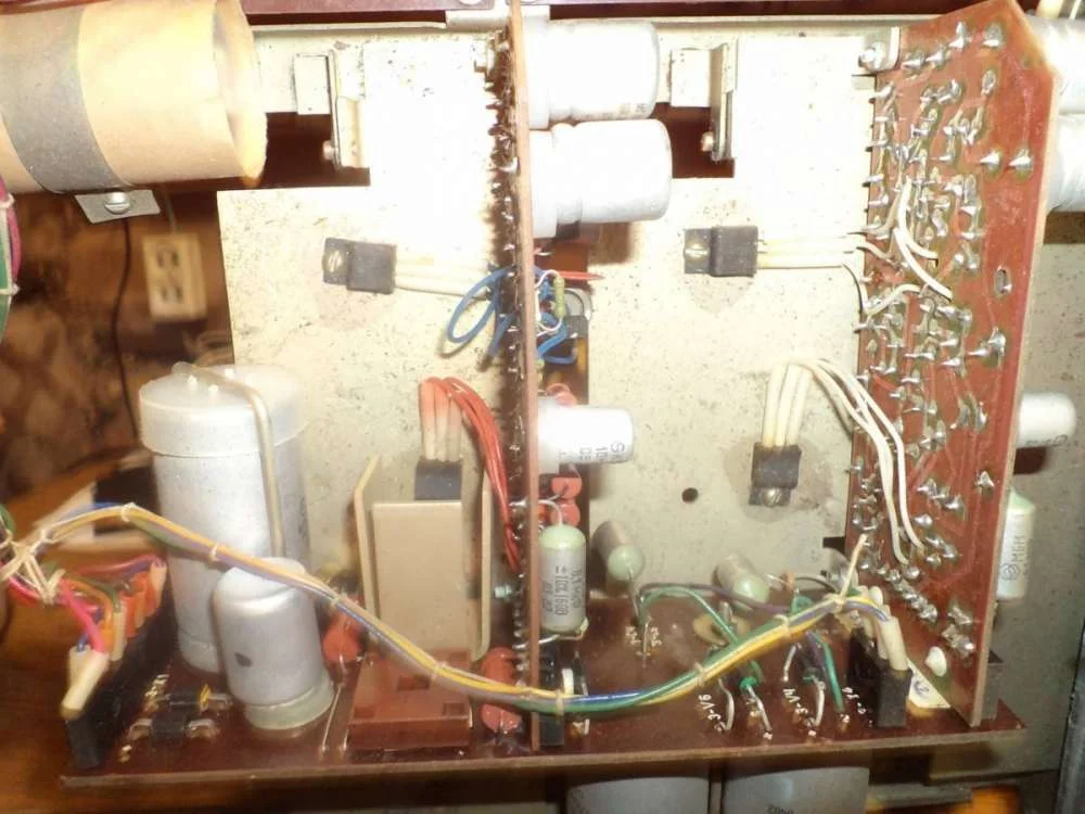

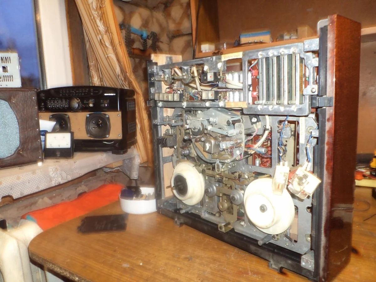

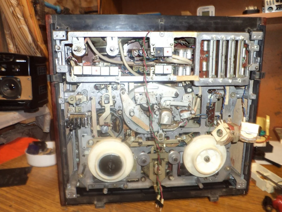

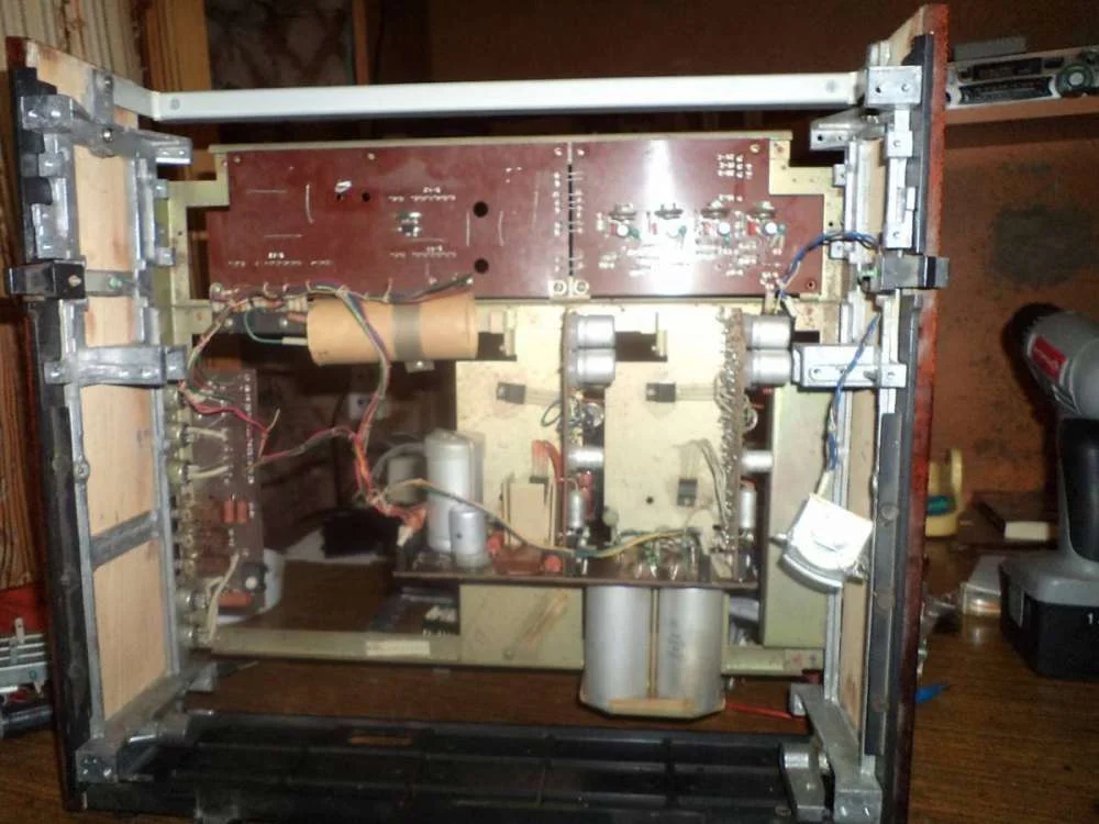

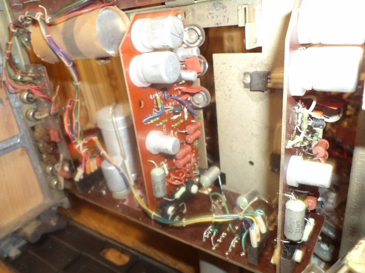

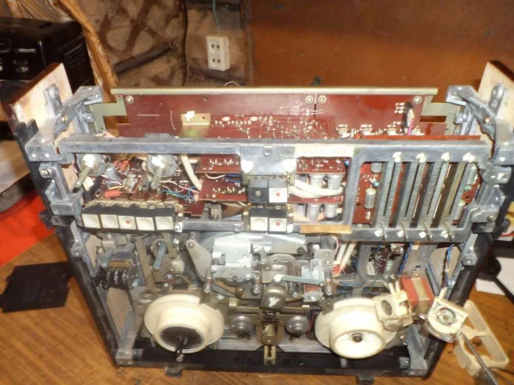

Нужны две обмотки по 18 вольт, или одна обмотка на 36 вольт с отводом от середины (те же самые 2x18В). Куда подключается трансформатор написано в посте №11 этой темы. Вне зависимости от того, какой будет трансформатор, его обмотки подключаются к выводам 1, 2, 6, 10, 11 разъема 3-X1.
Так, короче к питанию подцепил, в колонках шум есть, а вот звук не идет чтото:(
А точно на вход подключаешь?
Сначала без темброблока попробовать, подать сигнал прямо на вход УМЗЧ.
И конденсаторы наверняка высохли, за 30 лет почти.
Друг двигатель не продашь??
Я б проще сделал.. Там ведь есть регулятор громкости? Ведь к нему ведут провода "Вход". Питание наити еще проще, по конденсаторам, они самой большой емкости (не размеров!) А темброблок можно и не трогать, он подключается за регулятором громкости, и остается только найти выход....
Но я б с этим аппаратом не стал заморачиваться, распаял бы на запчасти и всех делов, разве что из интереса....
Ведь как я говорил - именно так набираются опыта! Дерзаите! А мы Вам будем помогать чем сможем!))) Удачи!
Я бы не стал заморачиваться, 12 ватт максимальной мощности - овчинка не стоит выделки. Самый простой усилитель на микросхеме выдаст больше при очень простой схеме подключения, я уже не говорю о габаритах.
Полностью поддерживаю! И про овчинку, и про выделку! И вообще, помнится мне, что у Кометы был , ну такой отстойный звук..... И бобины на 525 м не лезли ! .И потом меняй все кондёры, дорожки отлетают, и т д. Нужно тебе это? Проще собрать новый УНЧ ( дабы есть сейчас для этого всё, что нужно ) и возлюбить его! Да поможет тебе святой Януарий!
