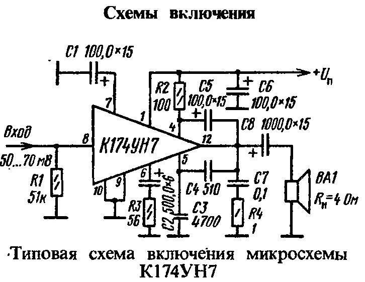

Всем доброго времени суток. Кто-нибудь знает как можно использовать маяк 233 как усилитель. Что куда нужно подключить или перепаять подскажите пожалуйста.
Какой уж там усилитель... две К174УН7. Четыре ватта на канал в лучше случае, при этом 10% нелинейных искажений. Но, если охота пуще неволи, тогда перерезать дорожки что идут от шумоподавателей к резисторам регуляторов громкости и к разъему линейного выхода. Линейный выход использовать как вход "усилителя". Еще проще выдернуть шумоподавители, они там вроде отдельными платами на общей кросс-плате установлены, в разъемах и прижаты пластиковым держателем. Держатель открутить, платы ШП извлечь и все, можно подавать сигнал на разъем линейного выхода.

Да. Вытяните МК и зделайте 4х ватный усилитель по мостовой схеме

Да, на К174ун7 будет сильнейший усилитель......... Мой совет- оставь старую технику в покое и купи готовую плату усилителя на микросхеме ТДА, сейчас выбор очень большой
я подключал через линейный вход и включал режим запись и все долбило нормально ват по 40 на канал выдавал точно

Я у него и спрашую подключил он его к "маяку" если да то о 40ваттах речи быть не может реальных 2-3 ватта.
Я просто не понял вопроса ... :)
Любой магнитофон так включается в режим усилителя, а на счет 40Вт
ты прав, реальных 2-3Вт ... :)
