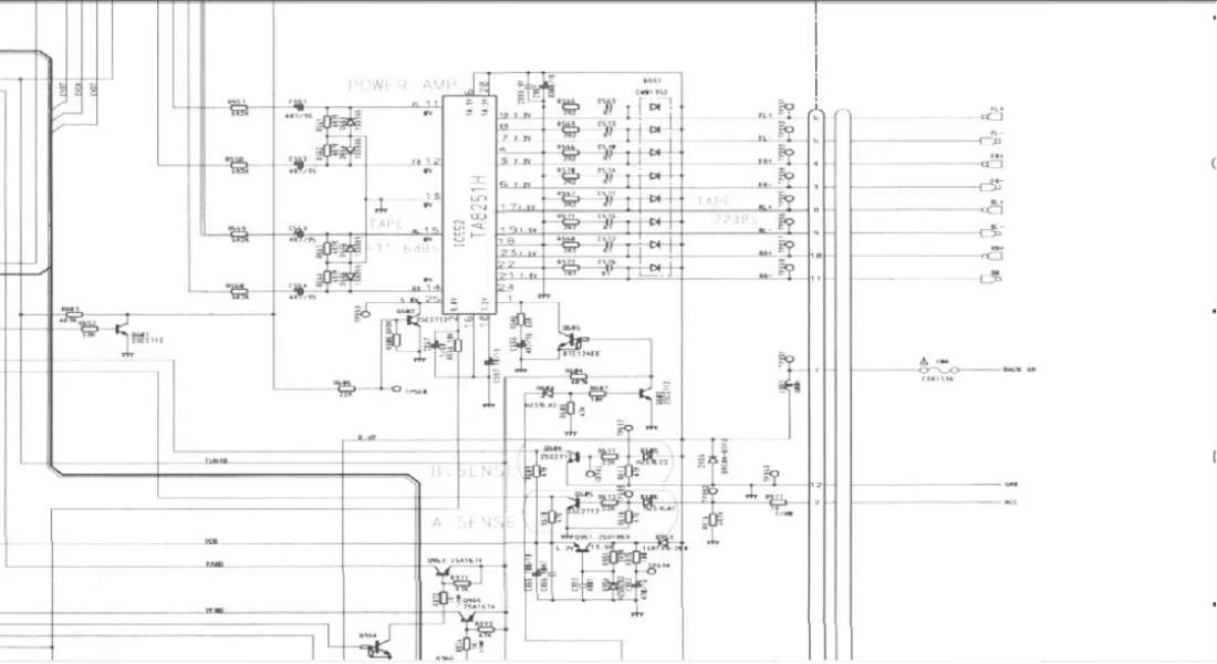

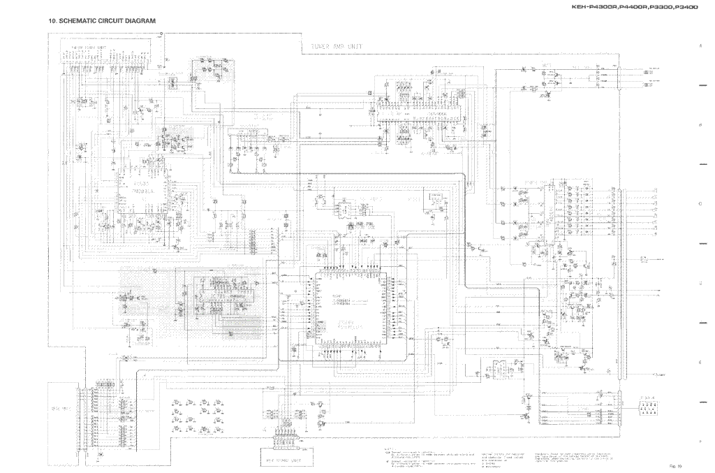

Доброго времени суток, помогите пожалуйста с созданием усилителя из магнитолы pioneer KEH-P3400 а именно куда впаивать вход. Вот схема всей магнитолы. Правда на ней много не разглядеть. Могу подробней скинуть какую либо часть схемы.
    43.4 KB · Просмотры: 10,124
Как называется выходная микросхема?
Если я правильно понял, то над ней написано "power amp" а на ней написано "ta8251h"
Входы 11,12,14,15 выводы
Т.е. на эти входы можно запаять 4 канала. а какие куда провода паять + и -

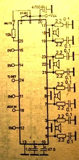

На эти выводы полагается паять сигнальные провода
А можно по точнее, "сигнальный провод" это оба провода от источника звука?
Конечно. Экранированный в оплетке который. Оплетку на массу,сигналку на входы. Усе
Т.е. если я на 11,12,14,15 паяю по каналу, то провод который идёт "+" (как на выходе из магнитолы) соответственно на 11,12,14,15, а другие провода которые "-" (как на выходе из магнитолы) все скопом паяю на 13?
Вот схема включения. Начиная от ножек МС и по дорожкам платы определяем все подключения.
