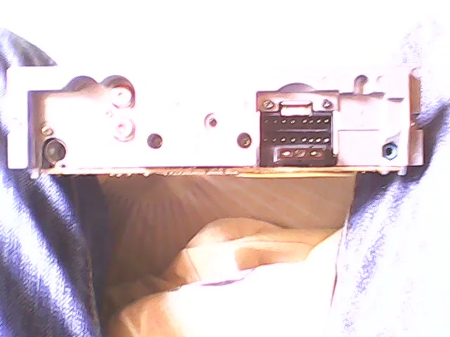

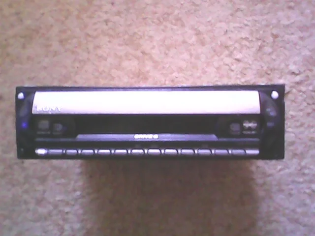

Доброго времени суток, ребят сильно не пинайте,хотел сделать усилитель из магнитолы Sony_CDX-R3000: че к чему не знаю.помогите пожалуйста?
а магнитола в сборе не устраивает?
Посмотреть вложение Sony_CDX-R3000,RW300.pdf
там че то с экроном случилось, да и усилитель просто хотел сделать,а то воляется без дела.
Фотографии сделаны на табуретку - замечательно.

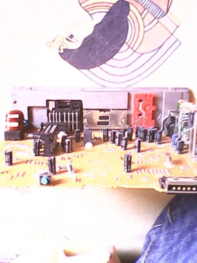

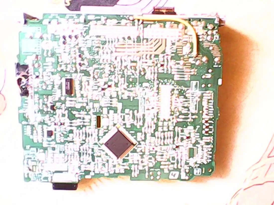

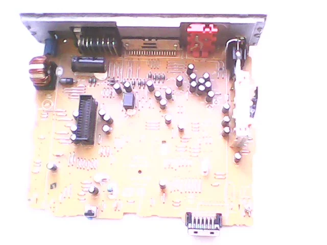

Ну можно поискать датащит на tda8588aj на ней сделать УМ. Еще BD3808FS (цифровую громкость) наверно можно использовать. Остальное некуда девать.
а можно обьяснить поконкретнее, а то я про микросхемы знаю как про авиостроение
Реально проще и лучше будет платы купить запаянные.
мне хочется сворганить из нее
ищи датащит на tda8588aj

Пару вопросов наводящих, чисто для хелпа:
1. Почему не снимая с магнитолы имс?
2. Для каких АС будет УМ?
3. БП планируется какой?
4. Уровень знаний по радиоэлектронике?
Попробую ответить на очевидные вопросы:
Управление м/с производится по шине I2C, а так как
скорей всего невысокий, то полагаю, не стОит выпаивать м/с.
там наверное аудио вход нужно подавать на ножку микросхемы 11,12,14 или15.
Ну какие есть мысли...
Автор, можешь запустить магнитолку на ощупь? (без экрана, сд например)
Хорошо бы чтоб она запоминала на чем была в предыдущий пуск.
если да тогда на плате есть черный разьем. Это управление транспортом и в том числе передача сигнала с него на усил.
Ищи распиновку в инструкции и давай туда вводной сигнал. Как питание можешь использовать БП от компьютера минимум 350вт.
