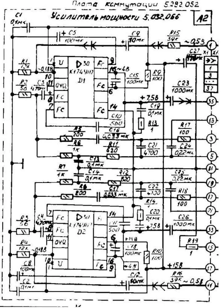

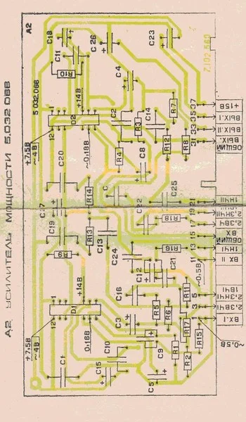

Помогите включить наушник вот эту схему

Родная схема из "Маяка" - к контактам 33(вых2) и 35(вых1) через резисторы по 200 Ом, 31 общий
По схеме 35 и 33 относительно массы ... :)
спасибо!
а можно так подключить к другому усилителю?
можно...
