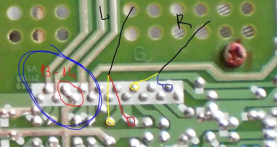

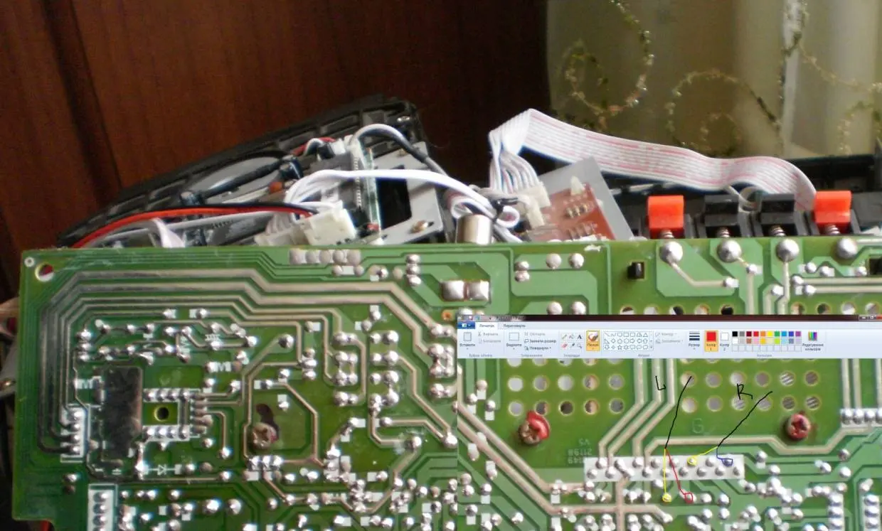

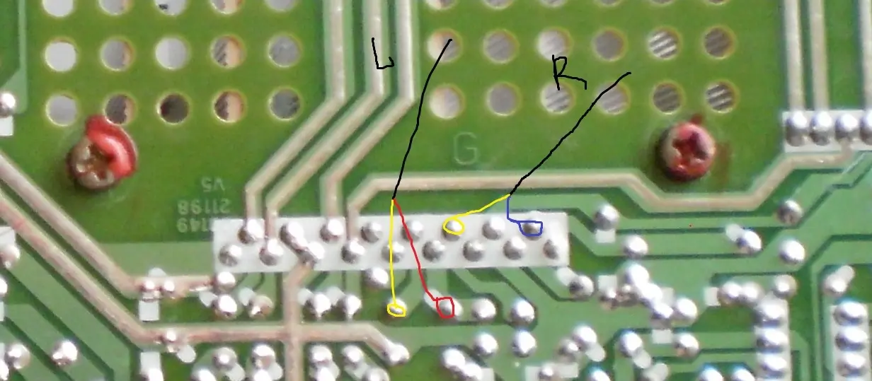

и тупо пропадает

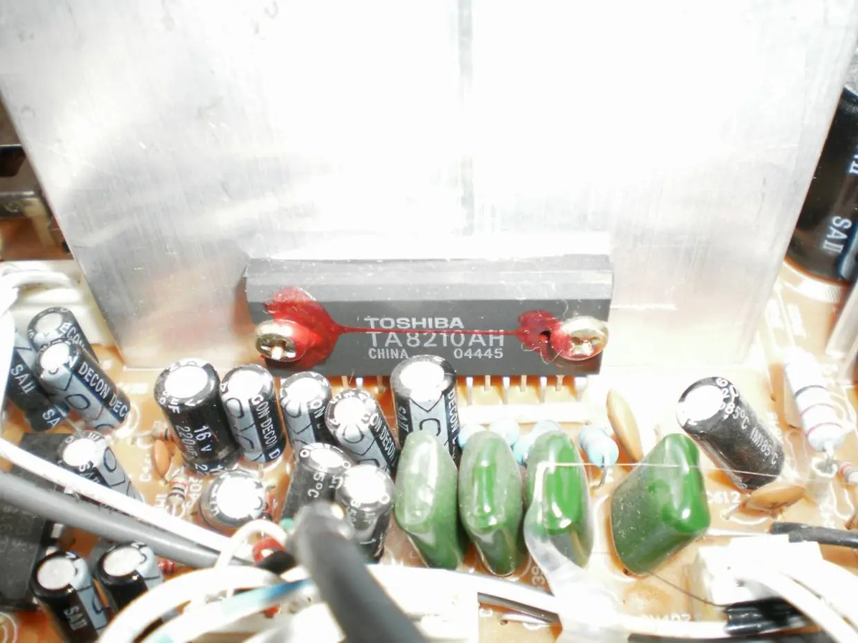

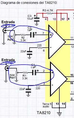

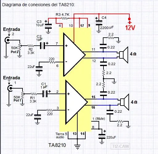

Провода правильно распаяны? Может на эти ноги не землю , а сигнал сажаешь?
