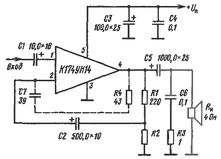

вытащил схему из телека подскажите куда подключать питание,вход,и выход,микросхема к174ун14

вот нашёл схему включения данной микросхемы, и ещё немного информации Электрические параметры
Номинальное напряжение питания 13,5 В
Ток потребления при Uп=16,5В, Uвх=0, Т=+25°С 10...80 мА
Номинальная выходная мощность при Uп=13,5 В, f=1 кГц, КГ= 10%, Rн=4 Ом, T=+25° С, не менее 4,5 Вт
Коэффициент усиления напряжения при Uп=15 В, Uвх=10 мВ, f=1 кГц, Rн=4 Ом, T=+25° С, не менее 40 дБ
Выходное напряжение при f=1 кГц, Rн=4 Ом, Т=+ 25° С:
при Uп=15 В, Uвх=47 мВ 3,6...4,6 В
при Uп=13,5 В, Uвх=10 мВ, не менее 1 В
Коэффициент гармоник при f= 1 кГц, Rн=4 Ом:
при Рвых=0,05Вт, Uп=13,5В, Uвых=0,45 В, T= +25° С, не более 0,05%
типовое значение 0,15%
при Рвых=2,5 Вт, Uп=13,5В, Uвых=3,16 В, Т= +25° С, не более 0,5%
при Рвых = 5,5 Вт, Uп=15 В, Uвых=4,7В, T=+25° С, не более 10%
Входное напряжение при Uп=13,5 В, f=1 кГц, Uвых=3,16 В, Rн=4 Ом, T=+25°С 20...50 мВ
Предельные эксплуатационные данные
Напряжение питания1,2 13,5...16,5 В
Максимальное входное напряжение3,4 42 мВ
Минимальное сопротивление нагрузки 3,2 Ом
Максимальная температура корпуса +100° С
Температура окружающей среды -10...+60°С
1 Допускается кратковременное повышение напряжения источника питания до 40 В в течение времени не более 50 мс с периодичностью не менее 0,5 с.
2 Разрешается эксплуатация микросхемы при напряжении питания менее 8 В; при этом значения основных электрических параметров не будут соответствовать установленным выше.
3 Допускается кратковременное повышение входного напряжения до 1,5 В в течение времени не более 50 мс с периодичностью не менее 0,5 с.
4 Допускается повышение входного напряжения при условии, что сопротивление нагрузки более 3,2 Ом, а рассеиваемая мощность не более 5,5 Вт.
    7.4 KB · Просмотры: 3,737

to #1. Всего то 5 ножек, легко же определить где что. Со стороны маркировки - первая нога слева-направо, как обычно.
к174ун14 это аналог TDA2003.
