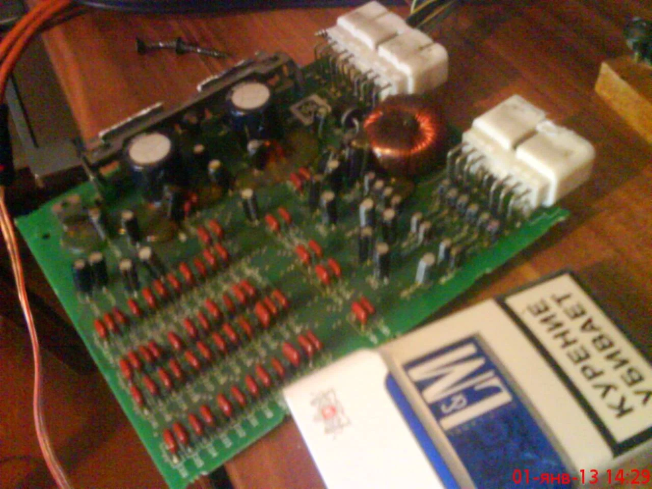

ну тогда значит этот усилок расчитан только на фронт до мидбасов и все) значит в самом усилке внутри встроен какойто фильтр
вот я тоже это предполагаю.думал может кто ковырял такие усилки и знает наверняка.

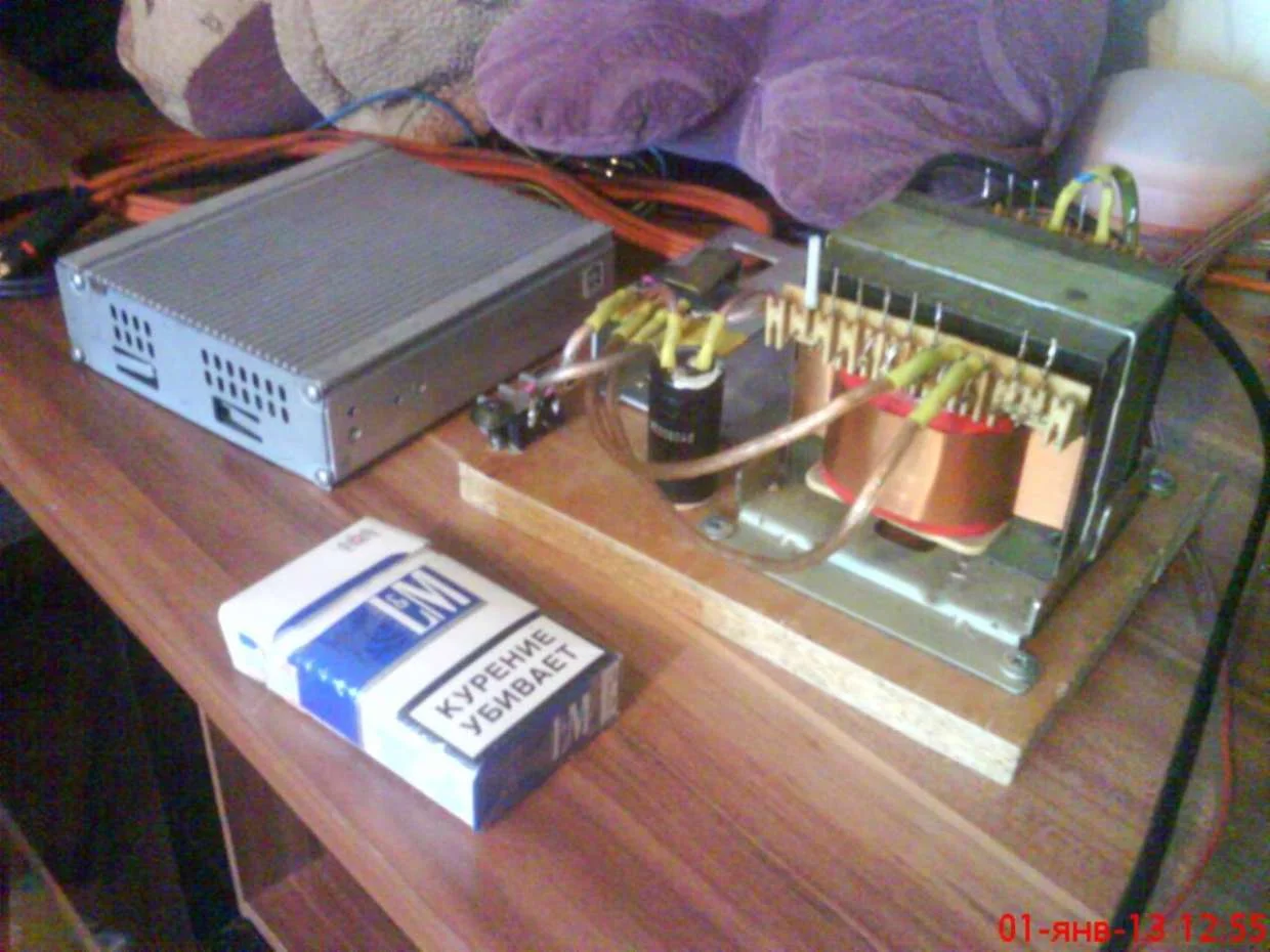

На трансе(1 пост) вторичные обмотки сколько вольт?
переменка идет 15,27,35,60 вольт.примерно так,точно не помню, мультика нету в данное время
Без конденсатора можно скостить несколько вольт, но не желательно без кондера подключать. Транс это на перемотку можете даже и не разбирать, не сможете так как японцы металл на трансе проваривают. Выход только искать другой транс.
без кондера гул появляется в АС не громко но есть, а мне это не зэр гуд.вентилятор подключаю и усь сразу из защиты выходит и работает на ура.Так то на трансе было бы хоть на одной обмотке ~12вольт было бы проще.
Перематывать я как то и сам не хочу да и времени нету.на крайний случай для этого завод у нас есть.~1000рэ и перемотают хоть что и как скажешь и как захочешь.
Можно еще лампочку накаливания 24 в. ватт на 55 подключить вместо винтилятора. Выход из этой ситуации: перемотать транс или искать другой, хотя есть еще 1 вариант: http://www.tehnari.ru/attachments/f119/114868d1356807233-dvuhpolyarnie4.jpg
Ming я думаю что мне больше ничего придумывать не надо.Лампочка на 55W мне кажется и так будет сжирать львиную долю тока и маленькому усилочку опять не хватит энергии чтоб разыграться.меня и так вентилятор спас уже.он и лишний ток берет и усь остужает.этого транса на 18В вполне хватает.осталось дело в оформлении.Черное лакированое дерево и аллюминиевый перед:)Всем спасибо!!!если конечно есть еще идеи , то я жду и только рад.
Дык проблема в том и была что усь при включении сразу уходил в защиту и не играл.Решил подцепить вентилятор ради эксперимента и все сразу заработало.Получается,что вентилятор немного берет лишнего тока на себя и усилителю этого достаточно чтоб выйти из защиты.играет теперь на полную без искажений.Конечно если бы фокус с вентилятором не помог, тогда ставил бы диоды.
Это не техническое решение.
Если, по различным причинам, повысится сетевое напряжение, даже незначительно, то вентилятор не поможет.
Потому, что питающие усилитель напряжение находится на верхнем пределе.
Это понятно конечно, что напряжение на пределе.Но пока в тестовом режиме играет уже вторые сутки и пока сбоев не было.Мультика блин нету померить сколько вентилятор просадку на блок дает. Думаю если хоть до 16 вольт упало , то и не стоит больше ничего придумывать.Если не упало то пару диодов думаю можно прилепить.
