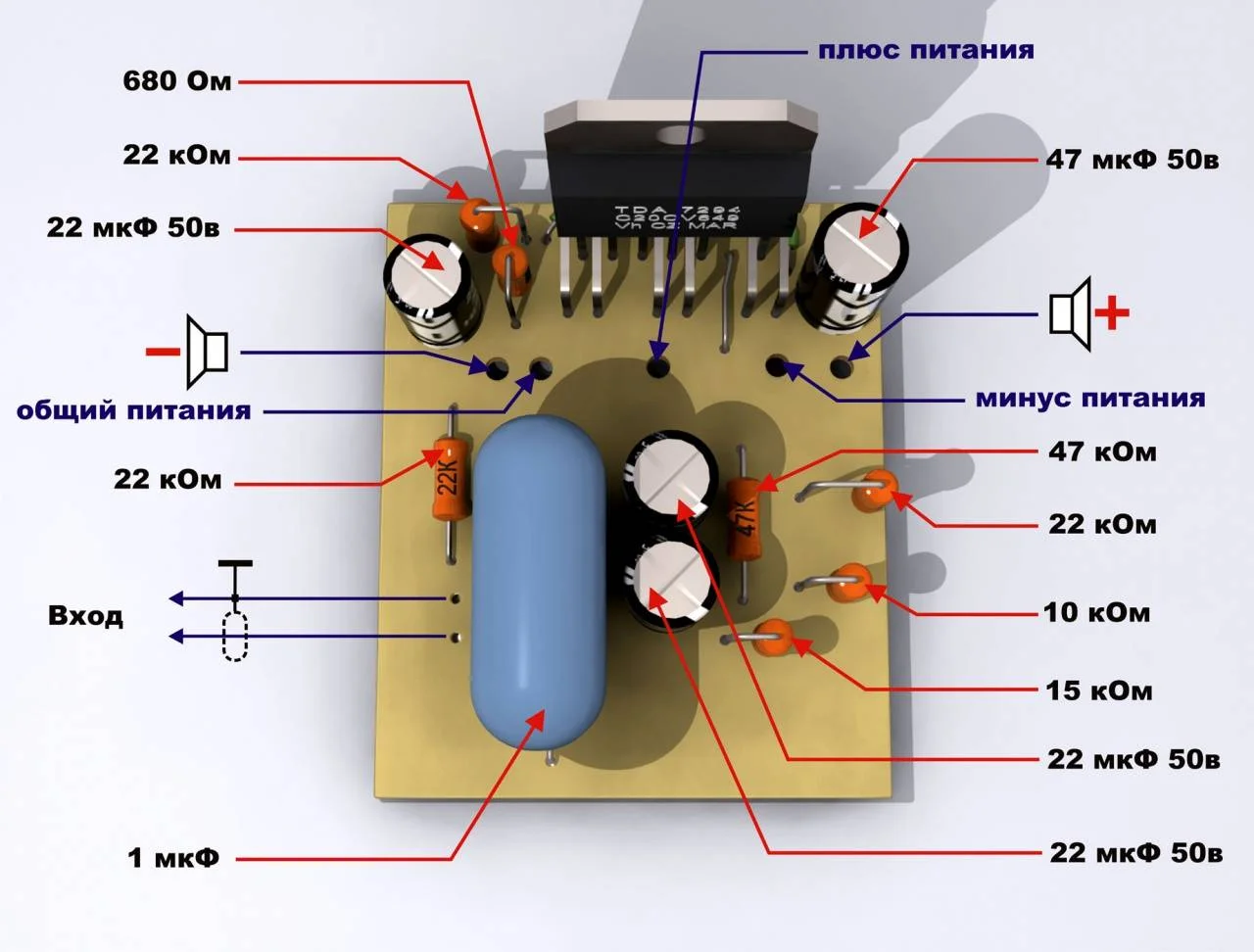

Вот вроде нашел такое... он подойдет?
http://www.tehnari.ru/f156/t34993/
как его подключить к джеку 3,5мм...
можно ли єтот усилитель просто подсойденить к бп 12в ?
пойдет конечно)
к блокупитания на 12 вольт 7294 не пойдет, ибо ей надо двухполярное питание.
на твой блок питания подойдет усилок на тда 1562, он как раз около 60-70 ватт выдает и для саба пойдет.

тебе уже сказали..этот усилитель для тебя не подходит)для этого усилителя нужен трансформатор с двухполярным питаниием)

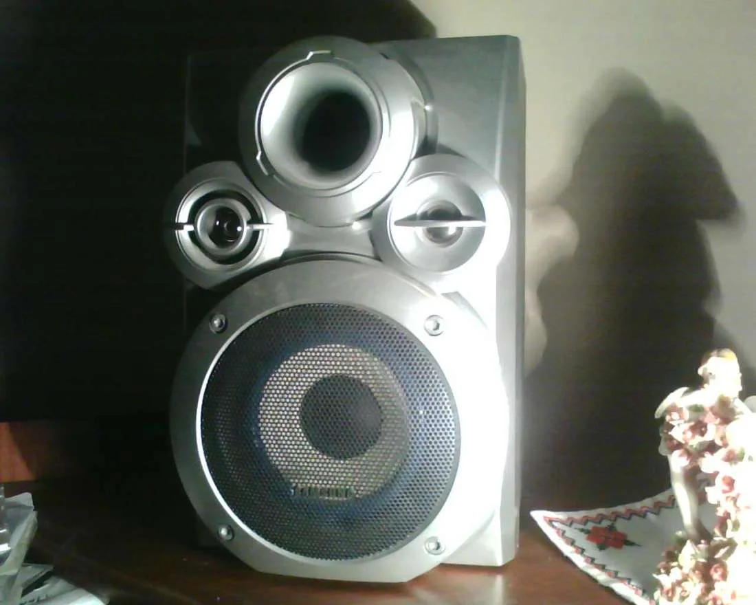

фото колонки в студию! что то сильно сомневаюсь что она на 70 честных ватт
так написано в х-ках...)))

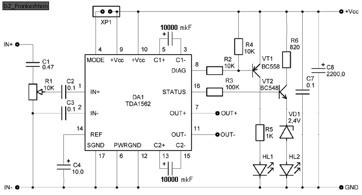

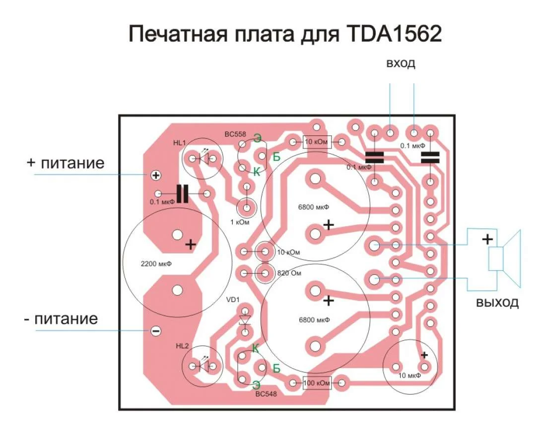

вот делай на 1562 схемке и делай фильтр и пусть колонка работает как низкочастотник, все равно второой штуки нету.
да они практически однакие помоему, в первой теме уже и печатки готовые есть, рабочие, берешь печатаешь а дальше дело техники, а по второй просто схема.
тоесть вот эта схема и печатка от отлично подойдет?
ечть еше вопрос (извините, что я такой тупой...я еще учусь)))):
теперь: питание (если надо делать сасому бп, то киньте, плз, схему и печатку) и разьемы (как их поздключать и куда)

ах, да, что такое хр1?????
чет на захотело открыватся, даю еще раз печатную плату....
    55.3 KB · Просмотры: 772
это разьем какой то, вроде туда тумблер для спящего режима включается.
можно просто закоротитть.
печатка подойдет.
