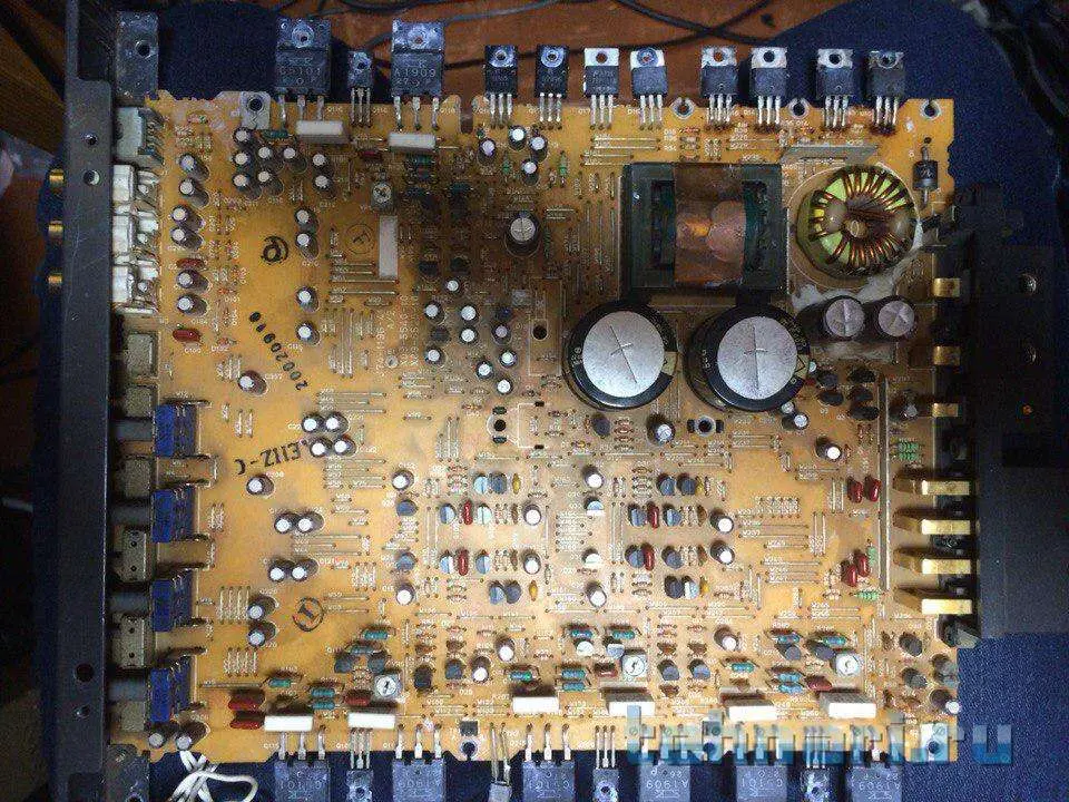

Сразу же при включении сгорает предохранитель. подскажите что может быть? и еще, все ли выходные транзистры должны прозваниваться, или как они вообще работают.
не должны звониться, очень грубо говоря - без обвязки звонятся как два диода.
Короткое замыкание. Нужно по очерёдности отключать блоки, и смотреть что и как. А что бы не менять постоянно предохранитель, включай усилок через лампу.

Давай хорошие фотографии потрохов усилителя, постараюсь помочь.

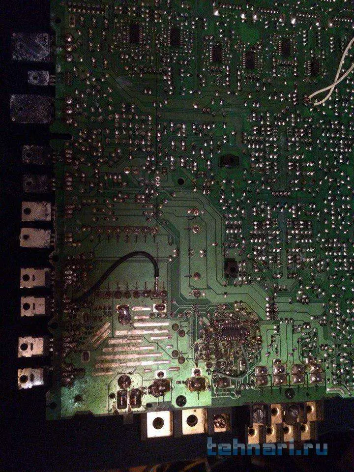

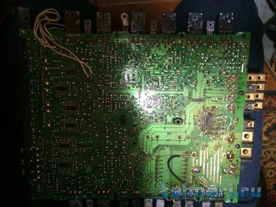

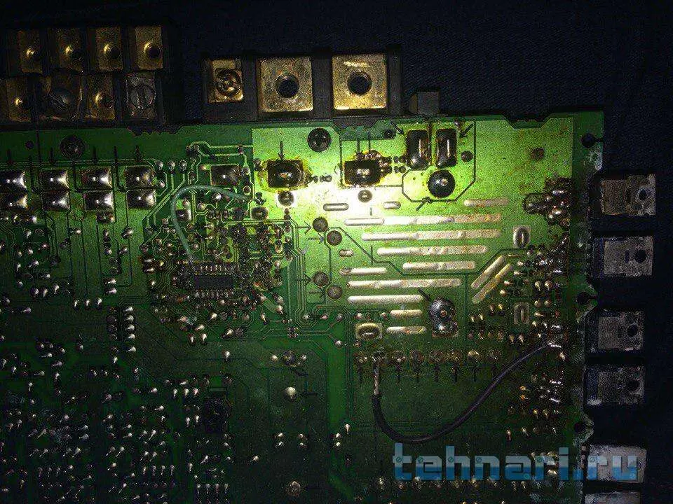

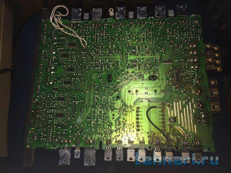

авто усил состоит изразных блоков: преобразователь напряжения и блок унч с фильтрами. Нужно для начала отключить унч от Преобр. Напряж, и запустить отдельно ПН. Если запустится и питающие напряжения на мощных кондерах будет в норме и одинаковое, то нужно ковырять УНЧ
Мануал в помощь
Мануал в помощь
Посмотрел схему. Очень не простая . Я бы начал с проверки оконечников. У меня на днях в ремонте был Сансуй 907, так вот там тоже при включении горел предохранитель. Один транзистор на выходе был битый.
схему я и сам нашел давным давно, немного честно говоря понял, но немного разобрался что где идет. ещё кстате: по схеме в этом кенвуде стоит микросхема UPC494GS. но тут она перепаяна на аналоговую (вычитал в интернете) TL494CN.
транзистры на выходе - это IRFZ48? если я правильно понимаю

МОСФЕТ - выход ДС/ДС, на УНЧ - совершенно другие стоят ..
Непонятно одно - ты хочешь разобраться, но ЧТО ты прочел для этого? Ты не смог определить назначение деталей, а желаешь ремонтировать. Судя по состоянию ПП (ДС/ДС) - ремонта с таким уровнем не получится, поскольку задав массу вопросов тебе - ответа на них не будет + шаловливые ручки уже пропахали ШИМ-ку и обвес.
