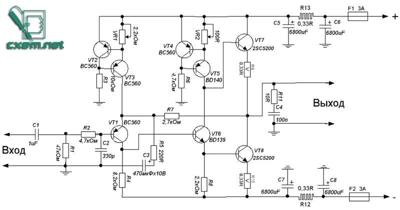

народ подскажите усилитель класса "А" несложный
ватт не меньше чем 30 не больше 70 ватт
или класса Д аналогично
и ещё какой класс будет лучше ????
если можно с печаткой !!!
заранее всем спс!!!
блин мне нормальный нужен !!!!
класса A или D
С ХОРОШЕМ звучанием
простой ето до 20 деталей всё остальное будет очень сложным для меня !!!

Честно Д класс по сравнению с А - хрень полная. Для саба и тыц-тыц подойдет, не более. А почему такой странный критерий А или Д? Чем АБ не устраивает.
Вот схема хорошего А класса:
А 70 Вт в А классе потребуют радиаторов не меньше 2000-3000 квадратов на канал.

Тогда А класс сразу отпадает для портативной колонки. Делай на ТДА, куча схем у них от 12 вольт однополярки.
В предложенной мной схеме ток покоя настраивается 1.5-3А

Напряжение питания от +/-18 до +/-28В.
а класс D для портативной покатит и насколько будет плохой звук могу сравнить c TDA1558Q
Радиаторы не менее 1500-2000 квадратов. а чем TDA1558Q не устраивает?
