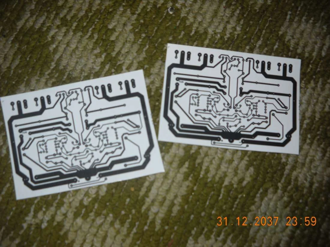

Здрасте форумчане!
Решил я сделать усилитель. Изахотел я его делать на схеме Ланзар.
Недавно нашел сайт пардон, ссылку на сайт убрал...
И я остановился на варианте с полевиками. Сегодня я только распечатал шаблон платы, который был на сайте в формате лайаут. Завтра пойду покупать текстолит, а в скорем времени я уплю и все детали. Делать я буду не спеша. Да и к стати питаться он будет напряжением +/- 50 вольт.

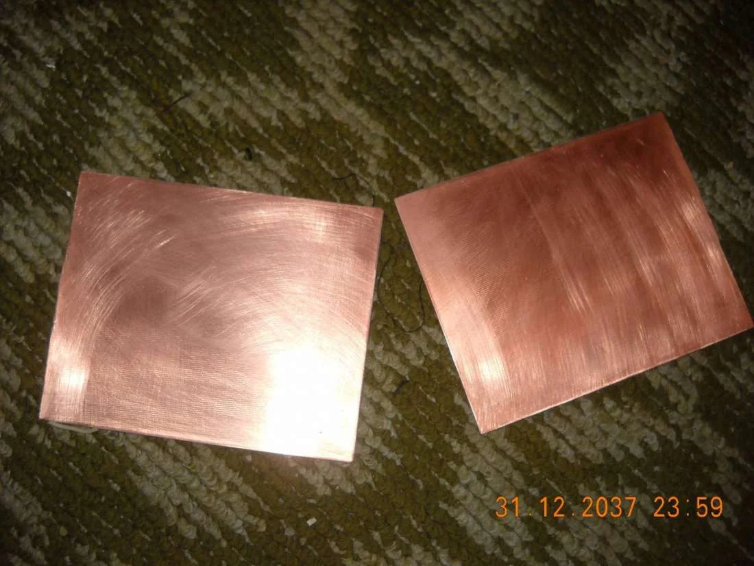

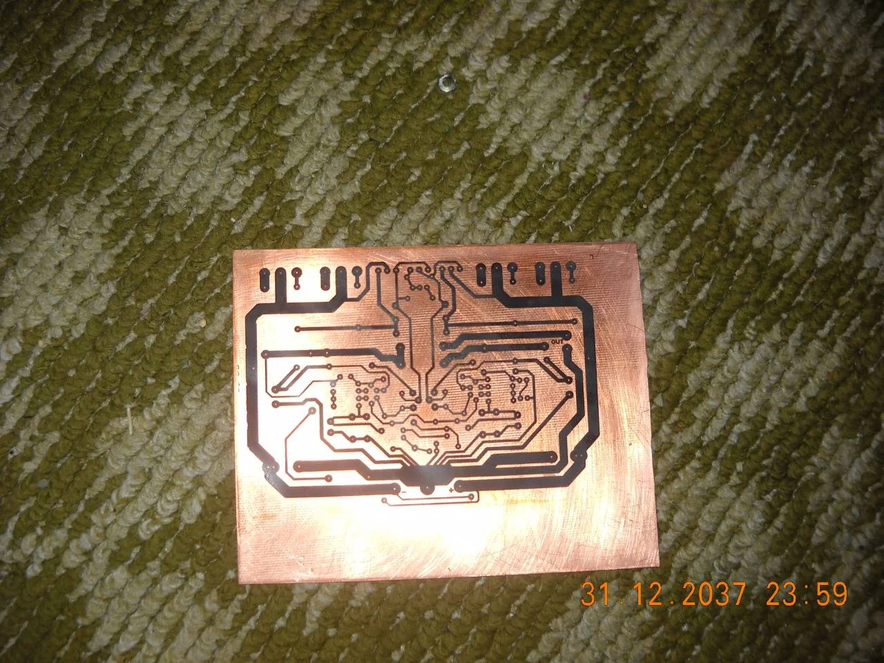

Ну что сходил я сегодня в магазин за текстолитом, и сегодня же перевел рисунок на плату способом ЛУТ, сейчас буду заваривать хлорное железо и завтра уже куплю детали, залужу плату и впаяю детали, ну это пока на первую плату, вторую плату чуть позже сделую. Да и к стати сколько примерно будут стоить все датали на этот усилок( на одну плату т.е моно)

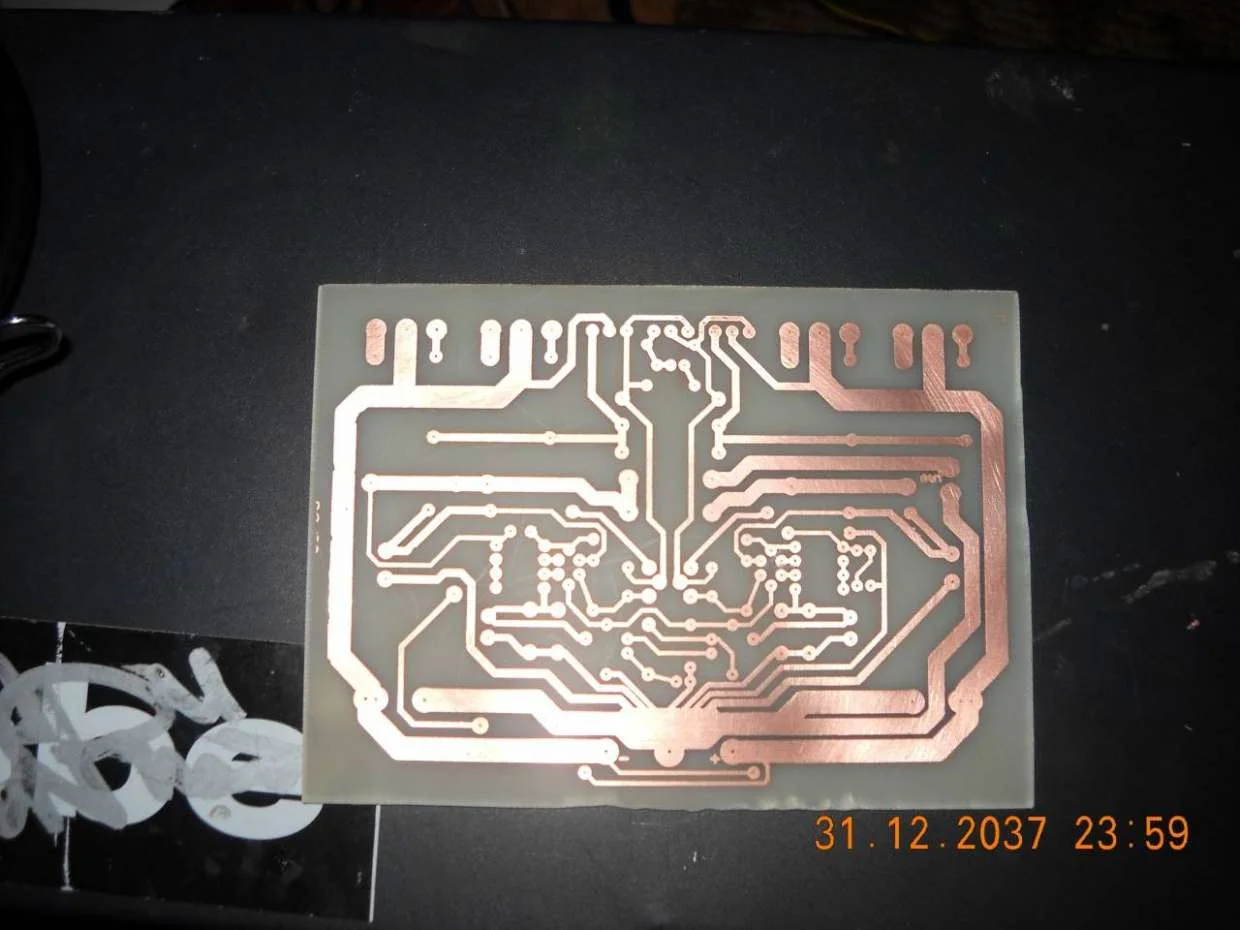

Ну вот и протравилась плата.....
    69.5 KB · Просмотры: 4,458
Плата протравлена отлично.
