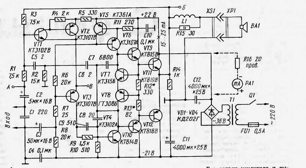

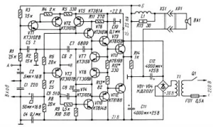

Собрался собрать вот такой усилочек. Понравились его параметры, наличие печатки и относительная простота. Но вот что не понятно : каким образом от одной обмотки трансформатора ( см. схему ) получилось разное питание по плюсу 22 в , а по минусу 21?

Надо бы побольше картинку
Перепутал автора. Это схема Акулиничева. Даю увеличенное изображение.
    91 KB · Просмотры: 2,874
21-22в это очепятка, здесь не двухполярное питание ... :)
P.S. Пардон, здесь искусственная средняя точка, видимо небольшой перекос
потребления присутствует ... :)
Я сначала тоже так подумал, что опепятка, но в очередном Радио, какой то дяденька для этого уся печатку зафаршмачил. А там снова 21 и 22! Вот я и думаю, а куда это 1 вольт делся?
