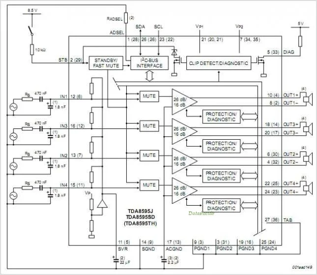

Доброго времени суток всем. Имеется в наличии микросхема TDA8588J. Как на основе этой микросхемы собрать усилитель? Поиск во всемирной паутине про неё практически ни чего не дал. Какие детали понадобятся и какие ноги этой микросхемы будут задействованы?
Этот документ я находил. Но чесно говоря он не о чем мне не говорит. Если можно хотелось бы по подробнее узнать - че? куда? и зачем? буду примного благодарен!

Откуда микросхема? с автомагнитолы? если есть магнитола то делайте линейный выход, если сама микросхема то получится очень хорошый 4хканальный усилитель до компютера. Ща схемку поищу
Вот неплохой усилок получится.
