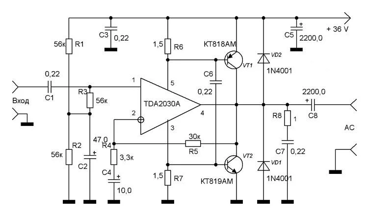

Доброго времени суток. Нужна небольшая консультация, а т.е. : собрал вот такую схемку на TDA 2030а. Работает , но только хотелось бы знать точно, какая чувствительность у данного усилка. Буду делать темброблок к этой схеме. Ещё хотелось бы знать, можно ли заменять кт 818 и 819, на кт 805 и 837 ? И если всё таки поставить кт 805 и кт 837, то как это отразится на качестве? Питание 32 в.

На схеме КТ819АМ это значит в стальном корпусе TO-3
КТ805 и 837 на порядок слабее, не желательно ставить.
Ку=(R5/R4)+1=10, чувствительность небольшая.
Мощность увеличивается за счет поднятия напряжения, транзисторы разгружают ТДА по току.
Сколько нужно подать на вход , что бы получить максимум на выходе ! Меня вот что интересует.
Вы же по даташиту собрали, вот в даташите и смотрите все параметры. Input Sensitivity - 890mV - это 20W выходной мощности.
Темброблок должен выдавать сигнал размахом около вольта - вот и будет максимум.

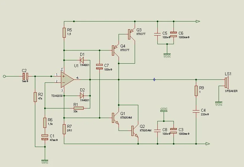

А смысл? И по одному работают нормально.
Почему R5, R7 разного номинала?
Эти схемы вообще не имеют смысла при работе на стандартные АС, 4-8 ом.
