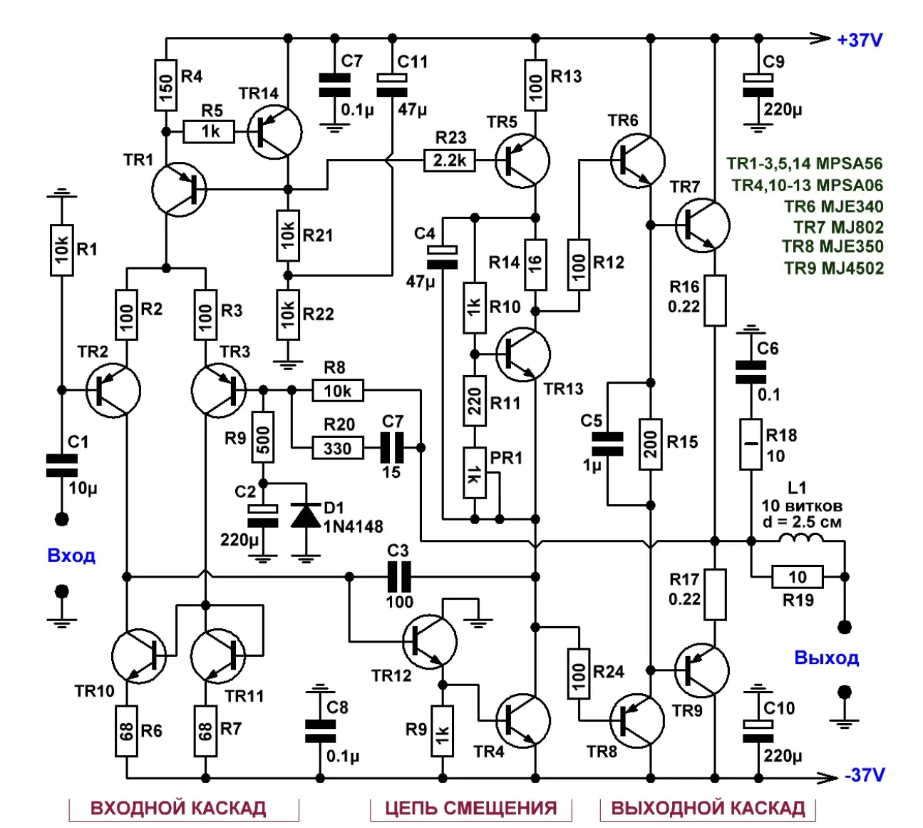

Ну, поехали!!!!!
Всех приветствую на нашем форуме. Хочу показать схему высококачественного усилителя , по мотивам Дугласа Селфа. Схема отличается простотой, не капризна в сборке, и имеет очень хорошее звучание. Усилитель нормально работает при широком диапазоне напряжения. Я питал его напряжением + - 57 вольт. Ток покоя 50 ма. К элементной базе , тоже особых требований нет. Если нет транзисторов Mpsa 06 и 56, то отлично подходят 2n 5551 и 5401. Драйвера и на выход я ставил Тошиба 5171 и 1930 + 1943 и 5200. Нуль на выходе подстраивать не пришлось.

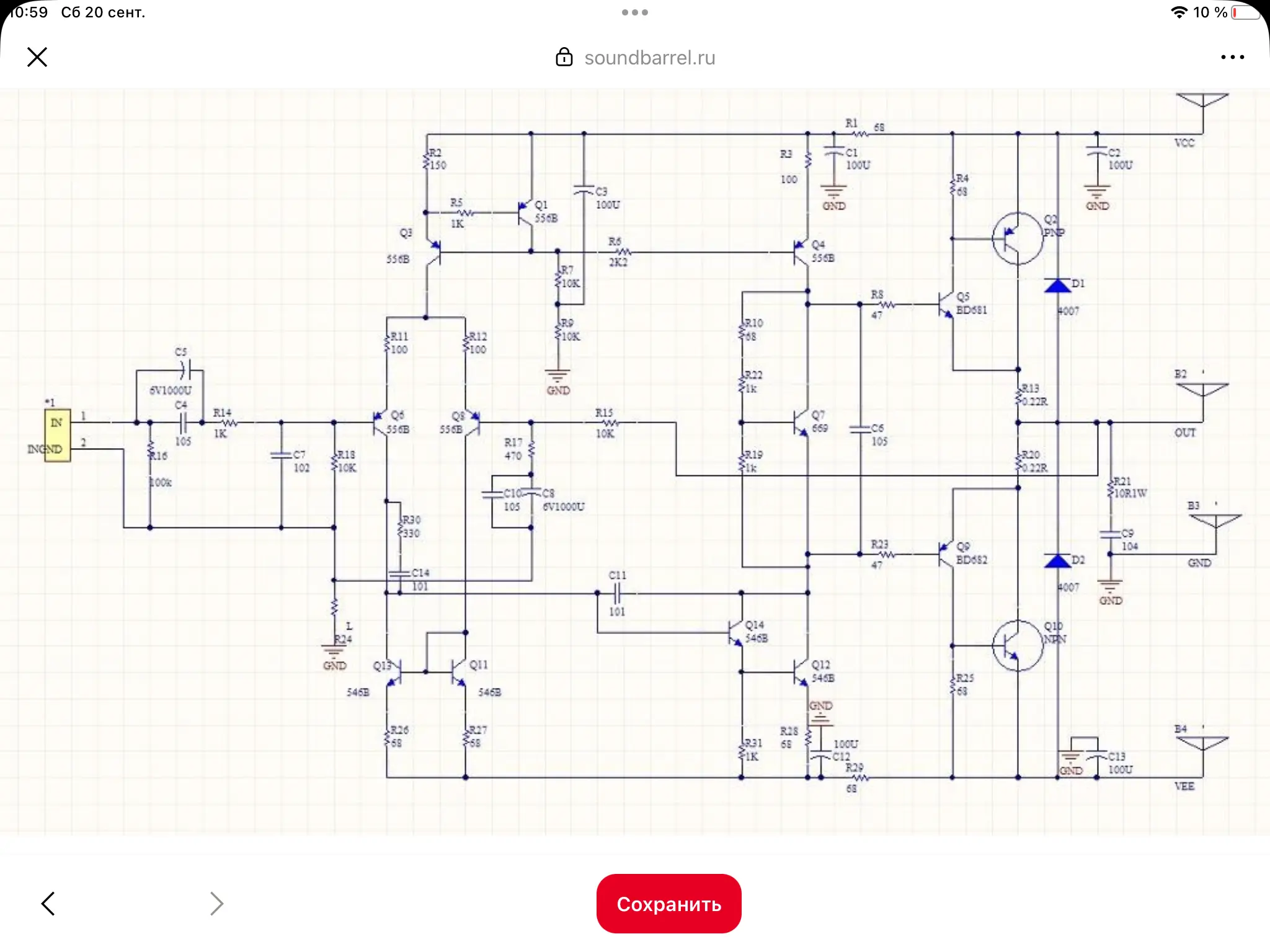

Чето оно мне напоминает, но не пойму что... 🤔😁

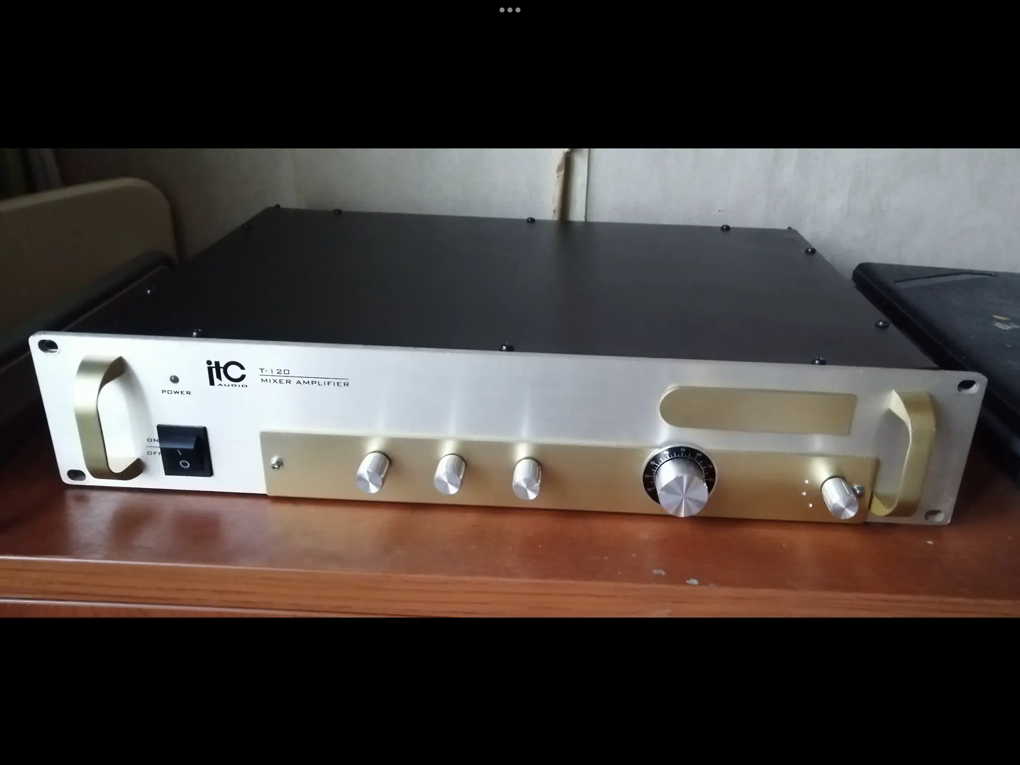

А напоминает он тебе усилитель, который Алики продают. Кстати, тоже очень не плохо поет! Там только УН немного изменен. А в остальном все тоже самое. А в таком корпусе, от допиленного мной трансляционного усилителя, я поместил Дугласа Селфа. Ну, не его самого , сам то он туда не влезет, а его усилок. 😉

Некоторых деталей не хватает в схеме, как по мне.
хорошая схема - не та, в которую можно что то добавить для улучшения. но та из которой нельзя выбросить что то для улучшения.

-в схеме нет ФНЧ по входу.
-отсутствует второй защитный диод С2.
-отсутствует цепь антинасыщения УН.
-отсутствует миллеровский конденсатор в термодатчике.
отсутствуют ФНЧ по питанию в плечах.
Это не улучшения, а элементарный сервис.

Есть такое дело. И фильтр на входе нужен обязательно, и фильтры питания по плечам, и коррекция в термодатчике будет совсем не лишняя. В железе я все это поставил. На счет второго диода для С 2. Я и первый не ставил. Вместо диода поставил пленочный кондер на 1 мкф.
Это шунт. А диоды- защита от напряжения обратной полярности и перенапряжения в целом. Включаются встречно-параллельно.
Конденсатор в эту позицию лучше ставить полимерный. Он и долговечный и по частотным свойствам гораздо лучше обычных электролитов, можно не шунтировать. И по звуку субъективно лучше.
Вначале бы договориться, о чём речь.
Речь, о диодах антинасыщения в УН.
Эти, которые в красной рамочке?
Ну да. В красной рамочке которые.
Эти диоды нужны для правильного выхода усилителя из ограничения, их отсутствие объясняется тем, что:
- проектировщик ничего не знает об особенностях работы усилителя в ограничении, да и знать не хочет;
- диоды не нужны из-за крайне малой глубины ООС и однополюсной коррекции;
- применено общее питание УН и ВК - диоды просто так не поставишь, нужно сделать опорные напряжения - не охота;
- удалось с помощью штатной коррекции обеспечить нормальную работу усилителя в ограничении.
