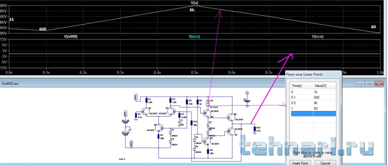

Вот, у меня есть модель похожего усилителя, и у меня аналогичный транзистор , который зовется Q5. Тут видно, что подается смещение с точки соединения J2 R2, у Вас должно быть что то аналогичное, иначе схема просто не рабочая, и ни какие резисторы R не помогут.
Еще, желтый, это сигнал со входа, а синий на резисторе R10

Да ни чего не будет грозить. Я даже модель составил, усилитель не выходит с режима, если сопротивление R7 меняется от 60 ом до 6к, все остается в нормальных режимах. Только надо поставить ООС, иначе усилитель опять не будет работать. В моей схеме это R7, R11, C1. Без них схема не рабочая.

Нет, если сигнал выше, чем может усилить, то будут прямоугольные импульсы. Это называется ключевой режим, часто используется в цифровой технике, если подавать обычный звук , то будет хрипение. Вот, это по модели получается с синусоиды.
