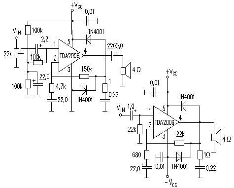

нужна схема усилителя для двух динамиков на 5 ватт! и на сколько вольт нужна батарейка?
есть тда 2006. или две теа2050 в мост у первой питание 9-12в вторая нормально пашет от 8 в
2006.gif какие тут детали и почему тут две схемы?

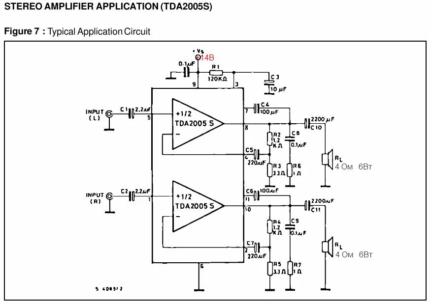

извини цифровой ошибся тда 2005 вот схема
    27.7 KB · Просмотры: 1,424

Динамик будет один или два?
1 микросхема TDA2003 идёт на один динамик, т.к. она моно.
Посмотри у меня в дневнике запись, усилитель стерео по 5вт на канал..на ТДА..проще некуда;)
