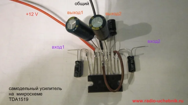

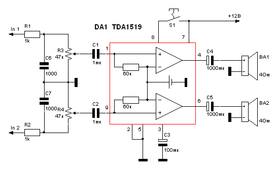

Автору вот сюда....tehnoyxi На любой картонке.

нашелся блок питания от телефонного аппарата на 9 в. Осталось выбрать усилитель, который можно с легкостью собрать навесным монтажом.
Этот блок питания не подойдет по току ,да и фон переменного тока будет очень сильным...
На любой картонке.
Что за батарейка между минусовым и входами ?
Она установлена в микросхеме?
