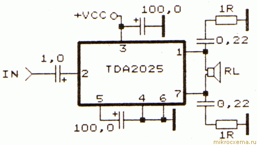

а схемы на них есть?
вот сам нашёл,но можно что нибуть по этой схеме поподробней
а что не понятно в этой схеме?
динамик почему один?куда подключать питание?куда разьём 3,5?
ТДА2025- до 50 Вт на 4 Ом. питание ДО 40В. а тебе надо 12в. И не указал ск Ом нагрузка.( 4 Ом. или 8 Ом.) Смотри МС УНЧ для авто.
Тебе подойдут ТДА1557.1562. 8560 .
