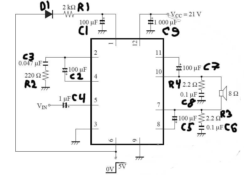

завалялось an7164 4 штуки решил собрать звуковой усилитель сам дуб дубом помогите пожалуйста
как соединить 4 штуки AN7164
что такое ST-BY ?
где найти подходяший транс?

ST-BY-это Standby power, т.е. переключатель микрухи в режим ожидания.
Трансформатор нужен мощный, каждая МС 30Вт, потому транс надо 150Вт 20В
1. Как подключить режим ST-BY ? Просто подать 5V через ключ или там еще что то нужно ?
2.Конденсаторы С3, С6, С8 керамические или там пленочные нужны ?
3. Можно ли применить импульсный БП от ноутбука ? Встречал универсальный БП для ноутбуков на 21V 7А ?
конденсаторы на входе и выходе плёночные предпочтительнее, они вносят меньше искажений в звук, если конденсатор шунтирует ёмкость по питанию там можно смело керамику ставить.
импульсные бп применить можно но не желательно
нужно даташит изучать, там все рекомендации написаны
У нас других вообще нет. В интернет магазинах тоже не нашел тороидальных трансформаторов. Самому мотать не начем, сердечника нет, да и опыта в этом нет.
Так подойдет универсальный ИБП от ноутбука или нет ? Если подключить то искажения по звуку будут ? Насколько существенные (я не меломан) ?
Даташит на английском, непонятно мне многое. Как быть все же с St-By ?

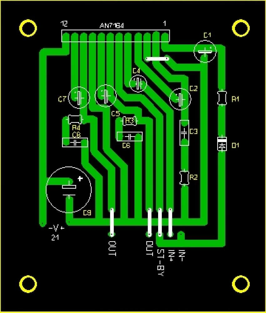

Вот нарисовал печатку. Незнаю правильно ли ? Посоветуйте может чего поправить нужно ?
