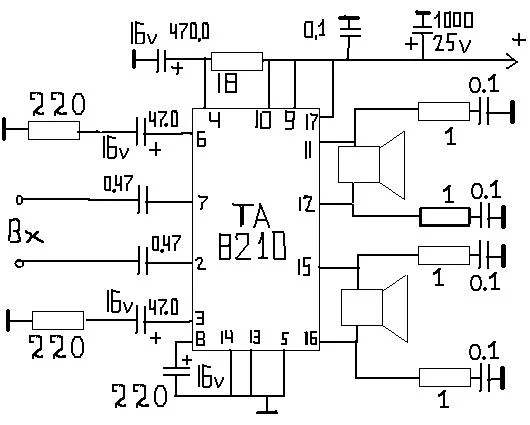

Усилитель на базе ТА8210
Вот набросал схемку, может пригодится кому.
2 канала по 19 Вт
питалово от 9 до 18в
Вход 50мВ
диапазон 20-20
искажения 0,1%
не забываем о радиаторе
проверено лично:
отличное качество и громкость
собранная схема размерами как спичечный коробок
работает как от БП так и от 12в АКБ
дешево и сердито
рекомендую!
позже создам тему о магнитофоне на ее основе (мод)

Нормальная схемка, вполне подходит для сборки начинающими, к тому же минимум деталей.
