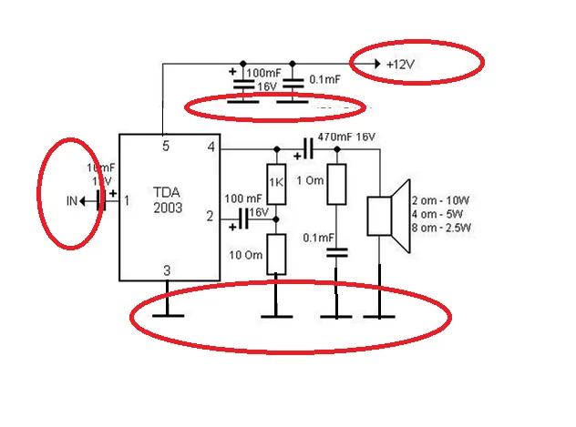

Здравствуйте подскажите пожалуйста что делать с этими выводами и куда подключить + , - , вход , выход...)
    17.7 KB · Просмотры: 15,418
+12 V, как ни странно, следует подключить к клемме "+" источника питания на 12 В.
Все точки ┴ следует соединить между собой и подключить к клемме "-" того же источника.
На крайнюю левую подать входной сигнал, присоединив оплетку кабеля к той же точке ┴.
С "- и +" я все понял, а вот про входной можно по подробнее он же как бы с источника 2мя проводами идет ))
Обычно сигнал подключается с помощью экранированного кабеля. Для моно сигнала одна жила в центре, а поверх экран, для серео сигнала две жилы и поверх них экран. Так вот, жилы в центре подключаются к соответствующим выводам левого или правого каналов, а экран к общему проводу (вот с таким обозначением _|_ )
Ага. Один из них - сигнальный, второй - "земля" (┴). Если кабель коаксиальный, то "земля" - это оплетка, если же просто [витая] пара - то нужно определить, кто из них кто. Например, проследив, как они подключены к источнику сигнала.
