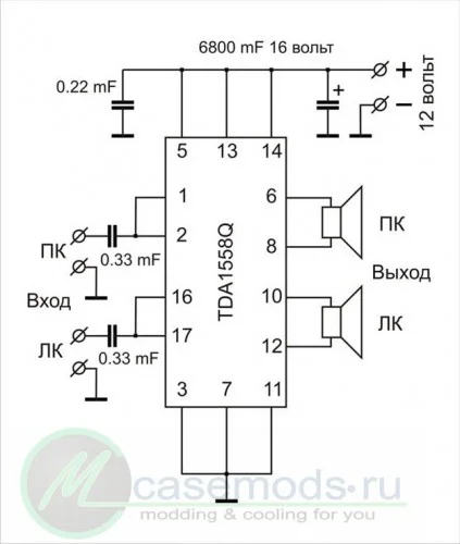

Друзья, помогите пожалуйста, из чего и как проще сделать усилитель на 2 выхода.
расчет на 1 выход:
диапазон частот - 31.5-25000 Гц
максимальная мощность - 35 Вт
номинальное электрическое соединение - 4 Ом
Колонки старые, но рабочие - Вега 25АС109-1
Простенькая схема на TDA 2030. И себестоимость копеечная. Отечественных аналог к 174 ун 19. Для этих колонок - просто счастье!

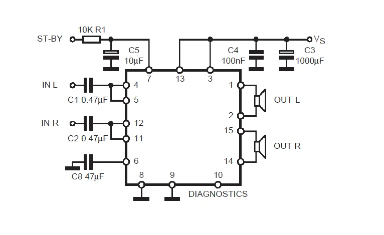

По современным меркам Вега 25АС109-1 будут ватт на 100. Соответсвенно и усилитель им для нормальной раскачки нужен примерно на такую же мощность. Надо смотреть в сторону ЛМ38886/ТДА7293/94
    15.9 KB · Просмотры: 4,723

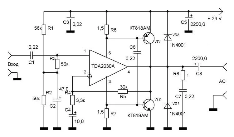

А если такая схема? она подойдет под мои параметры?tehno014
Да вполне. Можно использовать любые усилители мощности, которые используются в автомагнитолах. Мощи хватит за глаза! Так же можно использовать следующие микросхемы : TDA 7293, 7294, LM 3886, 3887, 1875, почти всю линейку STK, а так же усилители мощности Ланзар, Марк, Натали, Стоунколд, Солнцева, Агеева, Гумеля, Зуева, Ломакина - Паршина, Жбанова, Сухова ( это который не " белое солнце пустини" ) и тд, и тп! Вот далеко не полный список возможных вариантов для твоих АС. Выбирай любой, и в перёд! :trio:
