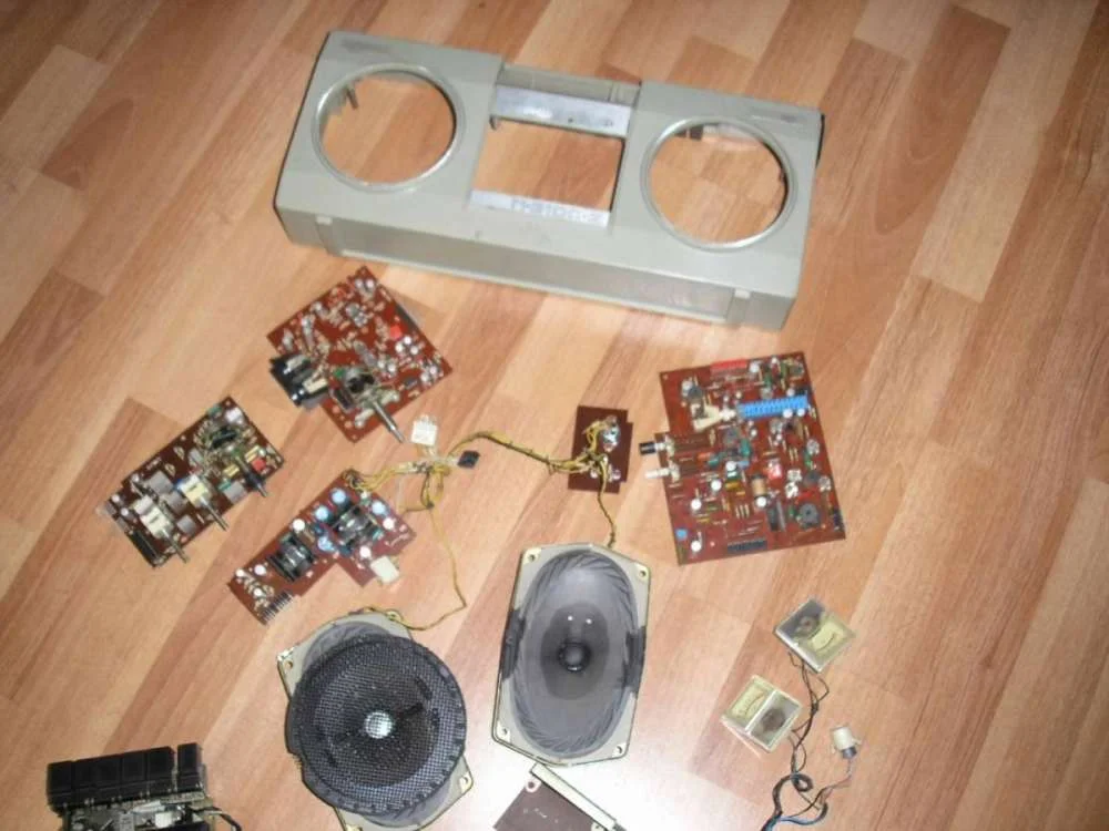

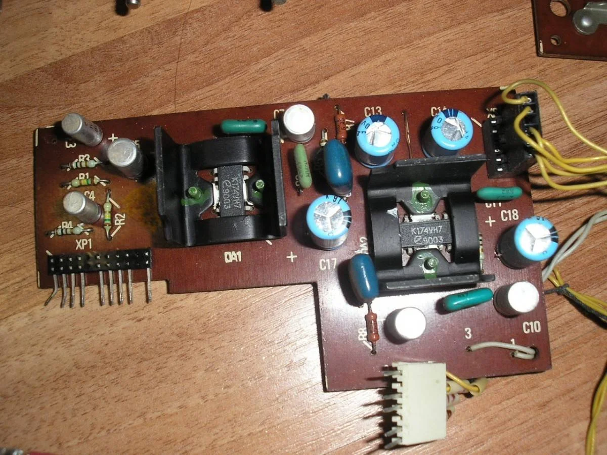

Усилитель на двух микросхемах К174УН7
В интернете пробил про микросхемы написано что они почти не греются.
Вытащил усилитель из магнитафона, схему к нему не нашёл( Помогите найти схему. Пожалуйста.
вот фото усилителя и динамиков.
http://www.fanstudio.ru/session/1314538813/preview.jpg?x=0.7092487370487611
Питание есть, оно на 650 мА, только не знаю где общий провод ну и тд... не могу найти.
Фото не могу выложить:tehnari_ru_117:
Вот фото :

Магнитофон - "ИЖ". Примерно 85 года
Вот фото

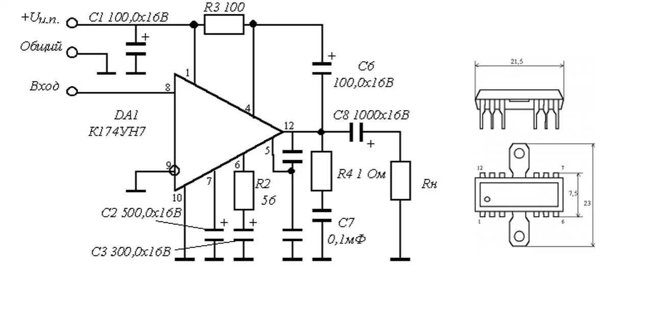

Типовая схема включения и цоколёвка.
Спасибо но усилитель на 2 микросхемах а такую я и сам нашё:tehnari_ru_674:л)
Ну так проследить по дорожкам питание, вход и выход. И всё.

Берете за основу такую вот схему и делаете их две штуки, можно на одной плате.
Или ту, что Валерий выше разместил, их тоже две штуки потребуется.
