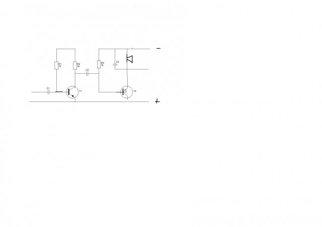

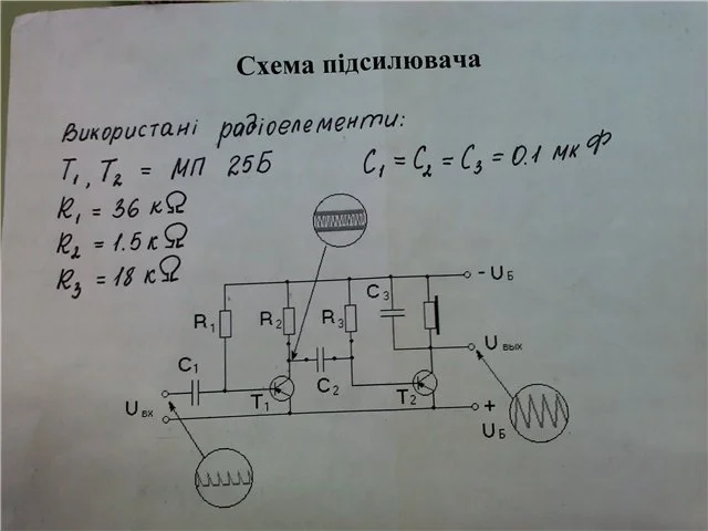

Здравствуйте. Имеется данная схема, для высокоомных старых динамиков, которых в наличие у меня нет, нужно как то заменить радиоэлементы, чтобы на выход можно было подсоединить низкоомный динамик. Реально ли это?

Вижу 3 варианта выхода из ситуации.1. Включить последовательно с динамиком сопротивление несколько десятков ом. 2. Включить такое же сопротивление в цепь эмиттера. 3. Вместо динамика поставить выходной трансформатор.

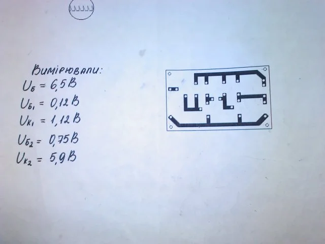

вот печатаная плата
На входе подключен будет телефон. Можете нарисовать схему,и показать на печатной плате как будет выглядит один из трех вариантов. Спасибо

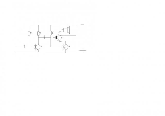

а такие варианты не катят?
