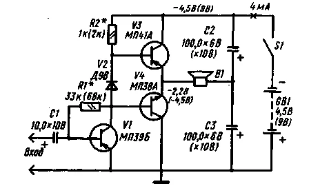

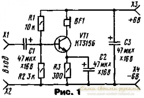

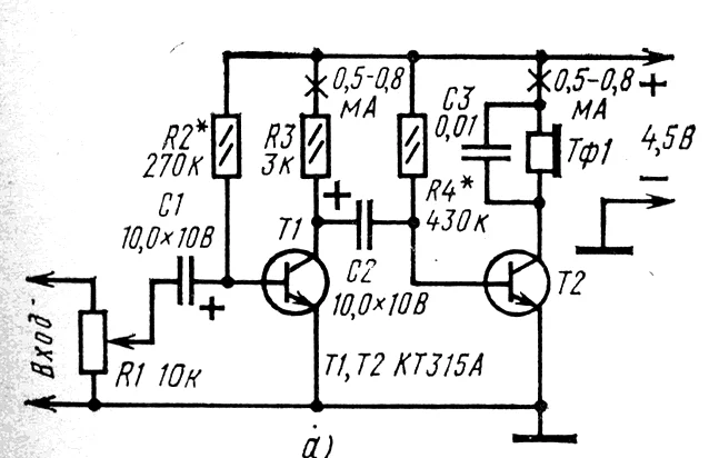

Подскажите пожалуйста схемку на транзисторах от 1 до 3ех штук, желательно на двух и с питанием до 12 вольт.
Да пожалуйста, сколько хотите...
