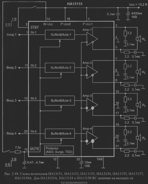

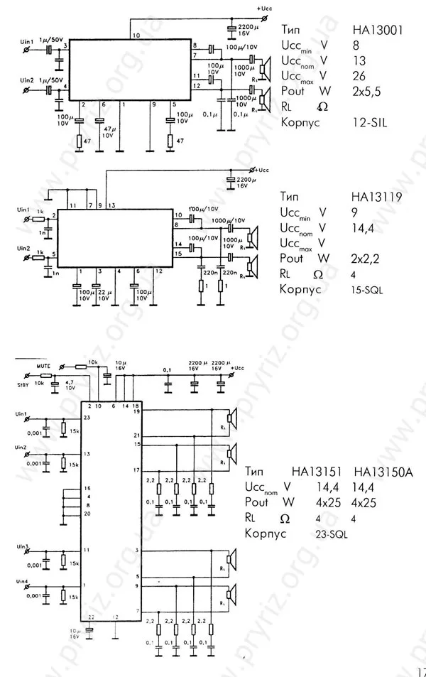

Собрал я усилитель на микросхеме ha13151 , собрал плохо, так как подготавливая текстоли искользовал крупную шкурку, при лужении паяльником порвал во многих местах дорожки, ну вроде все соединил, по началу был шум и не много слышалась музыка, сейчас вообще не работает, печатку рисовал перманентным маркером, придумывал ее сам так как микросхема редкая, схему еле нашел. Делал без резисторов и конденсаторов на входе так как от них почти ни чего не зависит, первый раз делал её навесным и она работала вполне сильно но все время что то отходило и решил сделать для нее печатку. В чем может быть проблема?

Я уже навесом по своей схемке проьовал и она работала, а даташите очень мелко и качество плохое даже что на схеме нарисовано не понятно или я как то не правельно понимаю?
ЭТО ВСЕ ВАША ЛЕНЬ УВАЖАЕМЫЙ!!!
Первая группа микросхем НА13151А. НА13152А, НА13153А, НА13154А, НА13155А, НА13157А и НА 13158А фирмы Hitachi имеет идентичную структурную схему.

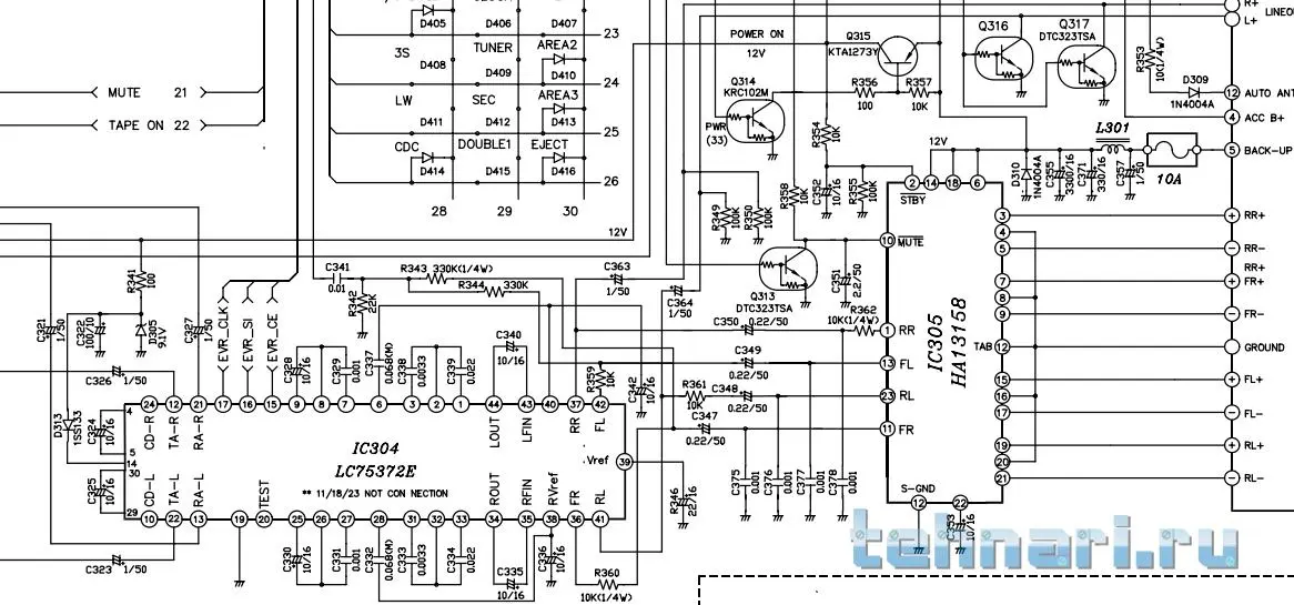

Здравствуйте форумчане, тоже столкнулся с данной микрухой она полностью распаяна на заводе со всеми входами и выходами даже есть выхода под тюльпаны. Ранее эта вся конструкция стояла в автомагнетоле( а по надписи на плате фирмы сони) подключалась к основной мамке шлейфами. хочу данный усилитель на компьютер поставить в место стандартных колонок, вопрос вот в чем как убавлять и прибавлять звук на данной микрухе, ранее это можно было сделать понятно кнопками или энкодером, но самки нет. Полозок в пк программно не катит, т.к чаще всего если усилок на всю а звука нет то стоит шум.
Не надо его туда ставить по причине энергопотребления
Регулировать звук? Как насчет переменного резистора - регулятора громкости? можно и счетверённый при желании найти.Чувствительность у микросхемы высокая.
стандартные колонки -это обычные которые стоят и подключаются с задней стороны пк у 99% населения которые имеют пк. насчет резистора я как то об этом подумал, но вижу здесь кроме умников больше не кого нет, а нормальный разбирающийся человек подсказал бы как регулируется электронно ( замыкая определеные контакты) или аналогово в паивая переменник и на какие ножки.но видимо сайт создан не для помощи.
если не надо было его туда ставить его бы не ставили и магнитола бы орала бы постоянно но он стоит в магнитоле и звук регулирует. посмотрел схемы и не в одной не нашел переменник.
Не нашёл, потому как ещё очень далёк от понимания схемотехники, которая применена
Его там и не должно быть, т.к. магнитолы, на сегодняшний день, на все 100% управляются системным процессором по квадратной шине (если тебе это о чём-то говорит), которому абсолютно не нужен
Далее.
и нормальный, и не нормальный разбирающийся человек этого не подскажет, т.к. у этой микросхемы электронным путём осуществляется только включение/выключение режимов "stby" и "mute" и всё.
Для тех кто в танке, поясняю, что уровень сигнала рулится процессором в микросхеме LC75372E например. В ней же осуществляется коммутация сигналов RADIO/CD. Вот, для примера, кусок схемы магнитолы DAEWOO AKF-8047XC .

приветствую сергей, увы я не вспыльчивый а даже на оборот спокойный. спасибо за ваш ответ хоть не конкретный а общий но спасибо, я не собираюсь его запитывать от компьютера питание естественно свое отдельное. с компьютера выход звука на колонки а эта микросхема (плата) будет служить по своему прямому назначению.
а первоначально я ответил так потому что я пришел на форум за помощью а не для того что бы прочитать ехидные слова. да я не профессионал это мое хобби, ковыряться в радиоэлектронике (что то получается, что то нет)
sergeisam, хоть грубо но ответил за это большое спасибо, и я далеко не в танке я понял на счет регулировки громкости. по этому все дальнейшие вопросы отпадают.
