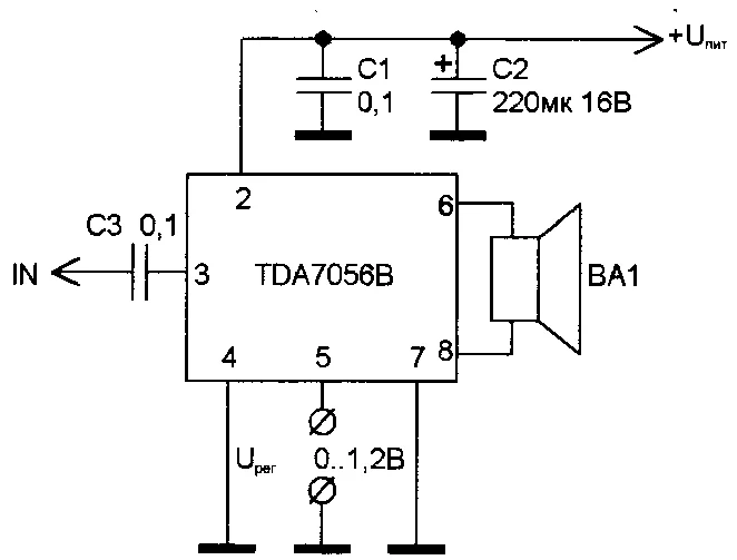

Я теперь не особо понимаю схему из дататыша:tehnari_ru_093: может кто нибудь какидать схему :tehnari_ru_837:(с выходом на 2 канала ,где вход сигнала и где вход питания).:tehnari_ru_837::tehnari_ru_837::tehnari_ru_837::tehnari_ru_837:

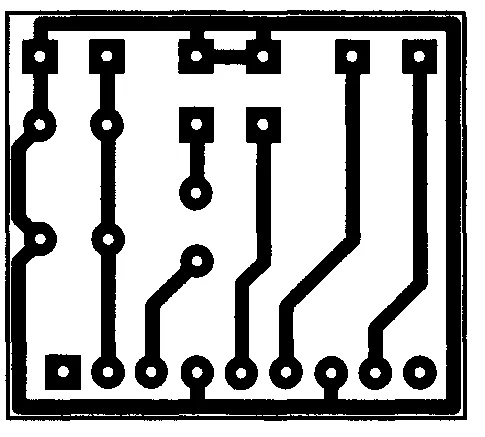

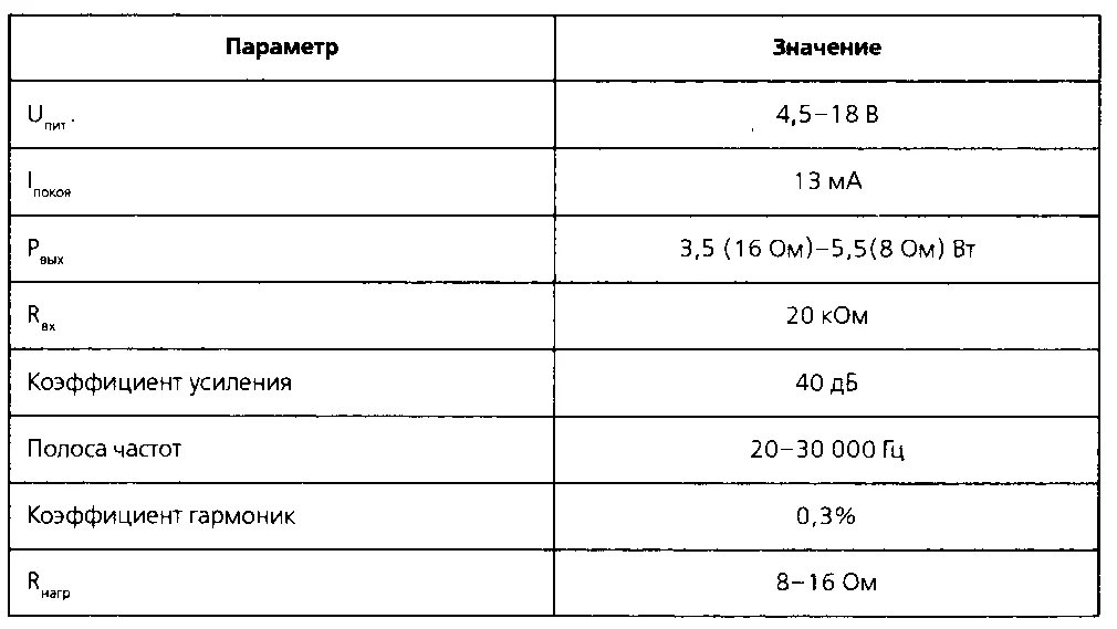

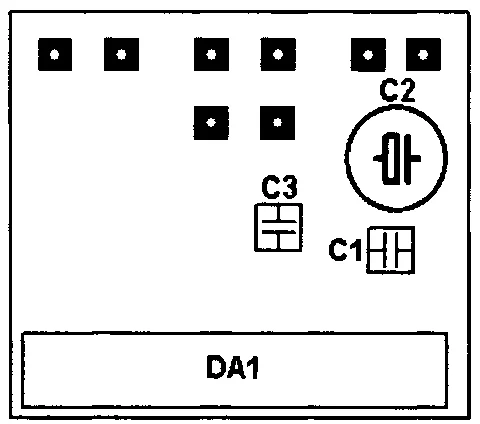

Её аналог TDA7056B.
Схема с печаткой. Ввёл в гугл ILA7056B, увидел сразу аналог:)

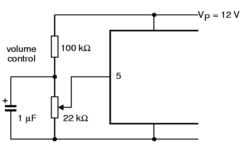

Особенность этой микросхемы в том, что в ней есть встроенный регулятор громкости. 2 вывод - плюс питания, 4 и 7 выводы - минус питания, 3 - вход, 6 и 8 - выход, подключаются динамики. К 5 выводу подключается регулятор громкости.
И еще для стерео их нужно будет две штуки :)

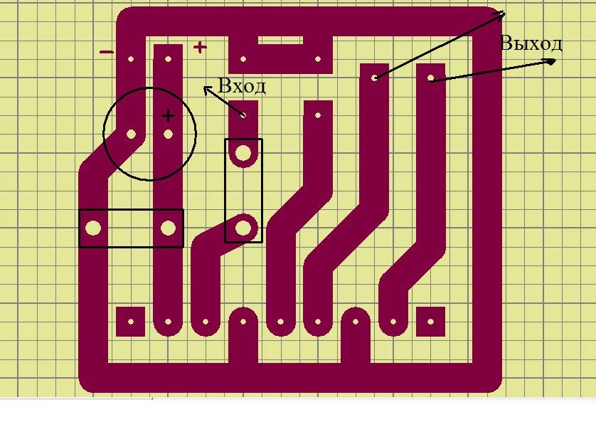

Вот набросал печатку. Одно непонятно, как там подключить переменник для регулировки громкости ?
СветLANa не понял все равно как на печатке реализовать :) А если не использовать внутренний регулятор?
Спасибо за печатку!Я вот тоже не пойму как на печатке переменник будет стоять, проще наверно не использовать 5 ножку а поставить сдвоенный переменник на вход сигнала.
