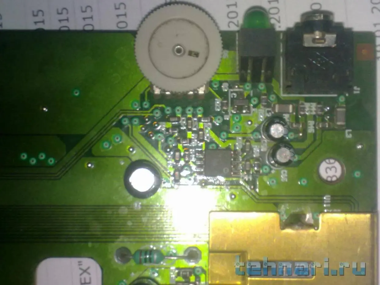

На днях решил сделать усилитель для наушников от старого СДрома. Это моя первая попытка, так что строго не судите. Микруха там 3414а. вычитал даташит. Прозвонил все контакты, че куда идет. вроде чето заиграло. Пока экспирементировал с котактами, накрыл себе плеер. Подал случайно на выход наушников 12 вольт, и всё затихло) Отдал в ремонт, можт че сделают. Ну так вот вчем проблема: почему то, звук в наушниках начинает играть когда дотрагиваешься до первого контакта регулятора громкости, или зажимаешь сразу все контакт пальцем. что можно сделать, чтобы звук шел и без нажиманий? кто что подскажет?

нужно подавать сигнал через конденсатор ёмкостью до 1 мкф . если бы подавали сигнал через конденсатор плеер остался бы цел
попытки сделать самому из того что есть я уважаю . но советую вам собрать усилитель на микросхеме тда 2822 или аналогичной довольно мощный усилитель для наушников и питание требует всего 3в .
хорошо. а её можно откуда нибудь отпаять или только покупать? а что с зажиманием котактов, как это исправить, куда че паять? если что в наличии имеется старая материнка с большим количеством конденсаторов.
если подавать через конденсатор то зажимать ничего не надо . а тда 2822 можно вытащить из большенства китайских косетных плееров и радиоприёмников . или купить в магазине она не дороже 50 р должна быть я за 15 брал.
т.е. припаять кондер к плюсовому входу и так попробовать? кстати когда слушал через усилитель, то по качеству звучания по моему никаких изменений :tehnari_ru_707:
припаять конденсатор к левому или правому каналу и через конденсатор подаёшь муз сигнал
а изменений нет или потому что усилитель в дисководе слабый или из за того что сигнал не через конденсатор шёл. собирай на тда и будет тебе счастье.
Ок. спасибо. вечером поэкспирементирую. кондеры до 1 мкФ нужно?
да до 1 мкф но не меньше 0.20 мкф они обычно плёночные или керамические.

Есть плата от cd привода. Поскольку не силен в радиотехнике не знаю: где отпилить часть платы с усилителем, куда подвести питание и аудиовход. Может к ней дополнительно еще что-то нужно?
