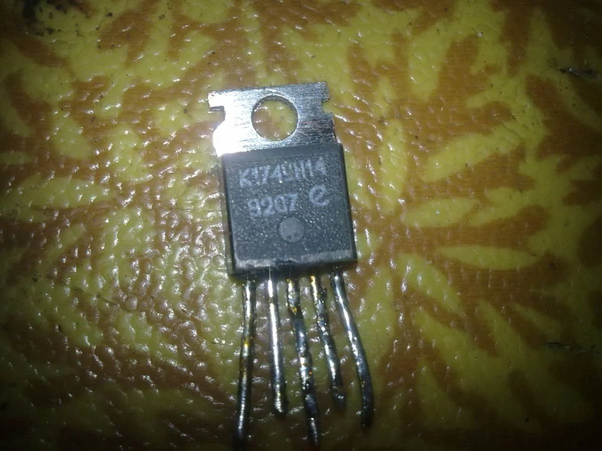

Решился, все-таки, на постройку усилочка. За основу, понятно, взята микросхема К174УН14 (аналог TDA 2003).

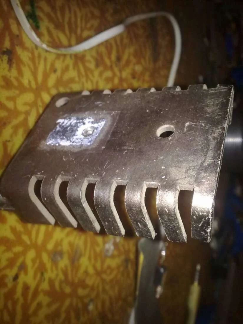

Вот первые фото - родной радиатор, плата от старого самодельного овердрайва и сама микросхема:

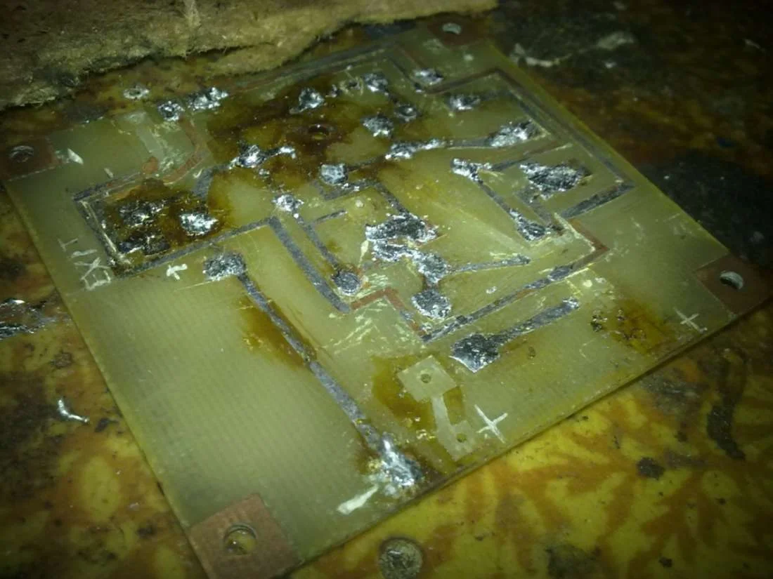

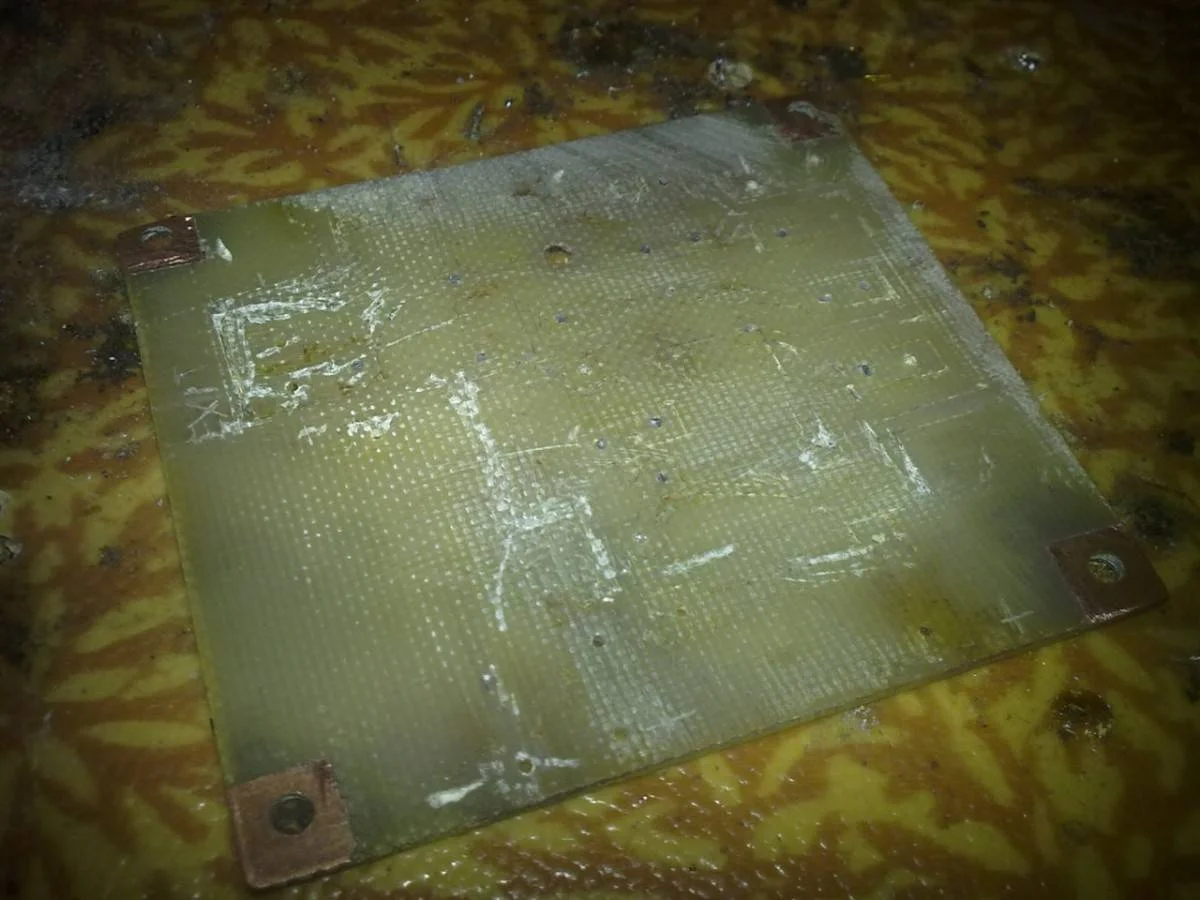

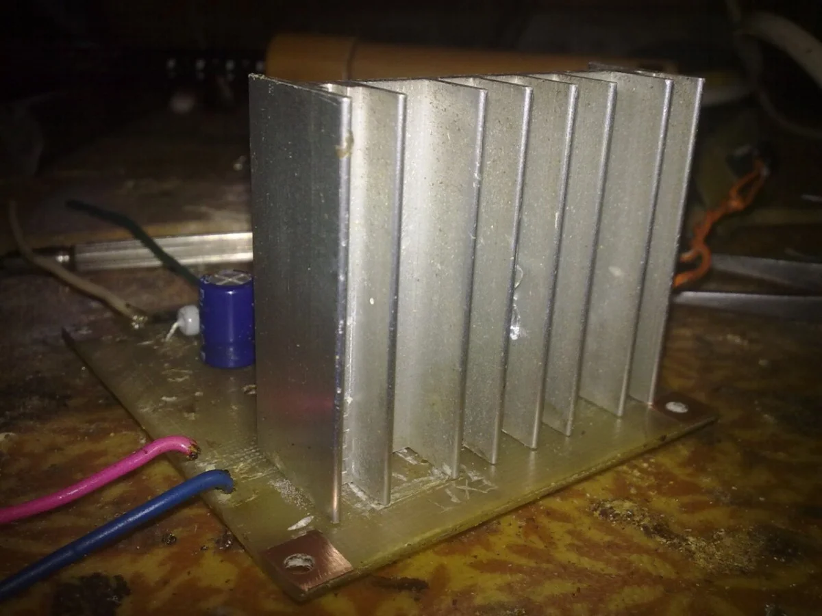

Эта печатка,как я говорил, от старого овердраива - давно убита, и чтоб не тратить фоторезист и гетинакс на такую маленькую схему я решил использовать эту..
Счистил все старые дорожки напильником и немного шлифанул наждачкой:

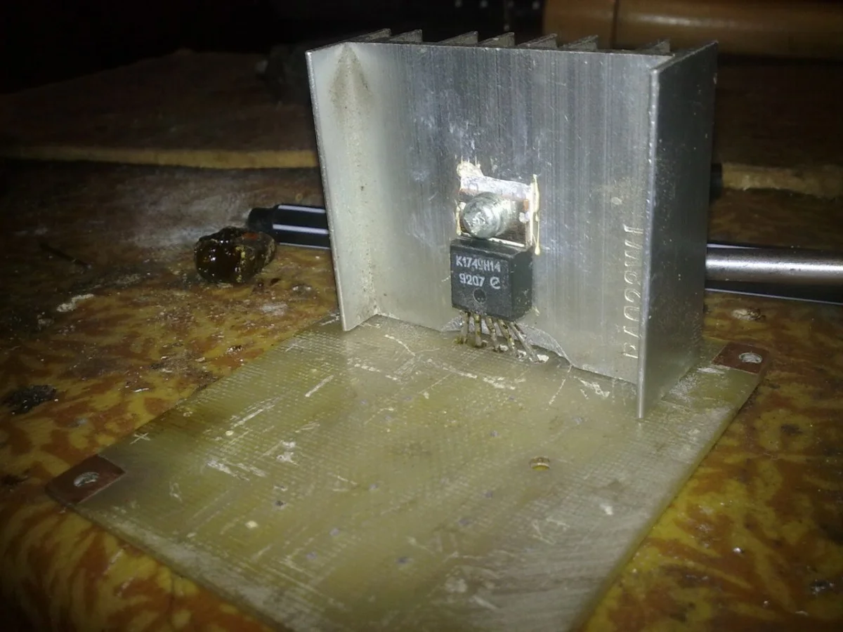

Потом примерил микросхему и новый радиатор, старый был какой-то стрёмный:

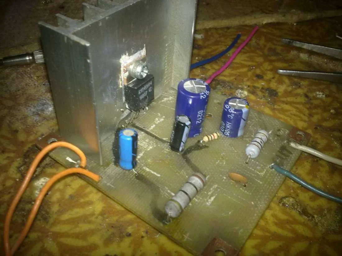

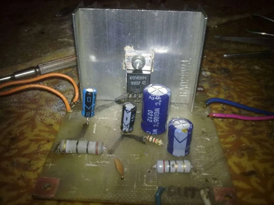

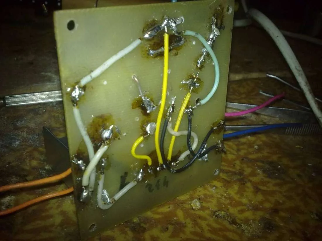

Ну а дальше пошло поехало, насверлил дырочек под детали и впаял все это дело, опять же, фоторезистом не пользовался - небыло необходимости, обошелся проводами:
    78.6 KB · Просмотры: 1,041
    79.6 KB · Просмотры: 1,858
    77.2 KB · Просмотры: 737
    70.4 KB · Просмотры: 889
Ну вот, собственно и все! Усилочек при напряжении питания в 9 вольт выдает четкие, хорошие 5 Ватт моно звука на 4 омный 70 миллиметровый динамик...
Низкий ток потребления, мерить не мерил но скажу, на одной кроне все эти дни работает (4 дня) и даже почти не разрядил её! )))
Вобщем пишите отзывы, поправьте если где заметили косяк в работе (за исключением корявого внешнего вида)..
