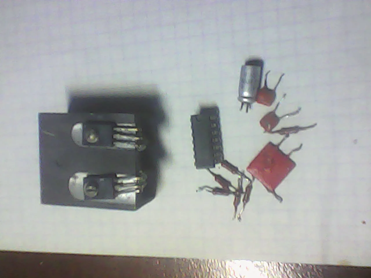

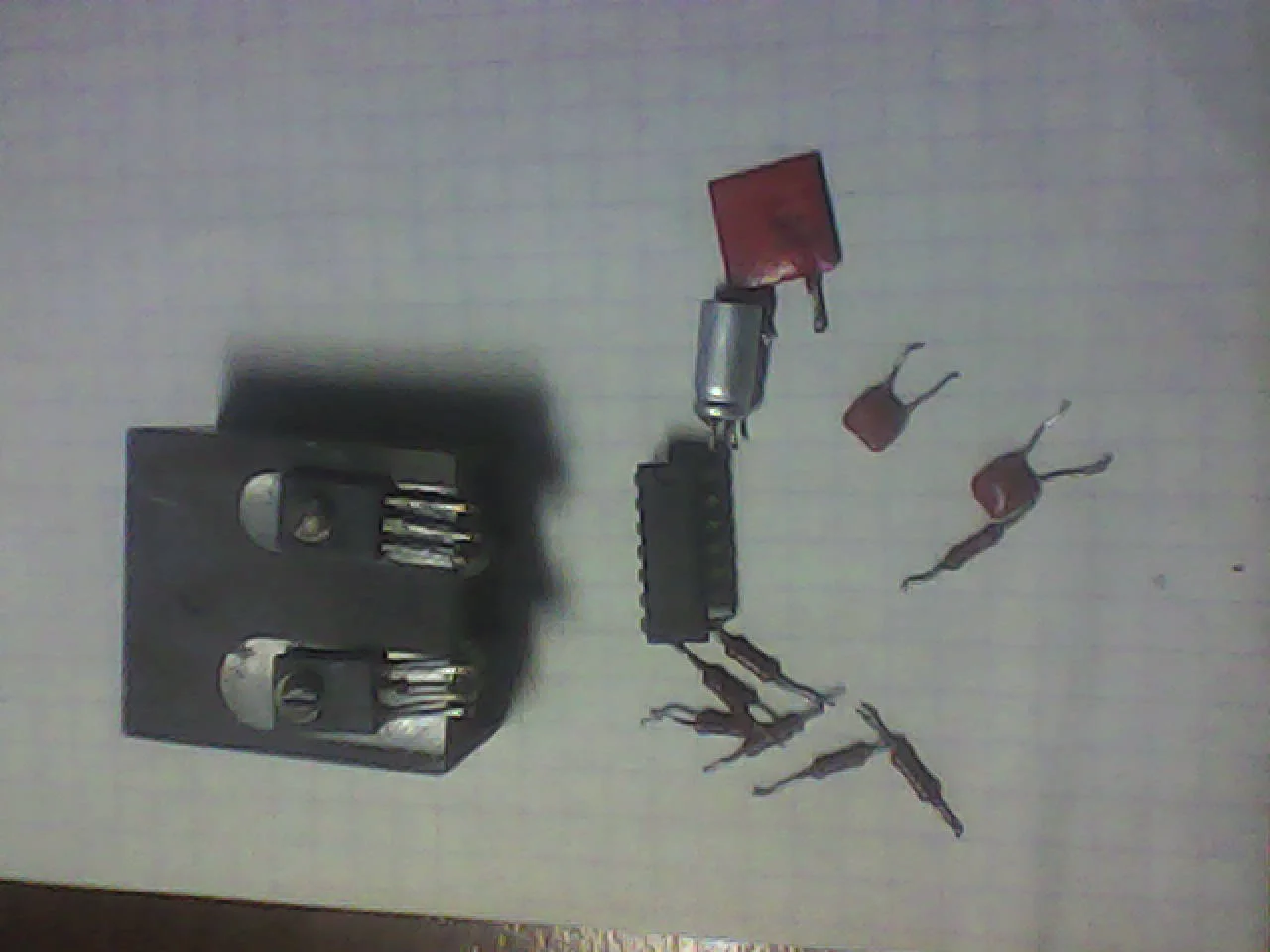

Достался мне обрубок печатки от усилителя , нашел МС К553УД2 , 2 транзистора КТ972А и КТ973А , 7 резисторов, 6 из 7 определил сопротивление на другом не выходит не фига, кондер электролитический 16 В 1мф кермамический на 68nF и еще 2 кондера похожи на пленку на одном написано : N22p*(над p такая звёздочка ) и еще один на нем написано vn*5(над n стоит звёздоча такая ) помогите собрать усиль ,заранее спасибо ! не судите строго ,я забыл практически все после того нехорошего дня):tehnari_ru_837::tehnari_ru_837::tehnari_ru_837::tehnari_ru_837:(вот номиналы резисторов : 5.6 КОм, 10 Ом, 560 Ом(2 шт),510 КОм 42 КОм ! седьмой смахивает на 560 Ом ) фото прилагаются ) позже еще сфоткаю и закину, мыльницы нормальной нету, ток телефоная , так что сори

нету схемы, говорю досталась на обрубке печатной, до этого как то соединил, усиль завизжал , как резанный
так что сори,помогите если транзисторы лишние, то можно ли сделать на одной мс?!

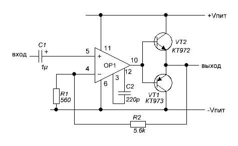

а можно узнать почему не выйдет?! просто я подклчил как то спонтанно к телефону, орал так, словно я комповскую акустику 2.1 включил на средн
воот ту че надумал

Так ему и не надо путёвое. Надо, что бы просто работало. А в этой схемке R1 надобно через кондёрчик на 20мкф, на землю воткнуть. И ещё с неинвертирующего входа МС на землю, резистор на 150 ком пристроить. И всё. Но если вдруг возбудится ( а скорее всего так и будет, из - за большого h21э выходных транзисторов ) то параллельно R2 нужно поставить ёмкость на 150.....470 пф. Вот и получится усилитель НЧ .

кстате,можешь на своем рисунке нарисовать как транзисторы полдключать?! (куда база колектор и эмитер?!) а то совсем ничего не помню (((:tehnari_ru_325:
Я же писал в 8, не хватает деталей для постройки нормального, рабочего усилителя.
поможете мне разобраться что к чему?!
Распиновку я уже за тебя нарисовал на схеме.
воот ту че надумал
Это очевидно :respect:.
Не хватает только цепей смещения на входе и разделительного конденсатора на выходе. Это минимум. И тогда можно использовать с однополярное питание.
Здесь двухполярное питание - + 15 в.
Но если очень захотеть то можно и однополярное сделать.
