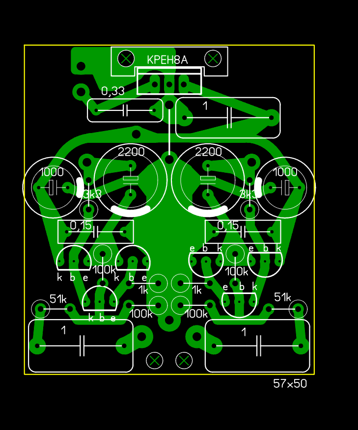

Здравствуйте! Хочу собрать этот усилитель.
Плата diman86. Я немного подогнал её под себя. На плате будет трансформатор выключатель и прочее.

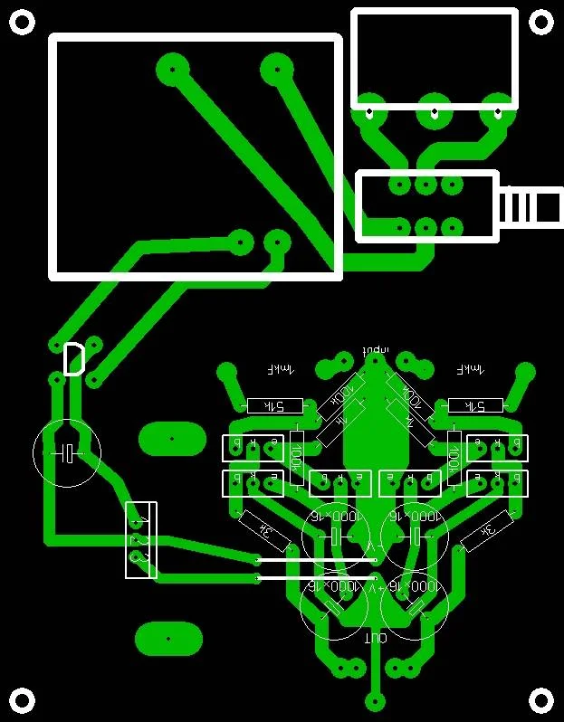

Всё ли правильно у меня на плате?
Можно ли провести питание как у меня перемычками?
Вход будет рядом с кнопкой включения.
Я бы трансформатор развернул на 90° по часовой стрелке
А усилитель развернул бы на 180°, что бы вход был подальше от трансформатора
Думаете фонить будет?

Если плата сделана под установку переключателя П2К, то он разведен неправильно. Нажатие кнопки вызовет короткое замыкание.
На BCшках + питание 7809.
Там немного другая кнопка. Китайская какая-то. Наверное лучше что-нибудь другое куплю, от греха подальше...
