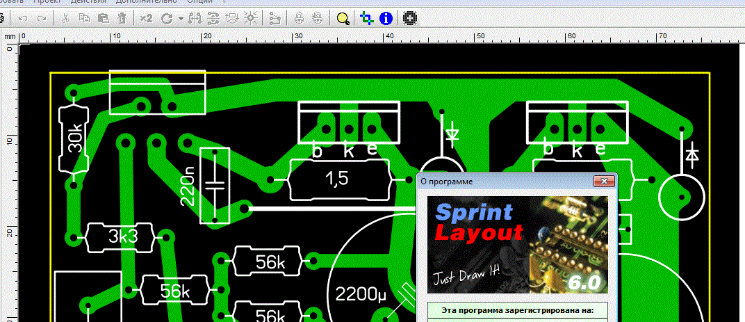

а есть печатка,желательно в формате lay? заранее спасибо!

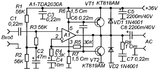

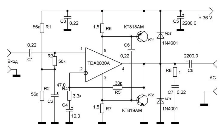

Данная схема подойдет для довольно мощного самодельного усилителя звуковой частоты.
Усилитель собран на микросхеме TDA2030A, и двух транзисторах КТ818 и КТ819. На рисунке ниже показана схема усиления для одного канала.
Технические характеристики данного усилителя на микросхеме TDA2030A
Номинальное напряжение питания 36V
Максимальное напряжение питания 44V
Ток покоя 50 mA
Максимальная выходная мощность на нагрузке 4 Оm 35 W
Коэффициент нелинейных искажений (КНИ) в %
КНИ при выходной мощности 20W на частоте 1 кГц не более 0,02%
КНИ при выходной мощности 20W в частотном диапазоне 40-15000 Гц не более 0,05%
КНИ при вых. мощности 28W на частоте 1 кГц не более 0,5%
КНИ при выходной мощ. 35W не более 10%
Частотный диапазон 40-18000 Гц

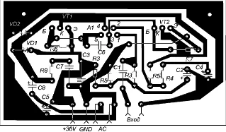

Печатная плата усилителя звуковой частоты сделана на фольгированном текстолите. На плате стоят две перемычки.
Список замены радиодеталей усилителя
Микросхему TDA2030A можно заменить отечественным аналогом - К174УН19.
Транзистор КТ818 можно заменить на BD908, а КТ819 - на BD907.
Диоды 1N4001 можно заменить на КД209 или КД226.
Электролитические конденсаторы - импортные аналоги К50-35.
Чувствительность усилителя можно изменить подбором сопротивления резистора R5. Но, с увеличением чувствительности будет
наблюдаться некоторое увеличение нелинейных искажений (КНИ).
Питание усилителя на микросхеме TDA 2030A
Для питания схемы потребуется нестабилизированный источник питания, с использованием трансформатора мощностью не менее 100 ватт и током в нагрузке не менее 3А.
Напряжение на вторичной обмотке после выпрямления должно быть не менее 24 - 28 вольт. При этом напряжение в состоянии покоя будет порядка 42 вольт,
а при максимальной громкости 33 вольта. Диоды для мостового выпрямителя на ток не менее 5А.Сглаживающий фильтр,
дополнительно к конденсаторам С5 должен содержать еще как минимум два параллельно включенных таких же конденсатора.
Для микросхемы TDA 2030A требуется установка на радиатор. Вместе с ней на один радиатор можно установить и транзисторы КТ818, КТ819. Если транзисторы могут быть на него установлены без изолирования, то для микросхемы изолирование обязательно, так как её радиаторная пластина соединена с её 3-м выводом. В том случае, если радиатор соединен с шасси усилителя и находится под потенциалом питания или общего провода или один общий радиатор используется для всех каналов стереоусилителя - изолирование необходимо не только для микросхемы, но и для транзисторов.
