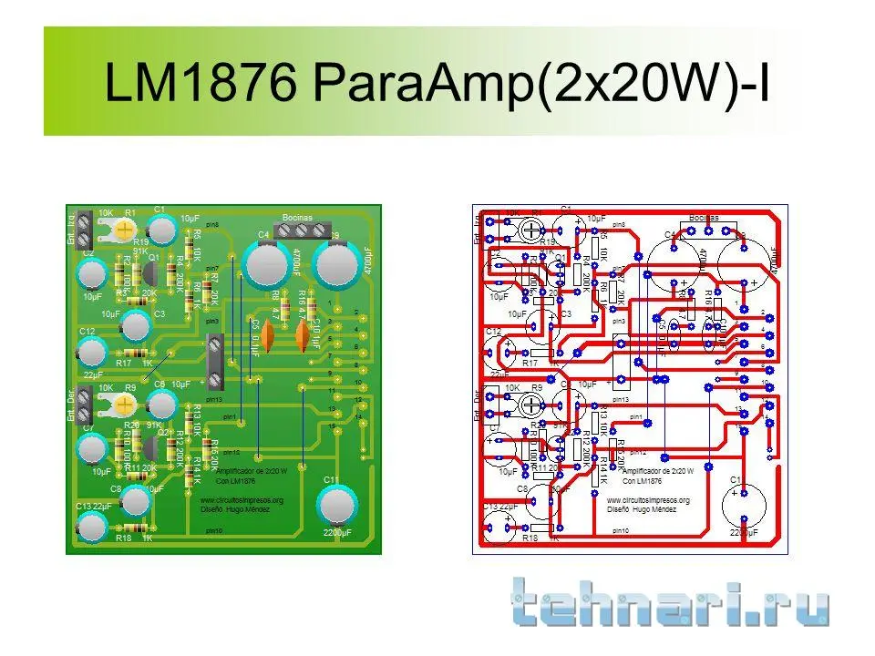

Усилитель на LM1876
Тор заводской!все данные указанные на бирке

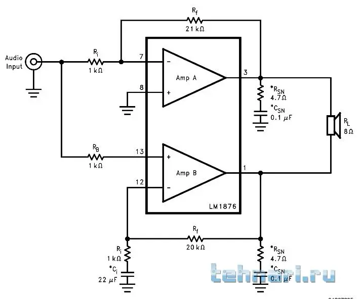

Я о том, что 4 Ом НЕ ее нагрузка. Ну что ж, если уже советы не требуются_ УСПЕХА !
Совет иметься ввиду по бп.
Это уже не насилие, а убийство...[/QUOTE]
Можно и так назвать :) но эти микробы снятые с 5.1 ресивера medion в нем выход на пассивный саб, динамик в сабе 3ома!написано на магните да и меряли 3.1ома,усилитель для сабового канала собран на тойже lm1876tf в мостовом включении,можно было собрать по его схеме,но схемы нет в интернете!а срисовывать с платы нет возможности так уже ушла в утиль,с этого и было мною сделаны выводы!я прекрасно понимаю что сдесь сидят люди с большим опытом и авторитетом,но факт есть факт.
ТДА 729Х это расскажи...
Речь не про тда 7293-94,спрашивал о мостовом включении lm1876tf не просто так с нагрузкой 4ома.
По поводу питание микросхем в родном medion не могу сказать точно,но конденсаторы в бп 8200х35v

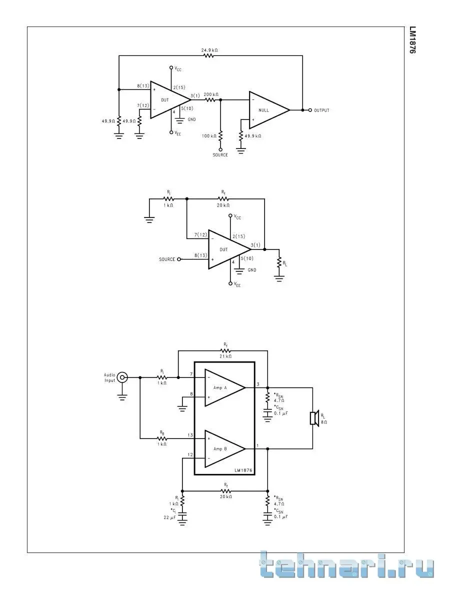

Последний раз СОВЕТУЮ:- Возьми и прочти ВНИМАТЕЛЬНО даташет на эту МС !!!! Ибо точно выходит, что не ведаеш, что твориш.
Именно поэтому и ушла в утиль.
With supplies above ±20V, the LM1876 cannot deliver more than 22W into a 4Ω due to current limiting of the output transistors. Thus, increasing the power supply above ±20V will only increase the internal power dissipation, not the possible output power.
Спасибо!нашёл все на зарубежном форуме,видимо вы не такие уже и авторитетные специалисты,включение на 4ома в мосту без проблем оказуется более чем реальным,питание +-27v,номиналы некоторых элементов только отличаются от даташитных,есть целая тема,все удачи и в правду ведайте что советуйте!удаляюсь.
