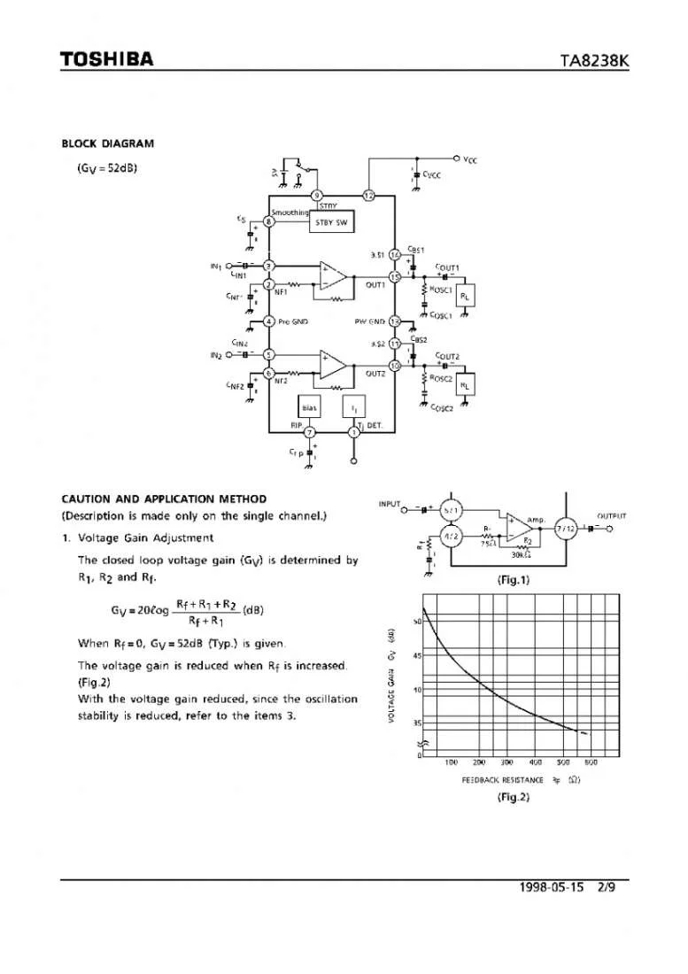

Номинальное напряжение питания микросхемы - 14,4 Вольта. Диапазон питающих напряжений от 6 до 18 вольт. А Вы подаёте всего 5 Вольт.
я уже написал что я ошибся когда писал сколько подавал напряжение(15В). я так понимаю что вход на микрухе это нога 3 и 5 а минус с выхода кидать на общий ?
с микухой TDA1558Q куда легче было а тут хрень какая то....
Никакой хрени. А проще не всегда лучше. 12 вывод питание,10 и 15 через емкости 470мкф на нагрузку. Непосредственно на 10,15 выводах МС должно быть половина напряжения питания. Если нет-микросхеме аминь
у меня всё так и подключено только вместо 470мкф я подключил 330мкф. А вот напругу я не измерял. Сейчас замерю и отпешусь.
напряжение замерил оно 1,5вольта. может я от источника на микруху не так подсоединил ПК и ЛК и не пойму когда я касаюсь 9 ноги в динамики идёт гул и свист.
А сколько ватт блок питания?
кстати у меня 9 нога не задействована и 1,7,8.
9 вывод микросхемы отвечает за ждущий режим. 1 вывод режим mute, 7и 8 вывод через электролитический конденсатор на минус питания.
не пойму 9 ногу мне дадо подсоединять или нет
9 нога, это переключение УНЧ в рабочий режим, подай на него питание, к 7,8 должны подключаться конденсаторы.
к 7 и 8 подключил конд. и далее их на минус но 9 ногу я не знаю сколько подавать столько же сколько и на 12 ногу?
на схеме видно что на неё нужно подавать 5 вольт так ли это?
Производитель рекомендует 5в
