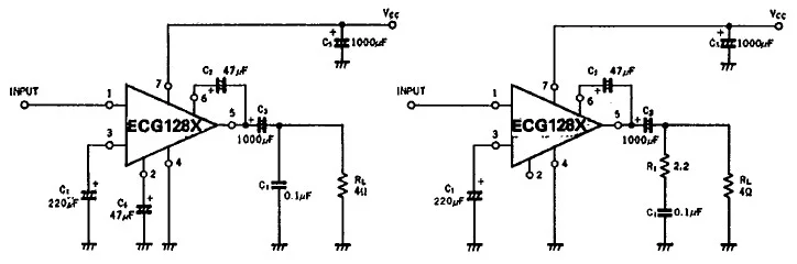

решил собрать усилитель на uPC1182H3
мне посоветовали вот эти схемы какая схема будет по вашему мнению лучше?

микросхема рассчитана на 8W 4ом
что будет если я подключу к этому усилителю
динамик на 6ом и 10ват что будет?
ничего опасного не случится, просто выходная мощность чуточку уменьшится
вот 2 схемы какая схема будет по вашему мнению лучше?

Отличие в одном конденсаторе. Можно попробовать и так и так.
Первая схема лучше имхо. Ко второму выводу подключается конденсатор встроенного шумоподавителя. Как гласит даташит: "...эффективно снижает шум от источника питания"
Прикольно тогда попробую собрать на 1:D, на 2 уже собрал но там есть шум.:(
Надеюсь на первой схеме шума не будет:D
