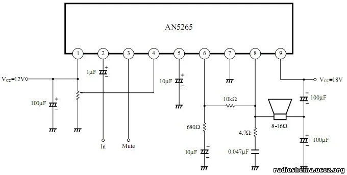

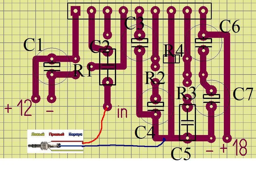

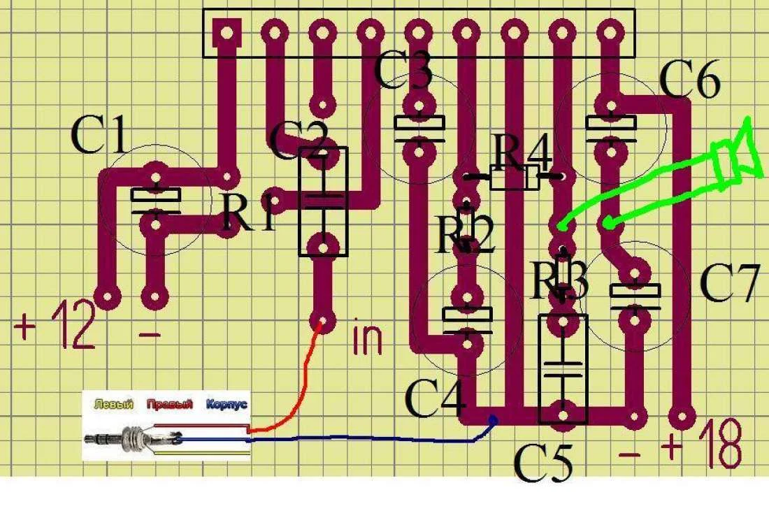

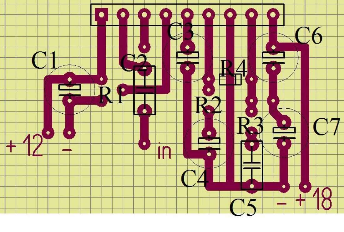

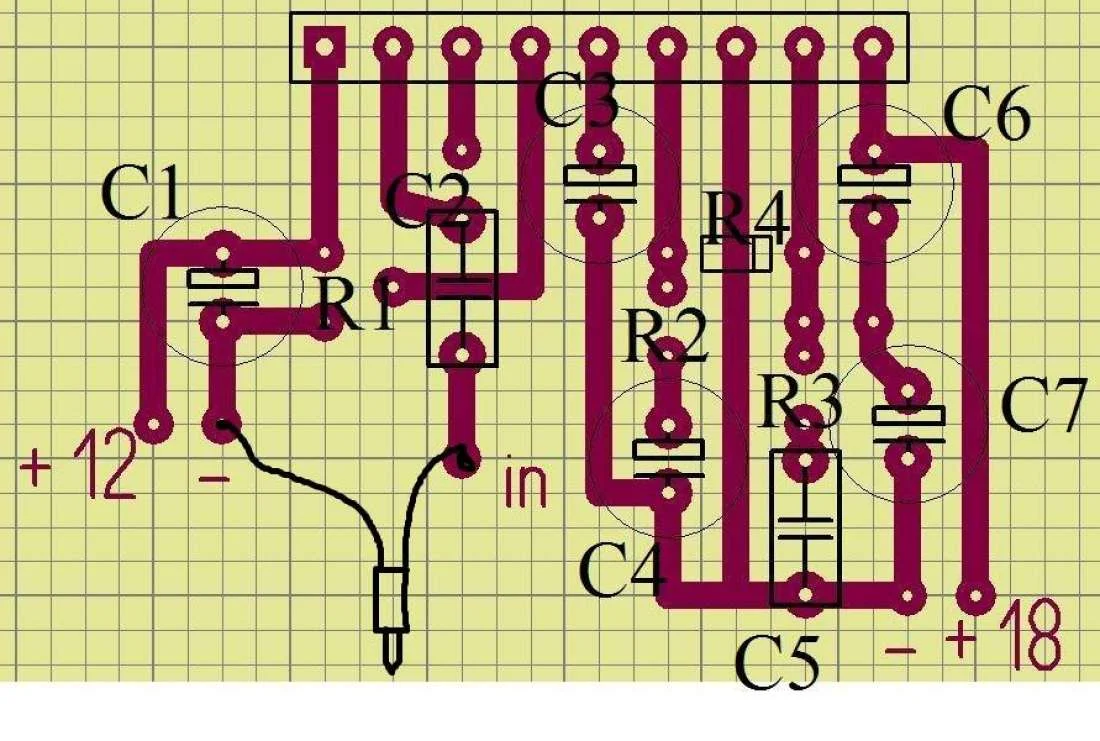

собрал усь! еле засунул все деталиtehnobanka! как не странно заработал с первого раза !!!всем спасибо!
