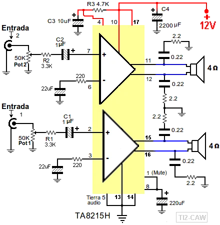

Доброго времени суток!
Сразу прошу извинить, что создаю тему, которых тысячи!

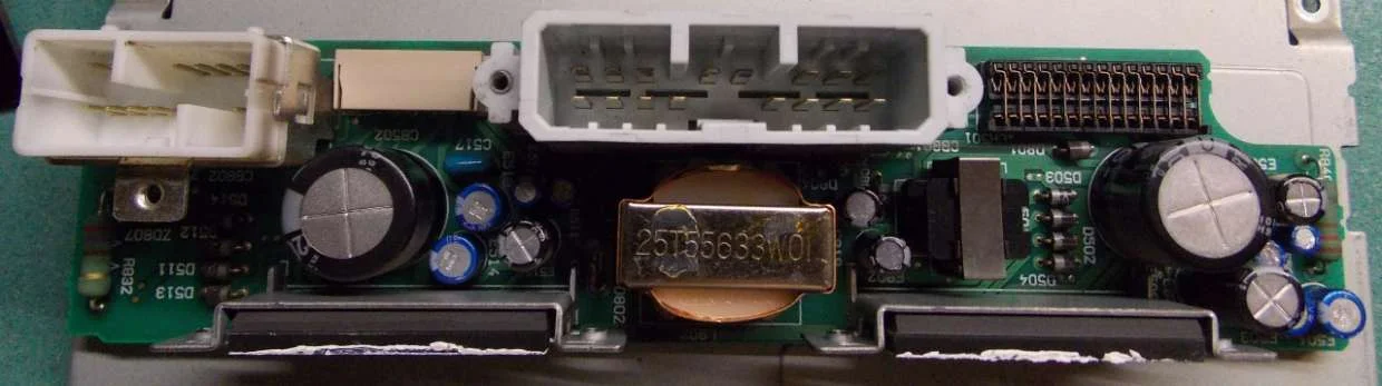

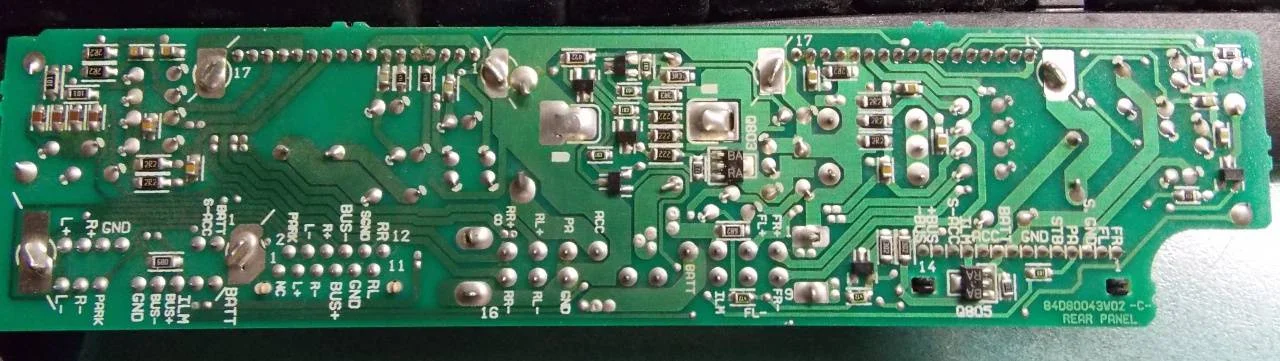

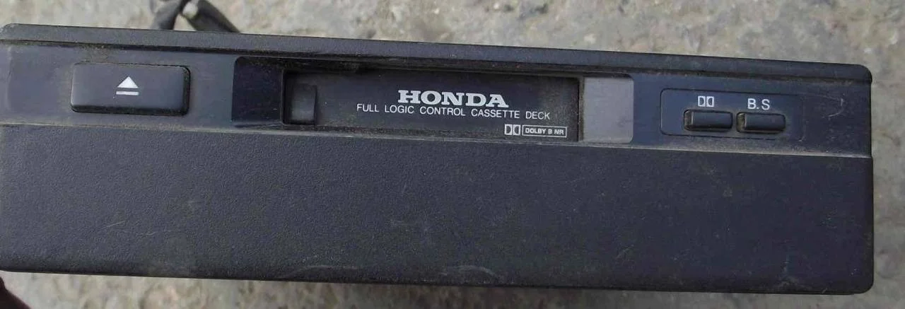

Собрал своими руками акустику из двух колонок. Встал вопрос на счет усилка, хочется всё чтоб было хенд мейд и решил так же своими руками сообразить усилитель. Есть страя магнитола из машины. Усилитель достал, вроде определил куда питание и откуда выход звука, но никак не пойму где взять вход!?
Прошу о помощи, да и сам я не сильно в этом деле шарю.
Заранее большое спасибо)

Снимите прижимные пластины у микросхем, и напишите их название.

Во-первых, у вас есть блок питания? Если есть, сообщите его параметры (напряжение и мощность, либо ток).

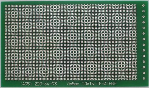

Во-вторых, что бы не заморачиваться с травлением плат, пока советую собрать этот усилитель на макетной плате, выглядит она вот так:
Ну а в-третьих, обязательно обзаводитесь мультиметром.

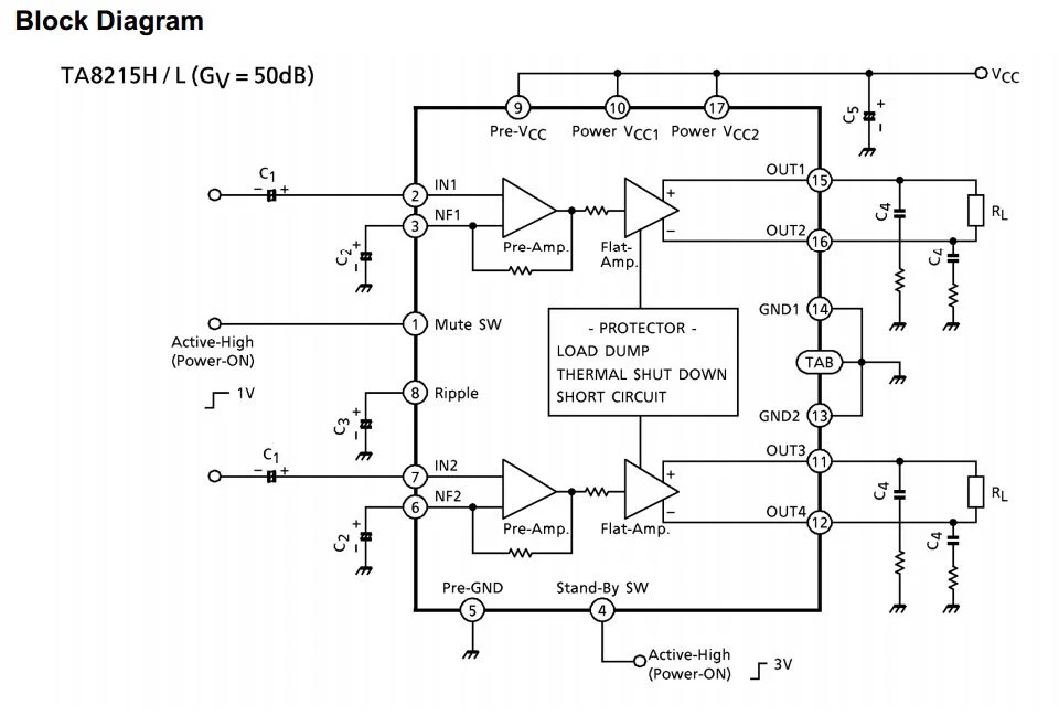

Вот стандартная схема включения:
Как видите, ничего сложного нет.
Мне кажется проще будет перенести их на отдельную плату.
Не понимаю зачем, у него плата готова. Осталось только найти входа по схеме и все(это вторая и седьмая ножки микросхемы).
Там на плате две микросхемы, значит 4 канала. Ему нужно только два. Вырезать правильно без опыта он не сможет. Поэтому лучше собрать отдельно.
    23.3 KB · Просмотры: 5,377

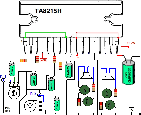

    30.8 KB · Просмотры: 9,002

Можно и 4 канала....может рассуждаю, как последний делитант, но на ту же плату как то приходит звук а потом уже распределяется на 4 канала, может проще найти вход, но как!? методом тыка не получилось))
4 канала, это значит нужно 4 динамика.
Можно и по плате разобраться, используя принципиальную схему. Подключить 4 динамика, подать питание, подключить выводы Mute и Stand By к плюсу питания, а потом просто прощупать все входы...
СветLANa, есть еще один элементарный вариант использования имеющейся платы без ее переделки - достаточно выпаять одну микросхему. :))
nano1t, со входами не разобрались?
Тогда подсказка....
2 и 7 ноги микросхемы и есть входы. Отслеживаем по плате куда они идут. Помним о том, что электролитические конденскторы являются проводником для переменного тока.

Беда, выследил на обоих микросхемах 2 и 7 куда идут, результат 0 ........
Остается только :tehnari_ru_211:tehno015tehno004 Я думаю без прибора вам не обойтись, потому что там двухсторонний монтаж.
Можно древним идиотским, но верным способом найти, если усилитель рабочий. Выкрутить громкость на середину при включенных колонках или хотя бы динамиках на всех выходах и осторожно касаться иглой, держа ее в пальцами, каждой ноги микросхемы. Где даст наибольший фон - это и ведет к входному узлу, что уже легче найти его начало по схеме. Пальцы не оторвет - там тока такого нет, микросхема не сгорит(если только не замкнуть контакты иглой) - в ней нет полевых элементов.
